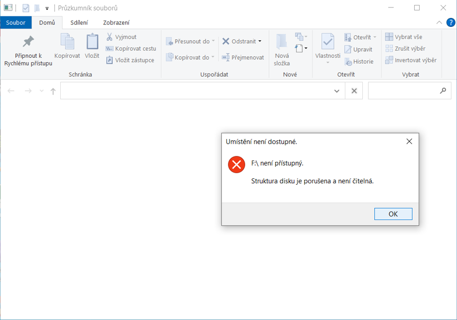

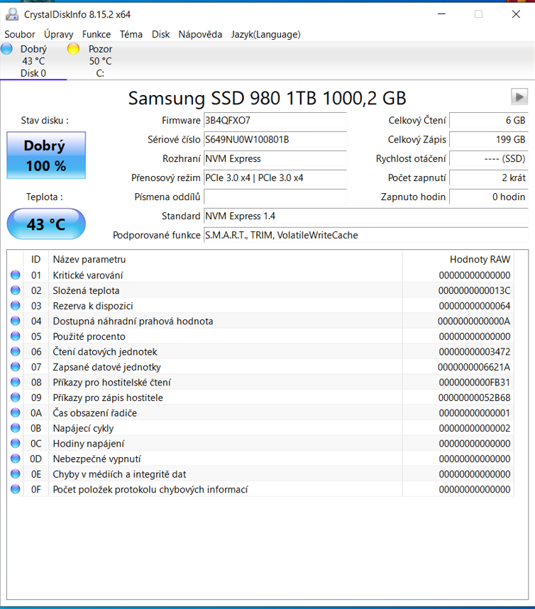

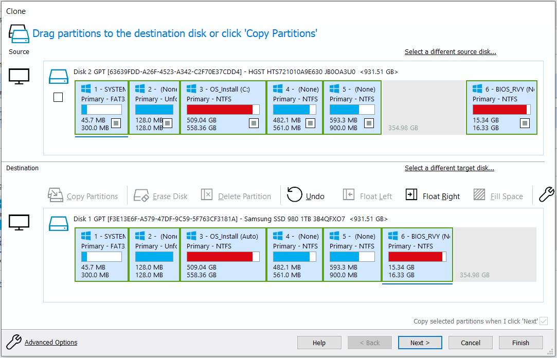

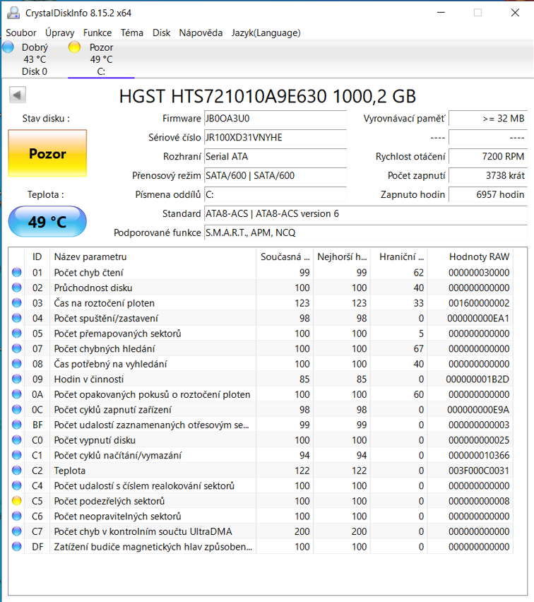

Dobrý den, potřeboval bych poradit. Pořídil jsem si do notebooku ve kterém je hdd nové ssd Samsung 980. Pomocí programu Macrium Reflect chci naklonovat data z hdd na ssd. Stačilo by mi pouze windows ale nevím na kterém oddílu na disku se nachází. Veškeré oddíly z hdd přetáhnu na ssd pomocí programu Macrium Reflect a spustím klonování. Pokaždé ale vyskočí hláška disk není přístupný struktura disku je porušena a není čitelná. Věděl by někdo čím to je. Předem díky za rady.
Foto1: hdd
Foto2: ssd

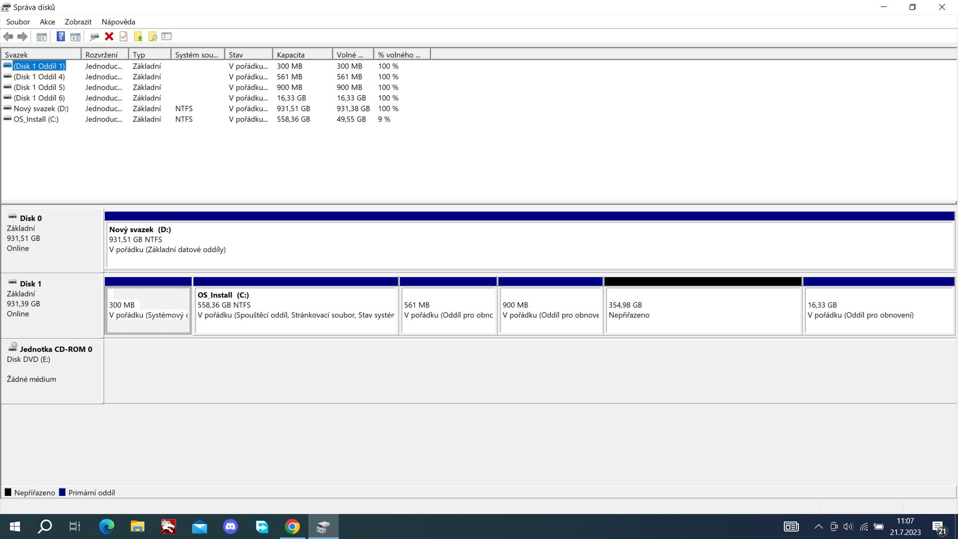

Foto3: správce disků před klonováním
Foto4: klonování

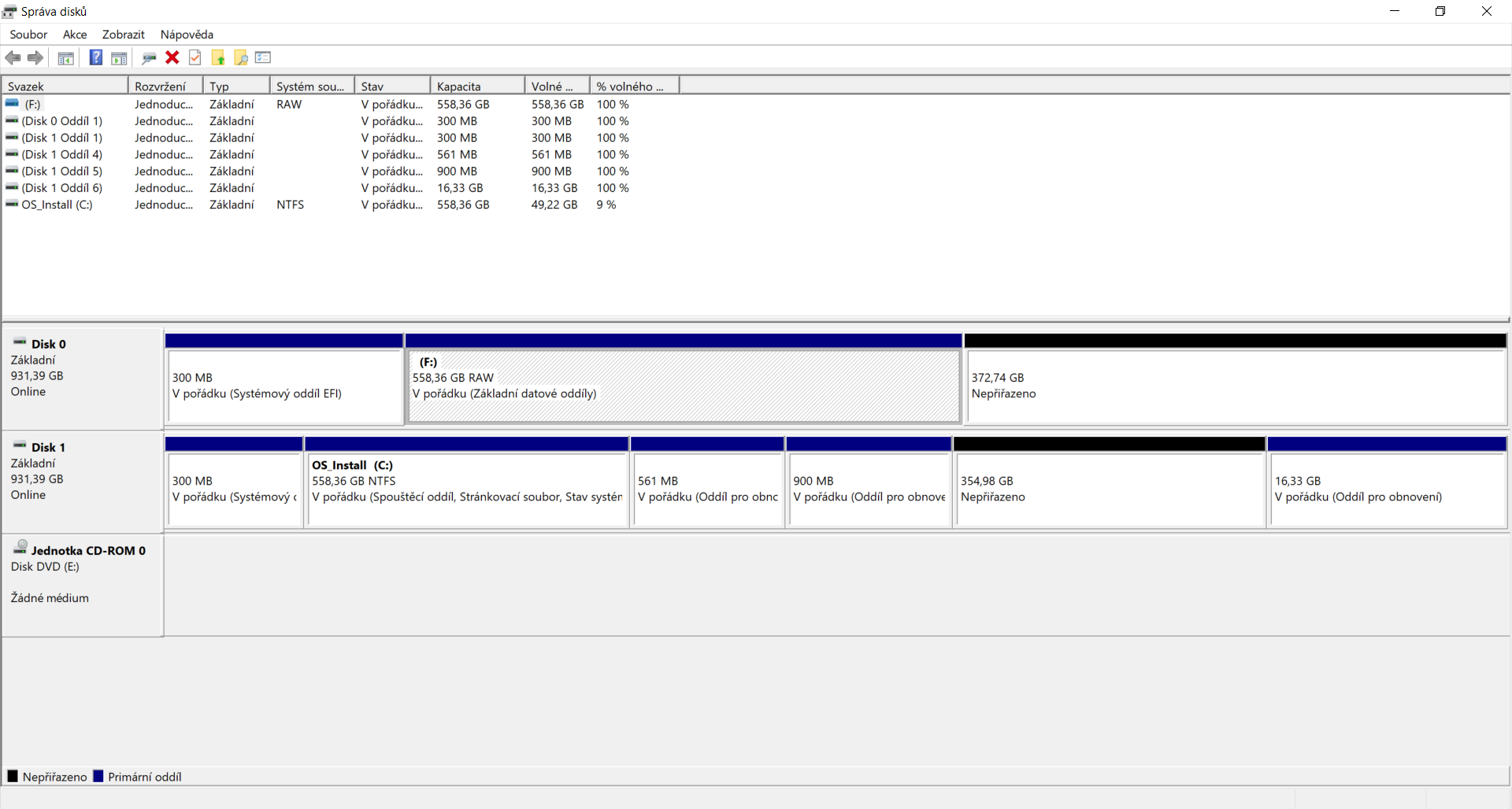

Foto6: správce disků po neúspěšném klonování
Tazko povedat, co robis, ale evidentne sa ti vytvoril len oddiel typu RAW, cize OS nevie aky FS je t…

Zdrojový disk je evidentně vadný. Zkus na něm nejdřív chkdsk.

Asi ten SSD musí být nejdřív vhodně inicializován, konkrétně GPT. Nebo klonuj CELÝ disk (ev. s vynec…

Disk je inicializován GPT. Dá se z těchto fotek vyčíst na jakém oddílu je windows ?

Vždyť to tam je napsané ... Install/Spouštěcí. Jak jsem psal, naklonuj DISK. Přenést jednotlivé oddí…

Nabootuj nějaký live Linux a pro jistotu se podívej. Podle foto by to měl být ale disk č.1. Šel bych…

Tazko povedat, co robis, ale evidentne sa ti vytvoril len oddiel typu RAW, cize OS nevie aky FS je tam pouzity. Vyzera to, ze sa preniesla len particia, navyse nechapem preco neklonujes 1:1.
Na klonovanie pouzi nieco ine, Napriklad Acronis, Easy US Todo Backup, ci nieco, co ti aspon v triale dovoli spravit klonovanie.
