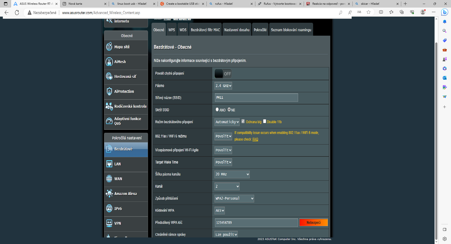

Skusal som uz aj rozne nastavenia routru, kedze predpokladam ze problem bude s novym routrom, kedze ostatne wifi vidi... s heslom bez hesla... PC wifi vobec nezobrazi v ponuke... Pc je od routru asi 10metrov kde ostatne zariadenia maju skoroplny signal... No skusal som aj blizsie a takisto nic...

na jakém kanálu to vysílá? některý ovladač přijímače může vidět jen prvních 11 kanálů, čili tam posuň kanál routeru.
pro lepší domluvu mezi přijímačem a routerem nastav správně zabezpečení: "způsob přihlášení" = wpa2-personal
Vyskusal som, ziaden uspech
Takisto som skusal aktualizovat router, nepomohlo

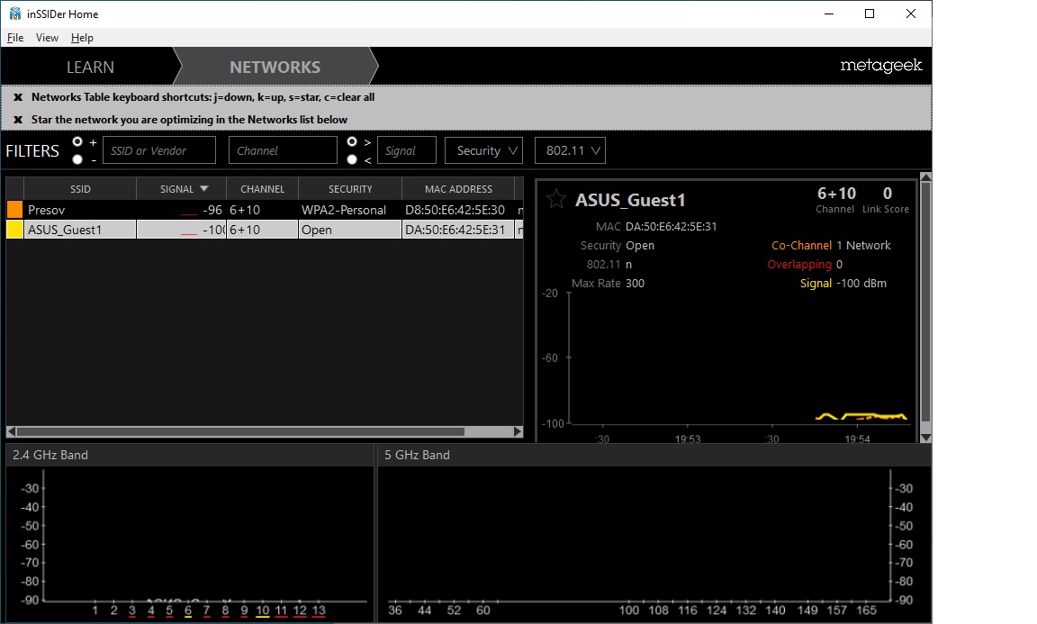

aha, vysílací kanál "1" tam je. jen bys potřeboval ověřit příjem v místě toho stoláku, jak je zarušeno od okolí:
ntb: http://www.techspot.com/downloads/5936-inssider.html
foun: https://play.google.com/store/apps/details?id=com.farproc.wifi.analyzer.classic

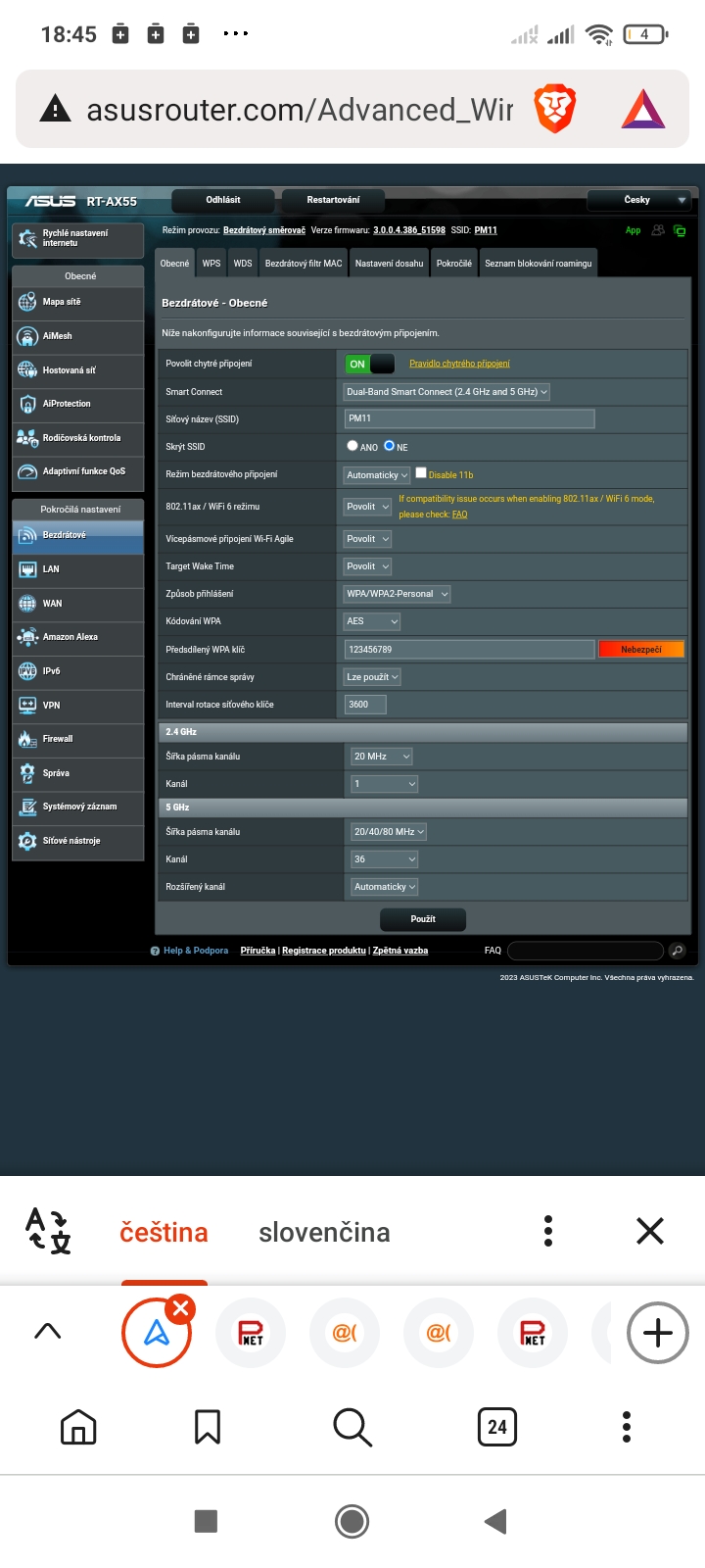

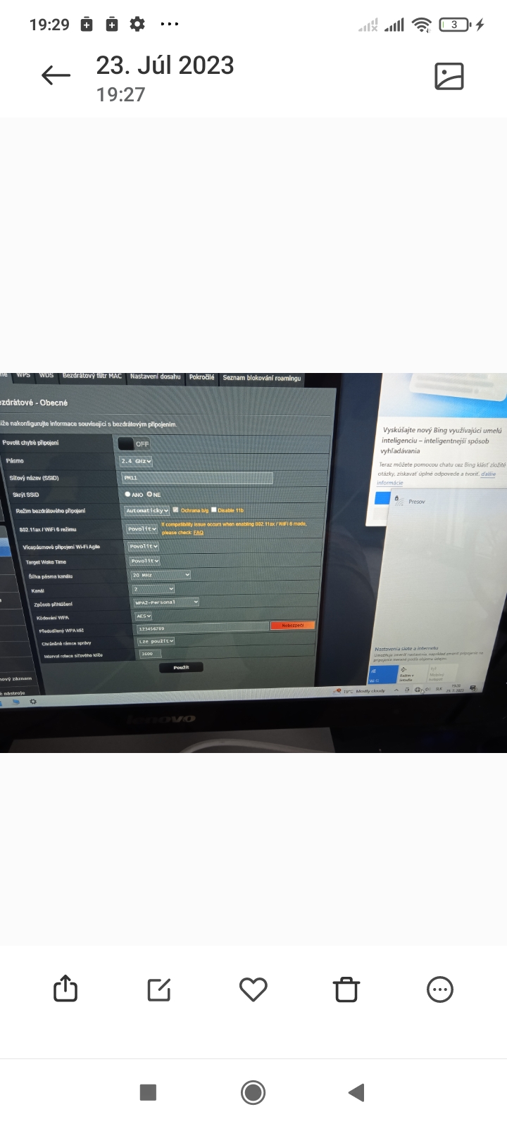

nejdřív jsi měl zatrženo jakési "povolit chytré připojení", na druhém screenu už naštěstí vypnuto, ale i tak nepomohlo.
jinak ty nečitelné fotky z mobilu nemají velký smysl.

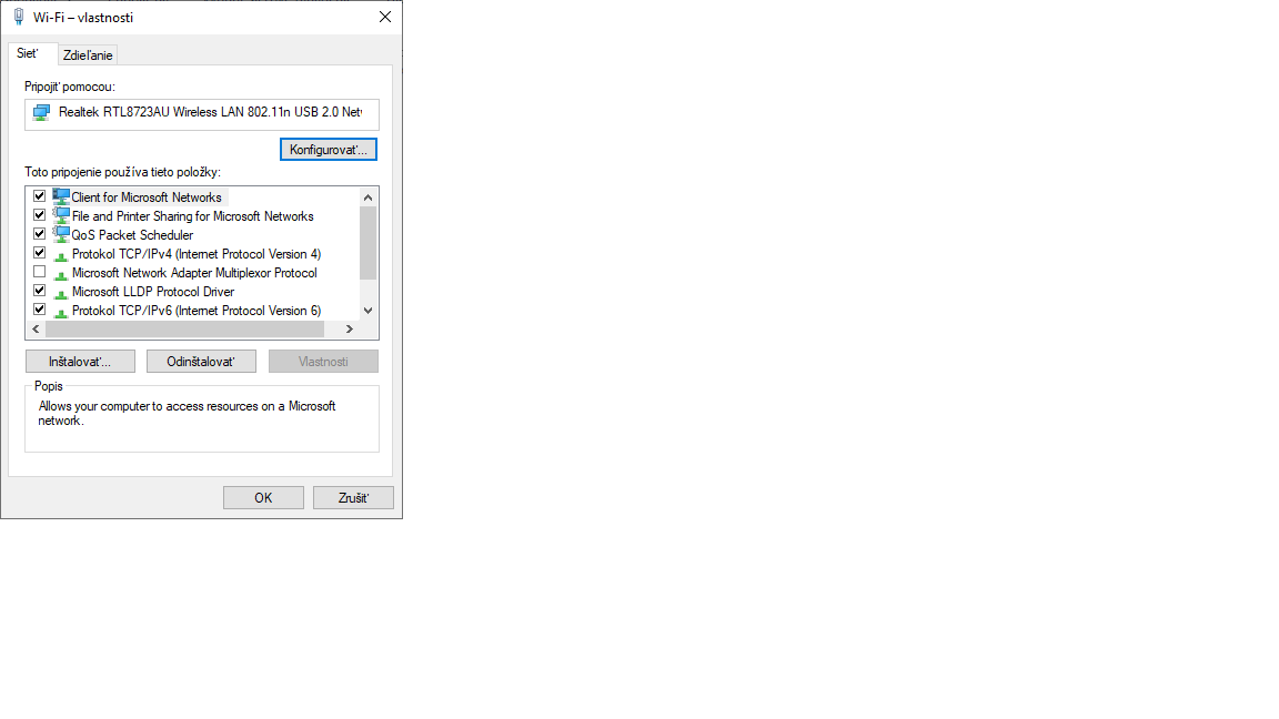

napsal jsi sem typ brouka, ale ne co je to za adaptér.
kolik db to má anténu, nebo co je to za model? nemá to antény schované za plechovou bednou? není to usb pidikrám bez antény, co chytá poničený signál přes 3 zdi?
Co je to za adapter neviem, no zaujimave je ze chyta wifi, aj o dva domi dalej, len tu moju nie, momentalne mam pc uplne blizko routera aby som vylucil problemy so signalom, inak posielam este 2 screenshoty.

Zkus v routeru vypnout tu wifi - 6 - AX
Na zkoušku

Zkus to AX vypnout
Vdaka, nepomohlo.

je to mozna ten usb pidi adapter
posielam screen adaptera

2) jenže správce zařízení píše usb typ:
jestli jsi sám zapojil nějaký usb wifi adaptér, tak snad vidíš jestli je schovaný uvnitř pc, zastíněný bednou, proto nic nepřijímá - viz ten tvůj screen z inssideru.

"WI-FI (11ac, 1x1), Bluetooth 4.0" - kde je ve správci zařízení tato karta, která má být součástí Lenovo a540 aio? těchto aio je víc modelů, konkrétní neuvádíš, toto jsem našel já.
jaktože má tvoje wifikarta v názvu usb2, a jen starý wifi-n?
jaktože inssider nevidí ani obvyklé rušení od sousedů, respektive je na úrovni -100db, a nevidí ani tvůj router cos měl na kanálech 1-2?
