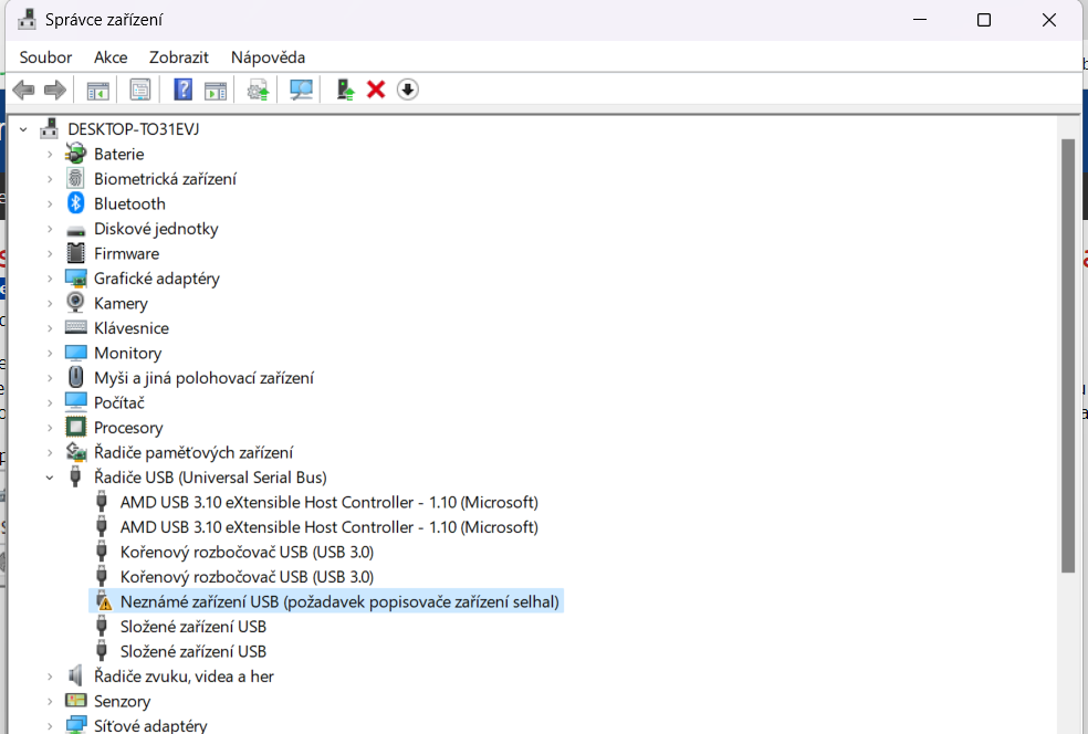

Ahoj,
mám z druhé roky/v záruce ELITEBOOK od HP s WIN 11PRO

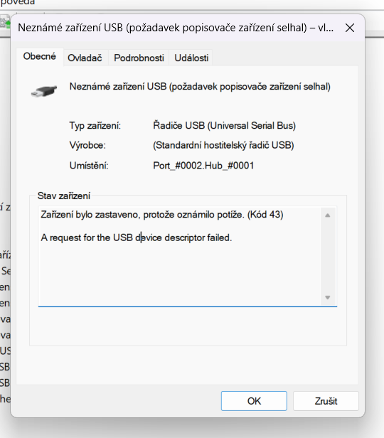

-nejde mi USB, mám tu 2 porty, oba stejné. Zařízení USB nebylo rozpoznáno (myš, klávesnice), nicméně FLASH třeba jde.
-už jsem zkoušel klasiku - odinstalovat/odebrat, naběhnout znova. Někde tam musí být nějaká fičura. Nerozumí někdo proč? Proč nejde třeba myš, ale jde flash?
-poždavek popisovače zařízení selhal. Co je to? :)
Díky za nasměrování.
Ondřej

Problem je v ovladaci - AMD USB 3.10 eXtensible Host Controller ma nainstalovany genericky ovladac od Microsoftu.

good point. Stejně ale nevím jak to otočit, AMD k tomu nemá žádný vlastní ovladač. Vše od AMD mám aktualizováno.
Tu myš i KB máš ověřené v jiném PC ??? Není USB mechanicky poškozené (uvnitř, na desce) ???

Nefunguje to.
Drobne softwarove opravy nepomohly.
Zbyva ti dukladna SW oprava pomoci recovery
https://support.hp.com/us-en/document/ish_4511095-4511141-16
HP Consumer PCs - Using the HP Cloud Recovery Tool in Windows 11 and 10
