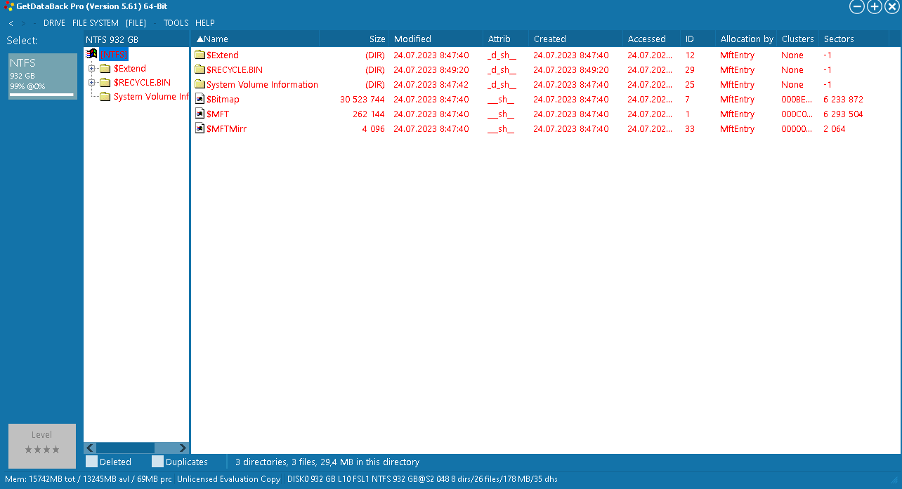

díky za důvěru, ale asi poněkud nadnesenou. Spustil jsem GetDataBack, pracoval asi hodinu ale nevím…

Mimochodem, vypadá to, že GDB umožní zkopírování ev. obnovených dat jen v placené verzi.

zkusil jsem testdisk, říká že struktura je vpořádku ale data žádná. dr-xr-xr-x 0 0 0
vypadá to že jsem přišel o data 3-[
