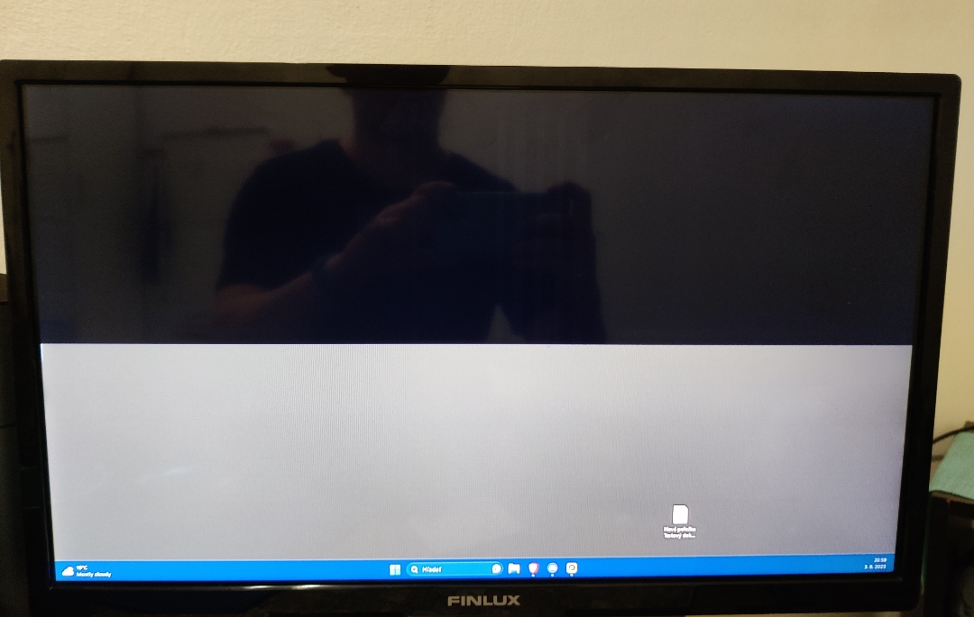

Zkus to napřed vysušit. Pochopitelně, nikoliv bájnou rýží, ale foukáním teplého (až horkého) vzduchu…

Rýže zabírá taky, ale daleko efektivnější jsou sáčky se silikagelem...

Rejže je pověra. Buď to vyschne samo i bez rejže, nebo nepomůže nic.

Ne, není to pověra. Rýže natahuje vlhkost do sebe tak jako ostatní luštěniny a zabraňuje šíření vlhk…

Niečo tam odišlo a po vysušení to začne chodiť ? No tak jo, majstri :-D

Já nikde netvrdím, že to musí zabrat a že to bude plně funkční. Ale za pokus předtím, než bych to vy…

Jistě, "oprava" rýží je možná. Akorát "oprava" fénem by byla o mnoho rychlejší a navíc bys z elektro…

Jasně, to je bez debat. Jenže ne každý mobil dneska je uživatelsky rozebíratelný a při sušení horkým… poslední

pořadí je špatně. tazatel to měl nejdřív den-dva sušit (záleží na podmínkách a množství vody, co tam…

Ne, není to pověra. Rýže natahuje vlhkost do sebe tak jako ostatní luštěniny a zabraňuje šíření vlhkosti a následné oxidaci. Ovšem daleko lepší a účinnější je použít silikagel. https://www.zbozi.cz/vyrobek/traiva-silikagel-800-g/
Já nikde netvrdím, že to musí zabrat a že to bude plně funkční. Ale za pokus předtím, než bych to vyhodil to ovšem stojí. Kdysi se mně tak podařilo plně opravit mobil utopený v bazénu. Velkou roli ale hraje čas, protože je potřeba to okamžitě rozebrat a začat vysoušet. Jestli je to v netknutém stavu už několik dní, tak už to kvůli počínající oxidaci moc smysl mít nebude.
Jistě, "oprava" rýží je možná. Akorát "oprava" fénem by byla o mnoho rychlejší a navíc bys z elektroniky třeba vyfoukal nějaký ten prach, místo toho, abys si to zasral prachem z rýže celý. :-D Proto se tyto rýžové pokusy moc nedoporučují.
Jasně, to je bez debat. Jenže ne každý mobil dneska je uživatelsky rozebíratelný a při sušení horkým vzduchem zase hrozí poškození baterie. V tom monitoru to zase může být zatečené i na tak špatně přístupném místě, že se tam zase horký vzduch z fénu nedostane, takže ta rýže je jako funkční "náhrada a pojistka". Jak jsem psal ale výše, silikagel je určitě lepší, ale ne každý ho má doma.
pořadí je špatně. tazatel to měl nejdřív den-dva sušit (záleží na podmínkách a množství vody, co tam obětavě nalil) a teprve potom zapínat.
tady už se jen hádá, jak snížit dopad jeho počínání. nikdo nezaručuje, že ten krám bude po obou jeho chybách fungovat.
kdyby tam nalil vodu dřív, mohl to dát vysušit na balkón na přímé slunko a třeba to zachránil. ale to je jen kdyby.
