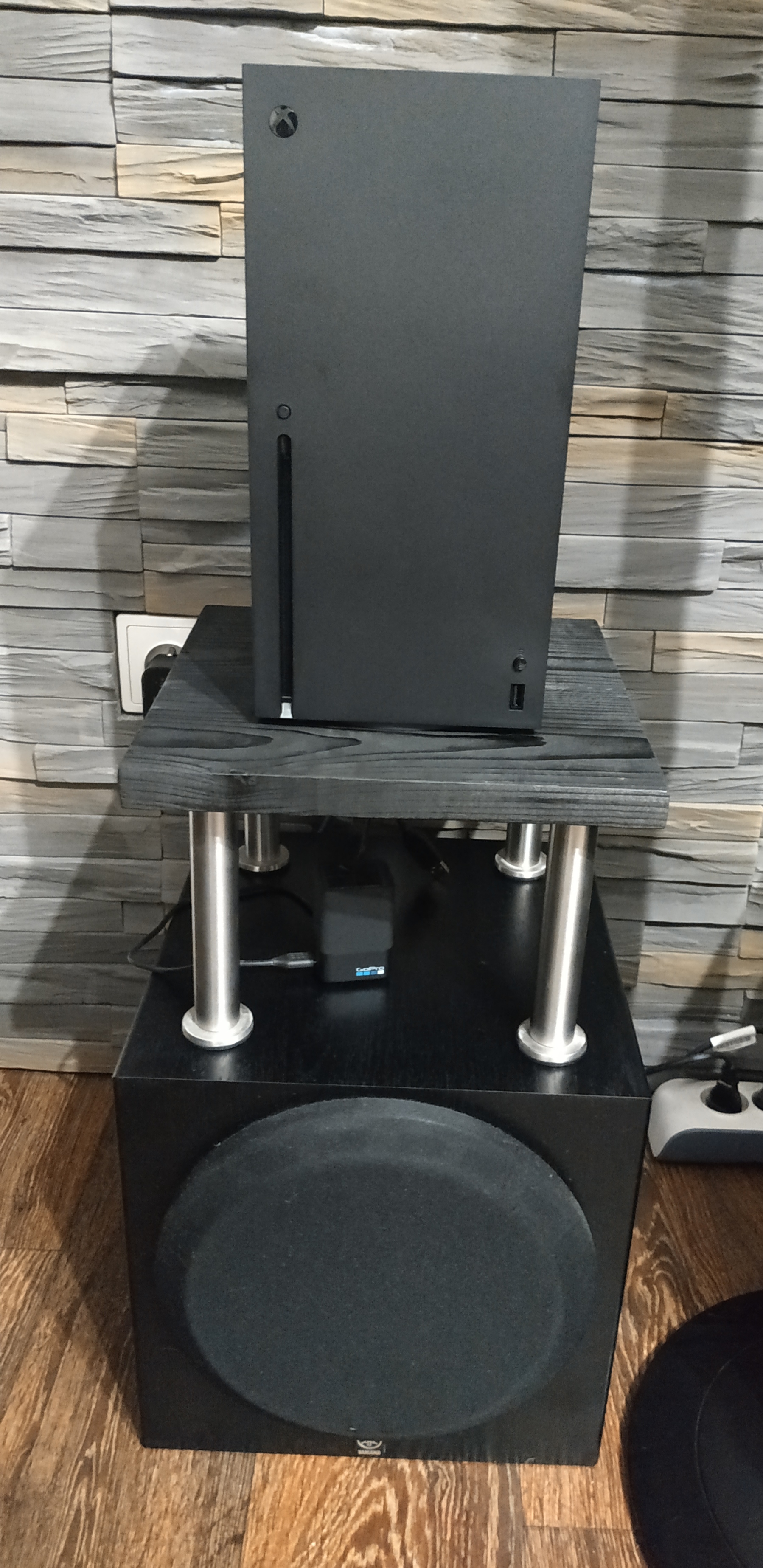

Ahoj teď mě napadlo jestli toto umístění konzole nezpůspboje ten popisovaný problém. Dík za konzulta…
gozer 25.08.2023 13:14
gozer
Od toho repráku je to celkem daleko, ale proč to prostě nevyzkoušíš tak jako jinou zásuvku?
