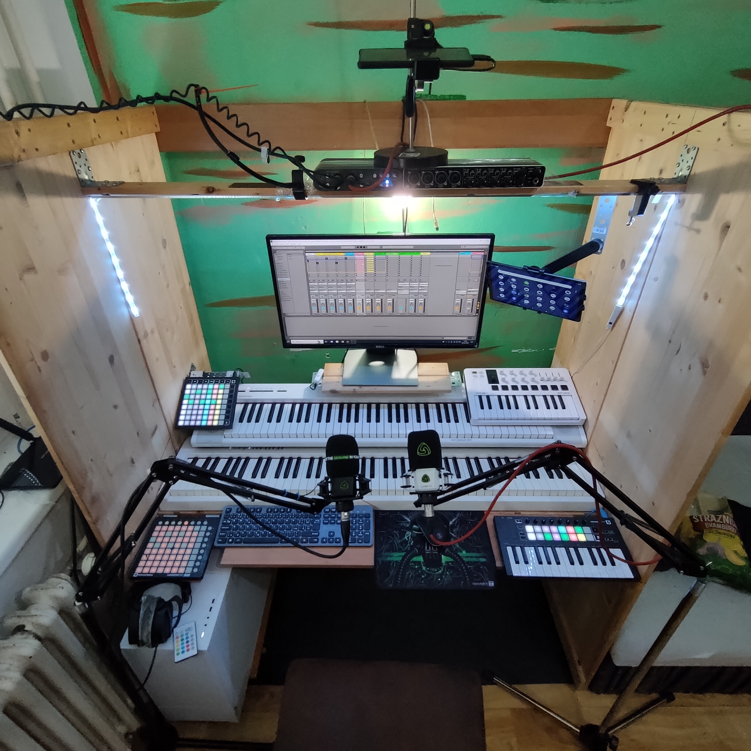

Přiložím Vám sem foto mé sestavy. Bohužel není kompletní. "stůl" je prototyp, měl se dělat na zakázku, ale náhoda chtěla, že mi odešel ten notebook. Finance musím přerozdělit. 🤣

jen laicky: snad všechny 3větrákové grafiky mají semipasívní režim, tj. mimo hry mají dostatečný chladič pro 2d a nemusí zapínat ventilátory. to jsem čekal, že ti tu ostatní napíšou.
a jak tu někdo uvedl, přímo se nabízí tu pc bednu fouknout za pravou oddělující přepážku.

Ano, co říkáte je pravda. O tom, že grafika při 2d netočí, vím.
To zde neřeším, hluk při hudební tvorbě nebude.
Kompl za přepážku umístit nelze, z jedné strany je zeď a topení, z druhé strany je postel 😂
Věřte mi, že je to nejlepší možné řešení, jakého jsem byl stavu docílit s daným prostorem.
Mě jde jen o to, jestli při hraní, když grafika bude chtít jet na výkon, se bude stíhat chladit s danou bednou. Protože ta bedna je trochu jinak stavěná, neumožní takový airflow, vzhledem k velikosti, umístění průduchů. Je to cena za pokud možno co nejtišší chod.
A umístění té bedny na poličce vlevo je přesně uděláno právě podle průduchů. Nasává vpravo vepředu úzkým páskem mřížky. Proto jsem posílal tu konfiguraci s možností si přímo prohlédnout jednotlivé komponenty, abych ušetřil čas s podrobným popisováním. Je ale pravda, že z obrázků a parametrů, to asi není poznat. To jsem si měl uvědomit, a raději to popsat. Takže se všem omlouvám, za komplikace.
Odhadoval jsem prostě, že 4070 by mohla stačit, vzhledem k tomu, že nehraji na max rozlišení, či detaily. Větší šanci má 4070Ti,ale opět, cenový rozdíl je cca 5 tisíc mezi nimi. Ano ty grafiky to utáhnou, to mám nastudované. Ale nikde nikdo nedělal test s takovým typem bedny, a chlazením. A já nechci měnit bednu, protože pak by zase ztratila tu tichost, pro kterou byla vybraná. To už jsem zkoušel na jiné "půjčené" bedně, která je pro hraní. Ale tam bohužel i tichý / pomalý chod ventilátorů je slyšet o dost víc, než v této bedně. A bohužel ty dva kondenzátororové mikrofony (Lewitt LCT 440 Pure)
Jsou opravdu dost citlivé, a při zpěvu atd ten "hluk" z bedny v pohodě zachytí. Jak říkám, to by bylo na dlouhé vysvětlování, proč, jak, nač mám svou sestavu přesně takovou. 🤣

hry nehraju, jen mam zafixovanou predstavu:
qhd rozliseni ... 4070
4k ... 4070ti
jasne ze rozhodujici jsou naroky konkretnich her, pripadne snizeni detailu.
taky z te fotky nepoznam, jake rozliseni ten monitor vyuziva.
obecne by 4070 mohla byt mene hlucna nez "ti", i kdyz v hernim rezimu je to asi jedno. taky bude trochu min topit.
stehovani postele (a mozneho dalsiho nabytku) o 30cm bych jeste zvazil, at maji kondenzatorove mikrofony klid k praci.
