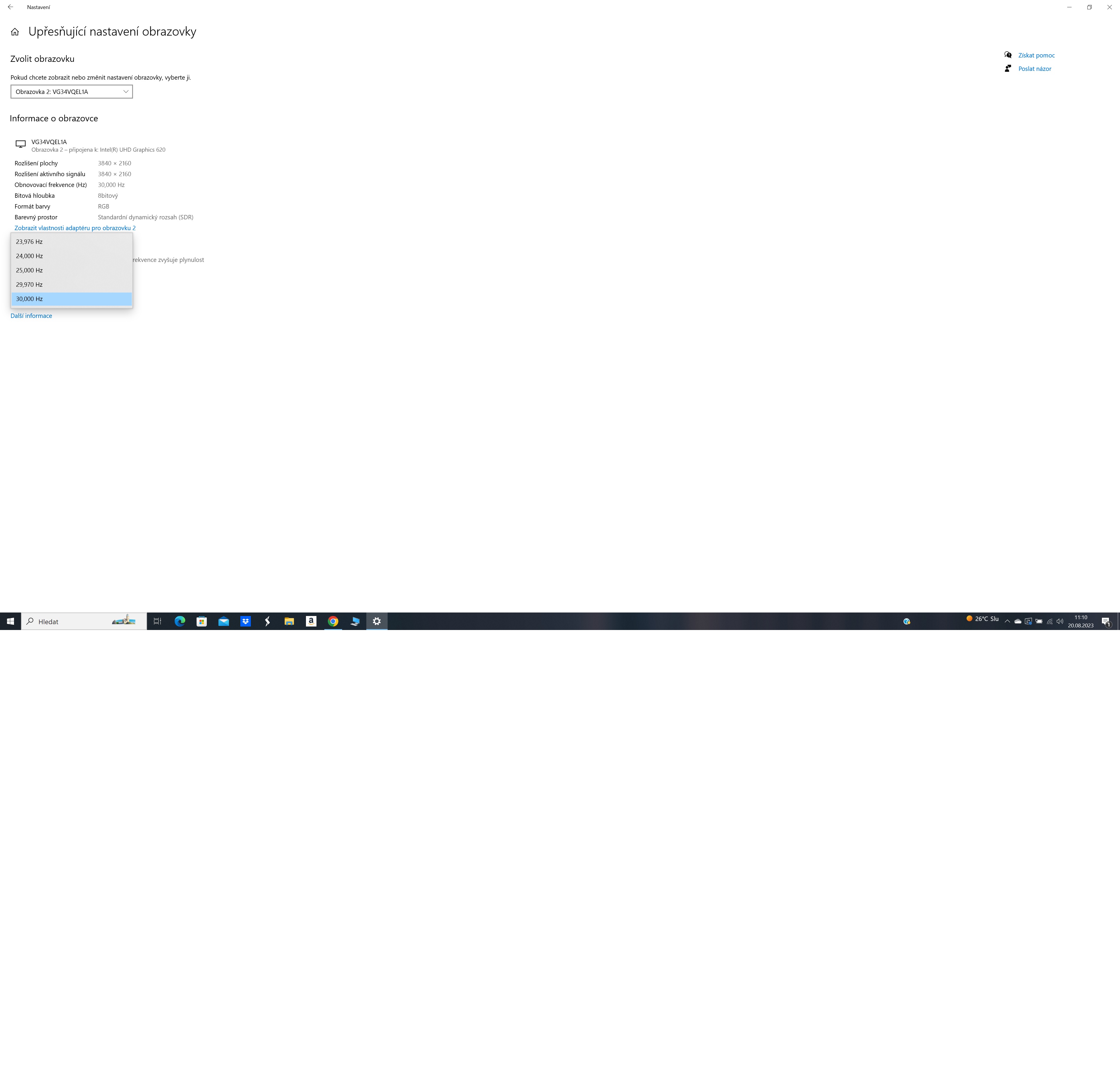

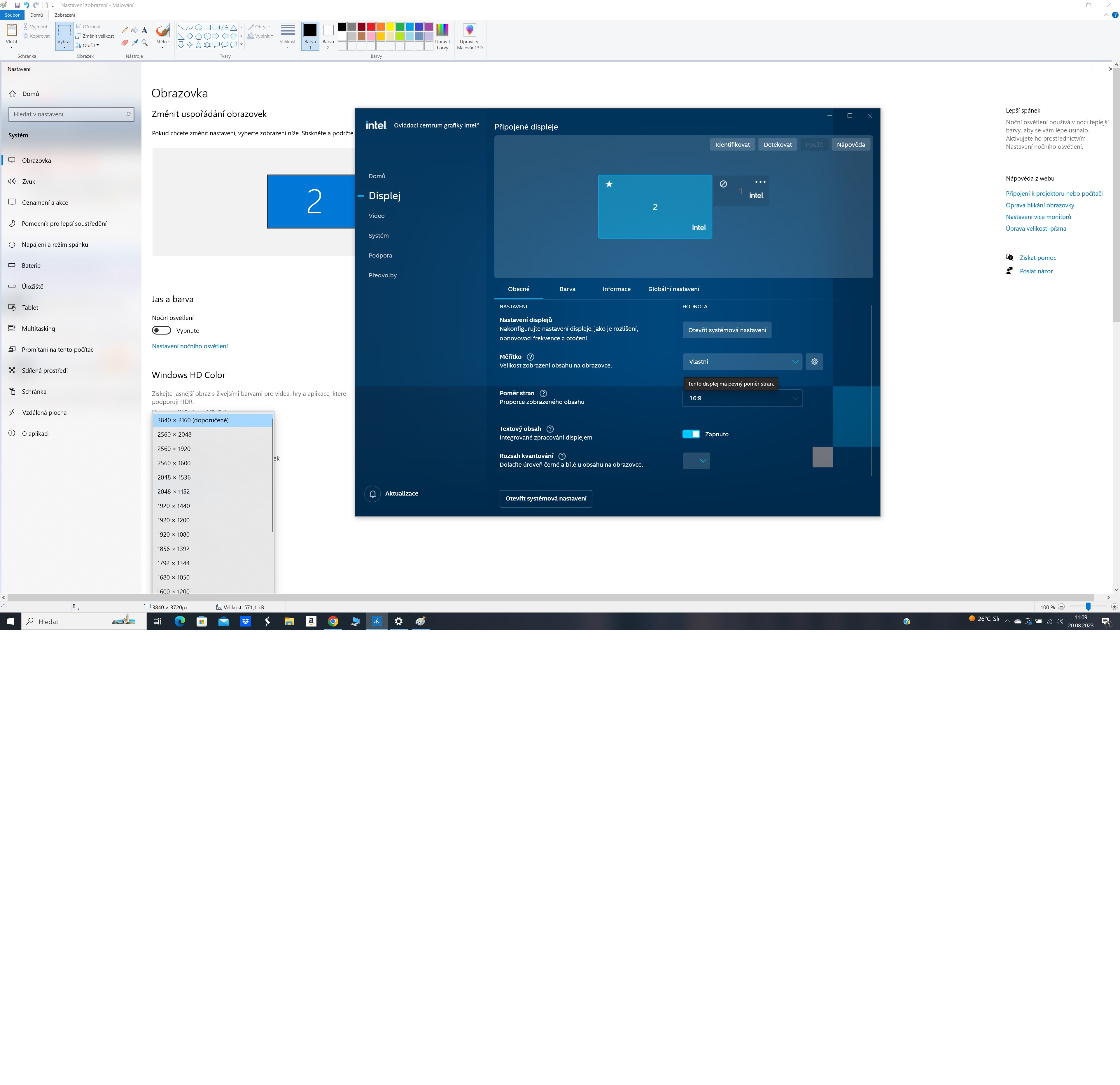

jen pro doplnění: jiný notebook s tímto monitorem problém nemá a zobrazí rozlišení správně. V notebooku který rozlišení správně nezobrazuje jsem zkoušel udělat v app GPU vlastní rozlišení, ale notebook má pevně stanovený poměr stran 16:9 (na tento monitor potřebuji 21:9) a píše mi to, že tohle rozlišení přesahuje šířku pásma. Zkoušel jsem i jiný kabel HDMI a problém stále přetrvává.

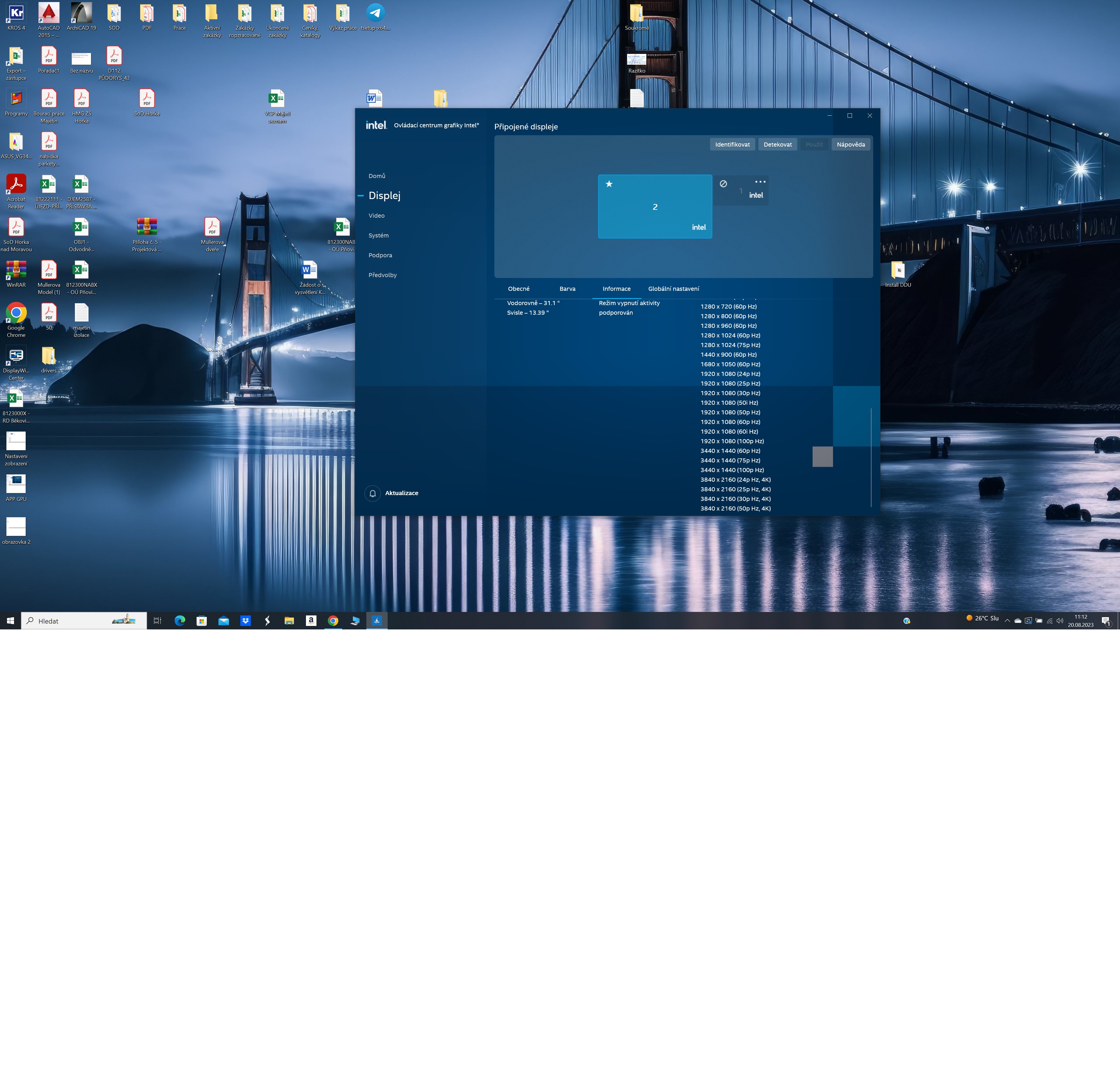

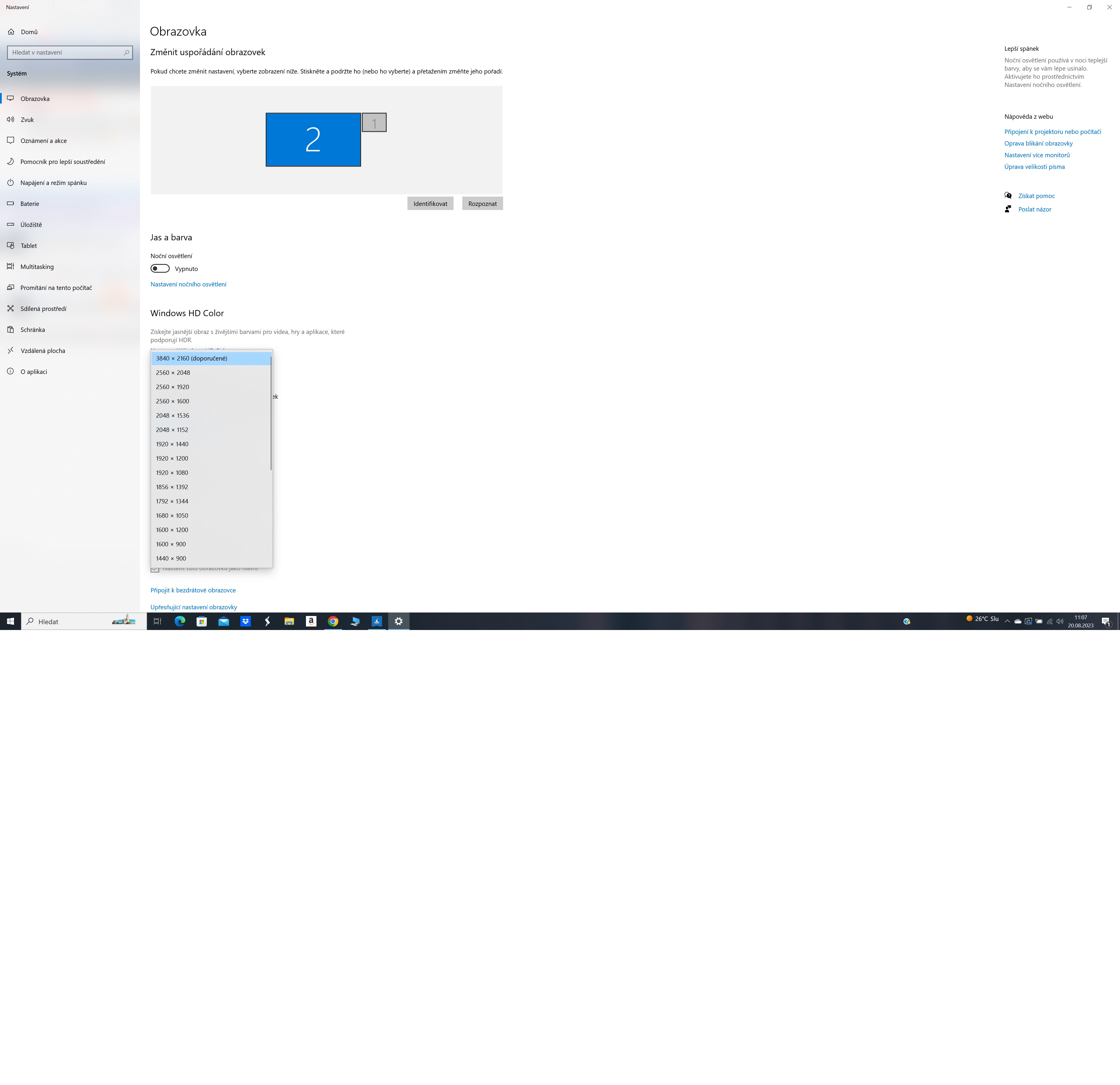

Paradoxně mi v panelu GPU ukazuje rozlišení, které by mělo jít teoreticky nastavit. V této app nejde změnit poměr stran z 16:9 na 21:9. V nastavení zobrazení je rozlišení 4k 3840x2160 jako doporučené... V upřesňujícím nastavení zobrazení je vidět zobrazení + hz.. asi bude lepší pořídit jiný ntb :-D Přikládám scr plochy.
na tej poslednej fotke je vidieť že tam tu možnosť máš...klikni na to nižšie rozlíšenie 3440x1440 (100hz)
