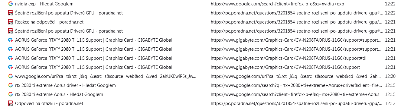

Teď pro změnu po každém vypnutí pc ovladače skočí do původního nastavení a musím je znovu nainstalov…

Úplně poprvé mám pocit se jsem jen 2x poklikal na staženou ikonu. Teď musím pokaždé pravým cvaknout…
