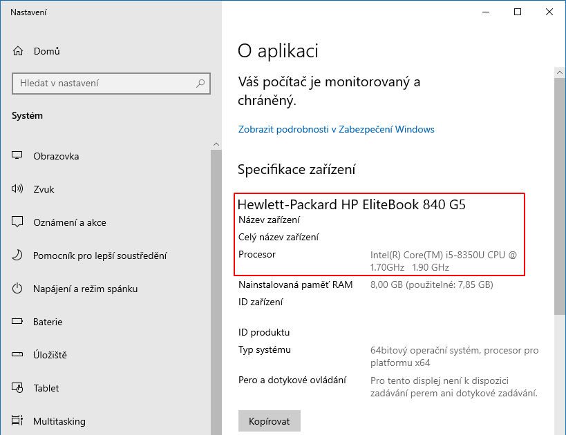

pokud ten ntb neni domaci sklacka, ve vlastnostech tentopocitace je uvedeny jeho typ, nic slozitejsi…

tamtez je uvedeny presny typ procesoru, i laik tak vidi generaci proč je pro tebe zakázané zobrazit…

pokud ten ntb neni domaci sklacka, ve vlastnostech tentopocitace je uvedeny jeho typ, nic slozitejsiho jsem nechtel.
tamtez je uvedeny presny typ procesoru, i laik tak vidi generaci, a da se dohledat pocet jader.
protoze i5 ma doted cca 13.generaci, a v tom uz je prece jen rozdil.
proč je pro tebe zakázané zobrazit si vlastnosti tentopočítače? kromě cpu je tam i typ ntb.
