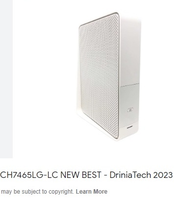

má to dírku na reset: https://www.cistepc.cz/compal-ch7465lg-wi-fi-modem-od-upc-instalace-a-nastaven…
