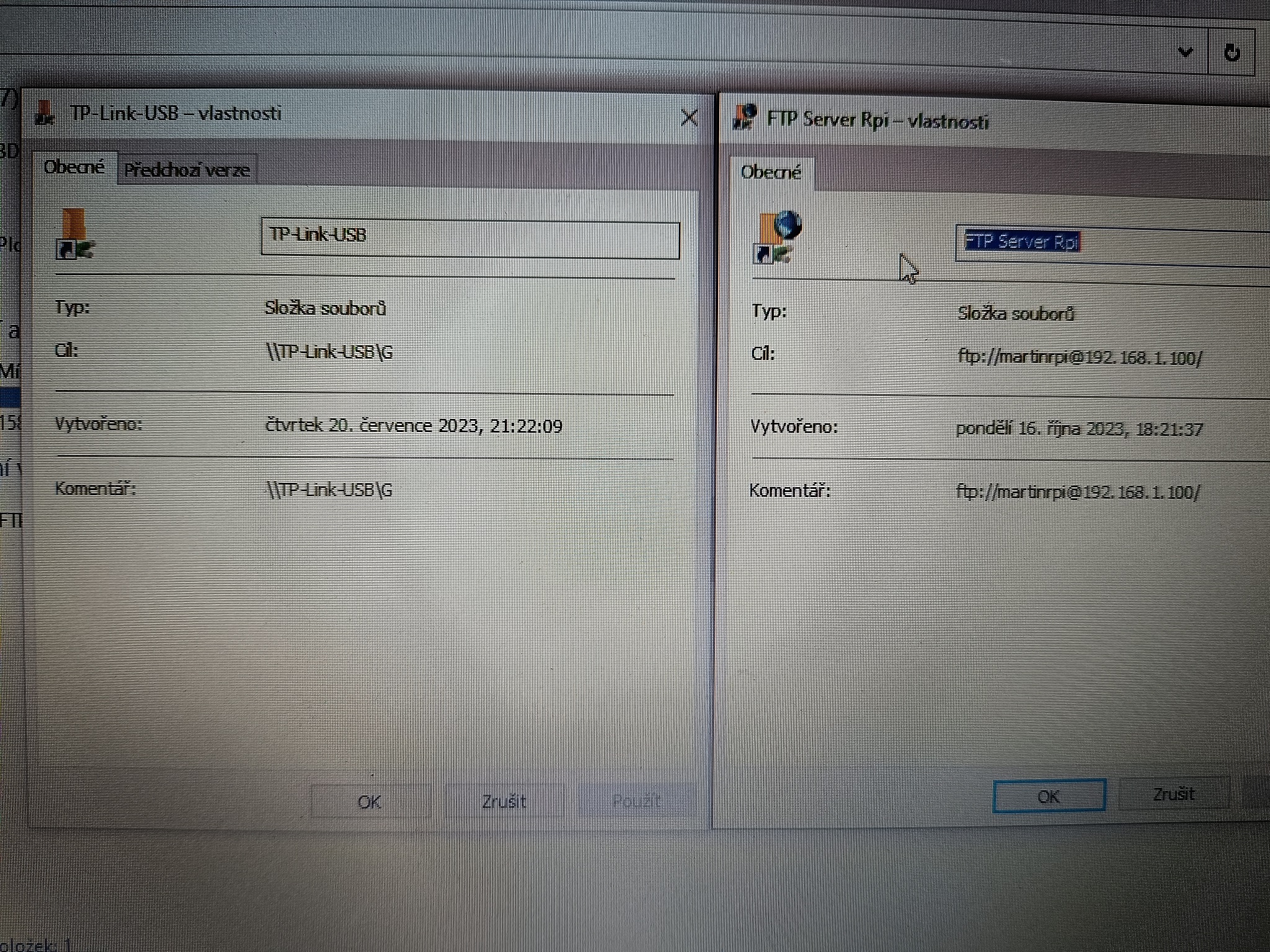

foto
Nitram18 19.10.2023 14:08
Nitram18
Tak evidentně jenom v jenom případě na to lezeš přes FTP.
Wikan 19.10.2023 14:15
Koukám, že je to úplně stejné, teda aý na to, že vlevo to začíná dvěma backslashama jako windowsí fi…

A jak k tomu druhému přistupuju? Ten bez ftp adresy.
Nitram18 19.10.2023 14:19

Přistupuješ k tomu jako k síťovému disku. Zkus to FTP na RPi taky namapovat - v Průzkumníku se přep…
host 19.10.2023 14:27
Tak podařili se mi oba připojit jako FTP chovají se teď stejně. To FTP Rpi nedokážu jako síťovou jed…
Nitram18 19.10.2023 14:35

To FTP Rpi nedokážu jako síťovou jednotku připojit. Co znamená nedokážeš? Jak postupuješ? Já nepsa…
host 19.10.2023 14:38
Oboje mám připojené jako Umístění v síti. Ale jen ten tplink i navíc jako Síťovou jednotku.

Tak díky za objasnění - rozdí FTP a Samba server, nebylo to na první pohled vidět a čím víc jsem do…

A s čím to souvisí? Otevřu dva průzkumníky vedle sebe. V obou stejnou složku která je umístěna na dvou ftp. Obě zobrazují náhledy is s přiřazeným programem pro otevírání - medial player, obrázky.. Otevřu jeden, spustí se v media playeru, otevřu stejnou hudbu z druhého ftp a otevře se v edge, i když náhled vidím taky v media playeru.
Koukám, že je to úplně stejné, teda aý na to, že vlevo to začíná dvěma backslashama jako windowsí filesystém a vpravo to začíná jménem protokolu ftp: a dvěma lomítkama ...
Slovy připojuješ to naprosto různě a pak se ti to i různě chová ...
