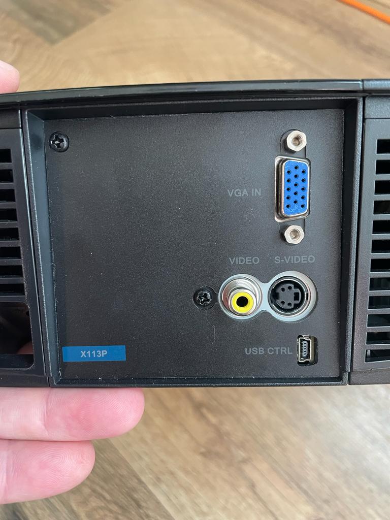

mám starší projektor ACER X113p, který disponuje vstupy - viz příloha. Má potřeba je jednoduchá - potřebuji jej propojit s notebookem, ideálně přes HDMI kabel.

Krom HDMI disponuje vstupy Micro USB a audio portem - klasický jack. Ač ve specifikacích převaděče je psáno, že je pasivní - nepotřebuje přívod energie, tak jsem jej i přesto zapojil do notebooku přes USB, zkusil jsem i připojení přes power banku a klasickou nabíječku. Samozřejmě jsem převaděč vyzkoušel i bez připojení. Závěr je takový, že nefunguje. Projektor, při zapnutí funkce VGA stálé píše žádný signál. Převaděč jsem vyzkoušel i na dalším projektoru, který disponuje jak vstupem VGA, tak vstupem HDMI, ani zde toto propojení není funkční, přes HDMI funguje projektor normálně.

Koupil jsi VGA na HDMI, ale potřebuješ HDMI na VGA.
Wikan 28.10.2023 13:44
Děkuji za velmi rychlou odpověď. Potřebuji tedy toto? Alza Power: alzapower-hdmi-m-na-vga-f-0-1m V…
šmejký 28.10.2023 13:49

Ano, to by mělo fungovat. poslední
