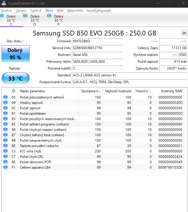

Kucaa
kur... c7: vidíš to hexa číslo úplně vpravo (raw)? přepočítej si, kolik je decimálně 2424(hex) ! sam…

Kucaa 31.10.2023 07:39
Kucaa
Abys nemusel hodnoty přepočítávat, spusť CrystalDiskInfo ještě jednou a v menu Funkce - Pokročilá na…

lední brtník 31.10.2023 17:09
Drsňáci samozřejmě pracují ve dvojkové nebo šestnáctkové soustavě. :-p A jak radí níže Redmax udělat…

lední brtník 31.10.2023 17:36
je dobré, že 9.200 chyb bereš v potaz. ano, správný počet chyb s id c7 = 0. vznikají vypadávajícím d…

Nejspíš jsou to SMART data ... ty už nezmizí (i když třeba vznikly vadným kabelem). Možná v SW přímo…

Ty chyby už tam vznikly a jsou tam, co chceš resetovat. Některé chyby sice jdou resetovat - odstraně…
RedMaX 31.10.2023 16:44
RedMaX
reset c7: neřešil bych to, disk už by měl potom běžet bez chyb a můžeš na něj zapomenout. jen připom…

kur... c7: vidíš to hexa číslo úplně vpravo (raw)? přepočítej si, kolik je decimálně 2424(hex) ! samozřejmě že tam má být 0 a toto nejspíš způsobilo mnoho chyb souborového systému na disku.
vyhoď sata kabel, nový pro jistou zapoj do jiného slotu v boardu (systémový disk má mít co nejnižší port)
ze zdroje zapoj jiný napájecí konektor. a jestli náhodou používáš napájecí redukci molex-sata, vyhoď ji, nebo se nauč jí malým šroubovákem zdeformovat kruhové kontakty pro těsnější dotyk.
ale další možnou příčinou táto chyby může být vadná ram.
-> bootovací flasku s memtest a nech běžet hodinu-dvě: https://memtest.org/
nebo aspoň tu diagnostku paměti, co mají windows v sobě.
Jak píšu - nevěděl jsem jak ty informace číst a proto jsem zde. Abych se něco naučil. To, že se má číst hodnota RAW jsem netušil.
To C7 vidím a samozřejmě ho beru v potaz, jak píšou kolegové výše, ale když jsem koukal na X videí na youtube (dobře hodnocených), tak většina měla ID C7, nicméně když se na to koukám teď zpětně, tak v RAW hodnotě mají 00000000 :)
vznikají vypadávajícím datovým tokem, nebo vypadávajícím napájením - proto je bezpodmínečně nutná výměna obou těch konektorů.
teoreticky mohou být viníkem i vadná data z ram, ale to by se projevilo mnoha modrými obrazovkami bsod.
Ty chyby už tam vznikly a jsou tam, co chceš resetovat. Některé chyby sice jdou resetovat - odstraněním a znovu vytvořením logického oddílu nebo dlouhým formátem disku v případě HDD, ale u SSD to přeci resetovat nechceš. Uložíš si printscreen toho CrystalDiskInfo a budeš sledovat, jestli se hodnoty mění a chyby přibývají.

sfc/scannow jsem udělal ještě před sepsaním mého slohu
něco jsem zaslech.
a teď ještě jednou a pomalu, aby to pochopil úplně každý:
- nejdřív vyměnit ty kabely k disku, pravděpodobně způsobující tu chybu c7 / crc error
- potom provést kontrolu disku - ve vlastnostech c:
- a až nakonec (1) při dobrém připojení disku a (2) s opraveným souborovým systémem spustit test: sfc /scannow
k memtestu: vypsal ti chybu? nevypsal. to stačilo uvést.
Btw. včera i dnes běžel systém bez záseku, ale dějí se divný věci. Třeba přetal fungovat chrome - nenebíhá okno a ani aplikace v procesech. Odinstaloval jsem a instalačka se rozeběhne a pak spadne.
Zkusil jsem hrát a po půl hodině při stabilních fps a teplotách opět zamrzl obraz.. teď už fakt nevím zda má smysl kupovat nějaký NVMe disk do 1000,- a zkusit nainstalovat nový systém.. modrou smrt s VIDEO TDR ERROR už nemám - jen to zamrznutí obrazu.
SATA kabel mi dorazí dneska do Alzaboxu. Dělám to co můžu dělat hned.

Live OS bez problému. Chkdsk C: proběhl bez jediné chyby.
Teď už jen ten sata kabel.
Případně mám domluvenou starší GPU od známeho (970 GTX) tak pokud to nepřestane ani potom tak zkusím jinou grafiku před tím než koupím NVMe a udělám čistou instalaci Win.
Díky moc.
Ahoj všem, tak jsem vyměnil datový kabel a udělal chkdsk + sfc /scannow.
Zatím vše vypadá dobře. Nejsou FPS dropy, žádný BSOD ani zamrzlý obraz.
Níže jsou výsledky testů, ale podle mého laického oka to vypadá v pořádku:
