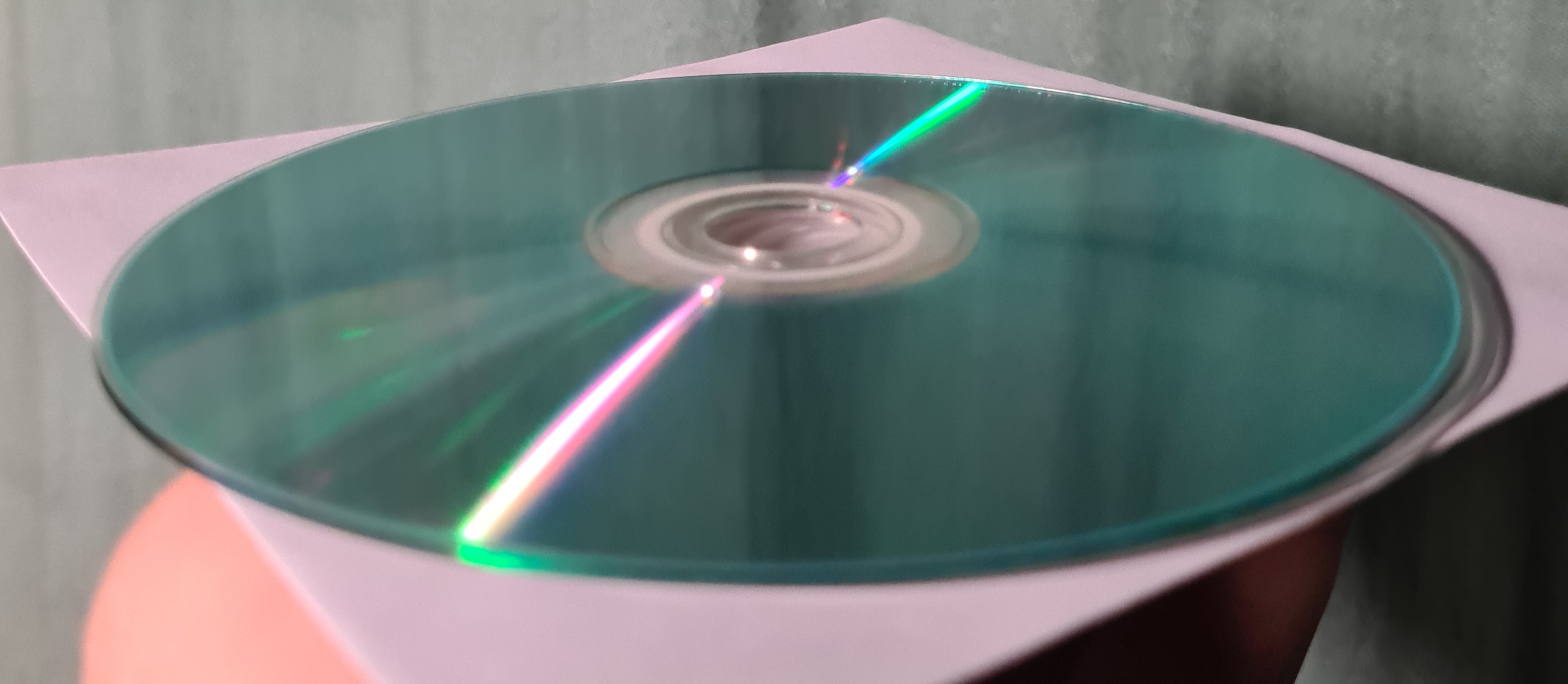

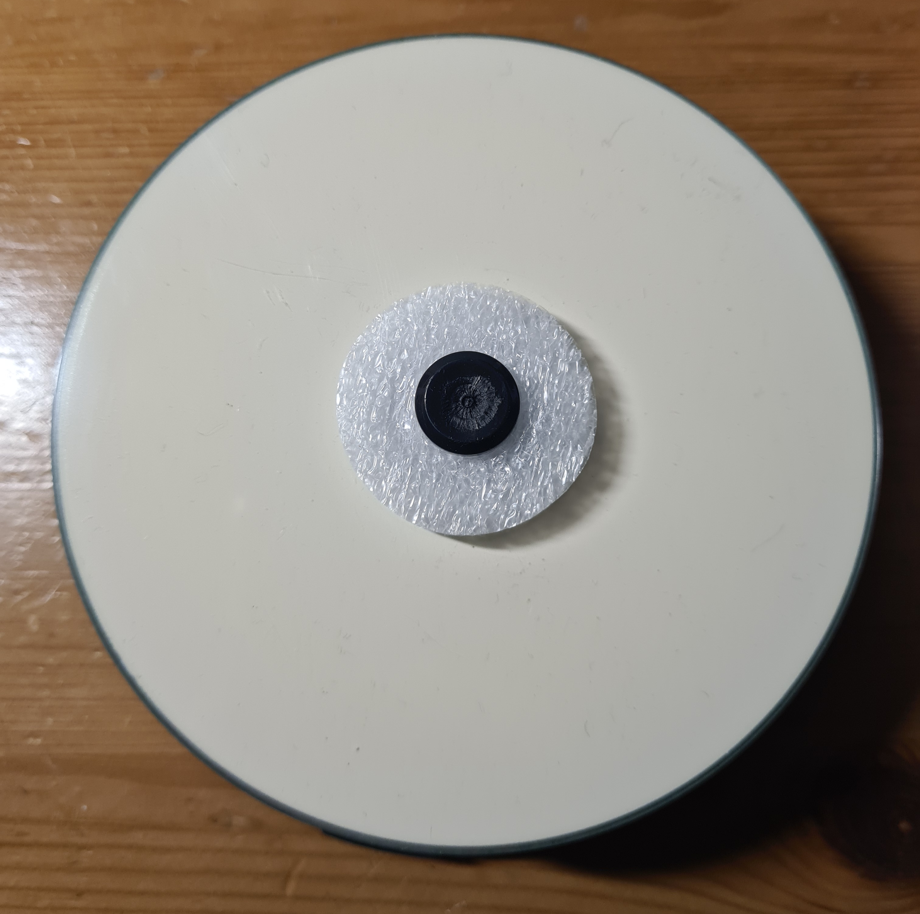

Tak jsem pořídil údajně ty JVC disky, ale asi to bude poděl od poláků. Není tam žádné info o tom, že…
windowsáč 08.11.2023 20:37
windowsáč
Yo, to jsou Yudeny - že nemají potisky apod., to vůbec neřeš. Spíše bych řešil že ten disk je podle…
touchwood 09.11.2023 08:29
To ti možná přijde. Ten mobil v šeru vyfotí i to, co tam není. Ofouknu to kompresorem, pak vysmažim.…
windowsáč 09.11.2023 12:08
windowsáč
Nepřijde, však je to vidět celkem zřetelně. Kup si kvalitní DVD nebo CD značky Verbatim a budeš mít…

Hádat se tu nebudu. Jestli o to moc stojíš, vyfotím ti to stejné CD s dobrým světlem a pod několika…
windowsáč 10.11.2023 00:23
windowsáč
to je jasne vidieť,že je to nielen špinavé,ale aj poškrabané,to sú nejaké prastaré zásoby zo století…
audax 09.11.2023 14:47
audax
Poškrabaná je jen potisková plocha - a to ničemu nevadí, na straně čistého polykarbonátu nelze říct,…
touchwood 09.11.2023 16:52
CD je citlivé právě na straně potisku ... ze strany "zápisu" to snese nečekaně hodně.
dsa 09.11.2023 17:30
dsa
Nemáš pravdu. Potištitelná CD mají na lícové vrstvě celkem silný povlak (existují dva typy, "glossy…
touchwood 09.11.2023 20:12
Díky, že nebazíruješ na, z mých fotek, neurčitelném stavu, že jsou ta CD snad na vyhození. Nechápu,…
windowsáč 10.11.2023 00:27

Odfocené CD bylo úplně to první. Na něm ještě ochranné plexi na vrchu fochu. Asi to nestačilo, každo…

Tak jsem pořídil údajně ty JVC disky, ale asi to bude poděl od poláků. Není tam žádné info o tom, že by to byly JVC ani na disku a ani žádný obal. Tak se kdyztak můžete bavit na moje konto. Možná ale ty potisknutelné JVC žádné označení nenesou. Přikládám aspoň fotky rubu a lícu pro ilistraci.
Edit: tak je to v pořádku, v Nero InfoTool ukazuje výrobce Taiyo Yuden, takže snad je to ok. Minimální rychlost 4x. Jdubto vysmažit na Sonce a zítra vám dám vědět, jak to dopadlo. Je ale našlápnuto dobře, řekl bych.

Yo, to jsou Yudeny - že nemají potisky apod., to vůbec neřeš. Spíše bych řešil že ten disk je podle fotky dost špinavý a zaprášený - na to fakt bacha (a na škrábance), pokud jej budeš zkoušet v mechanice co má problémy s čtením výpalků‼
