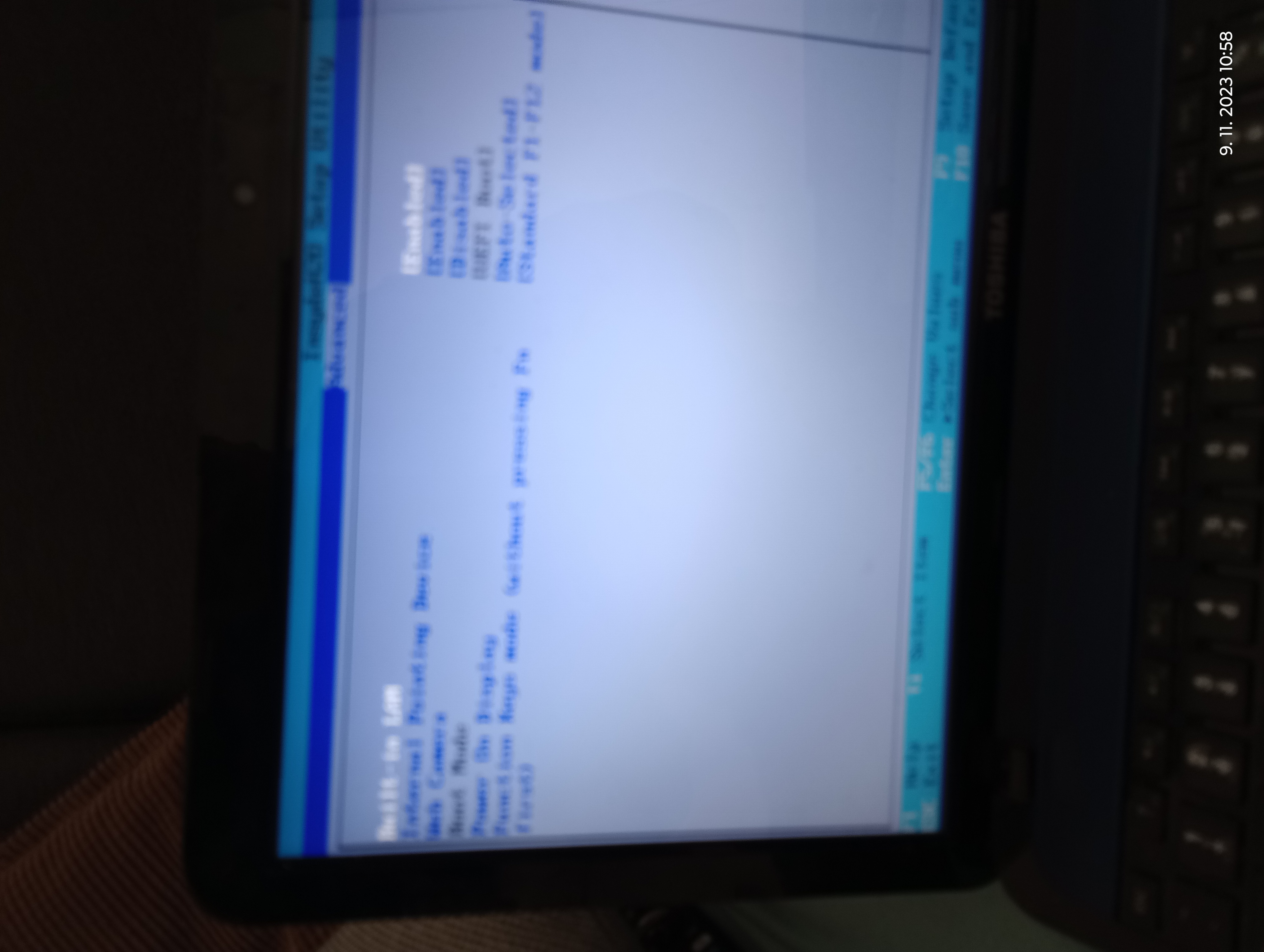

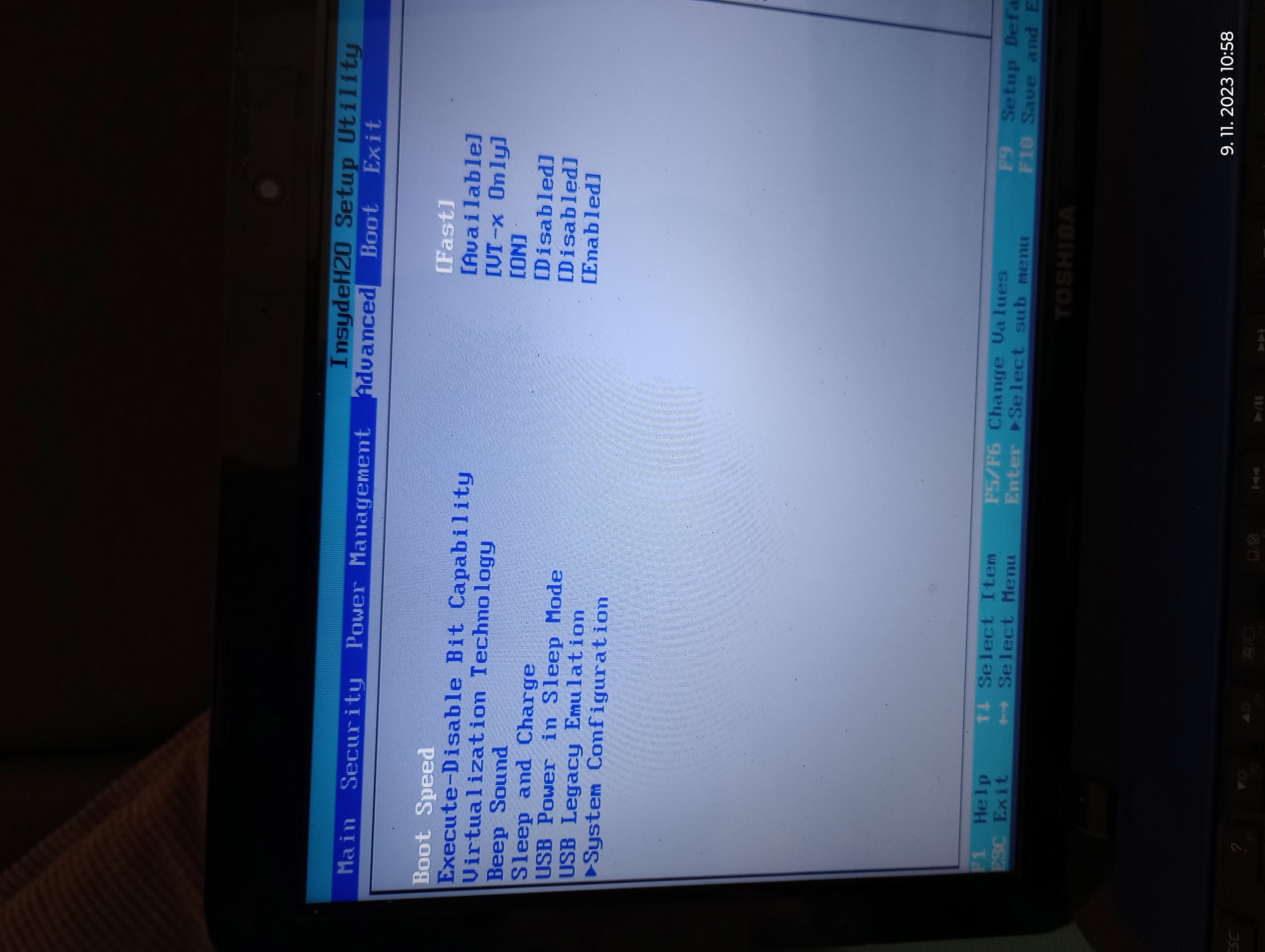

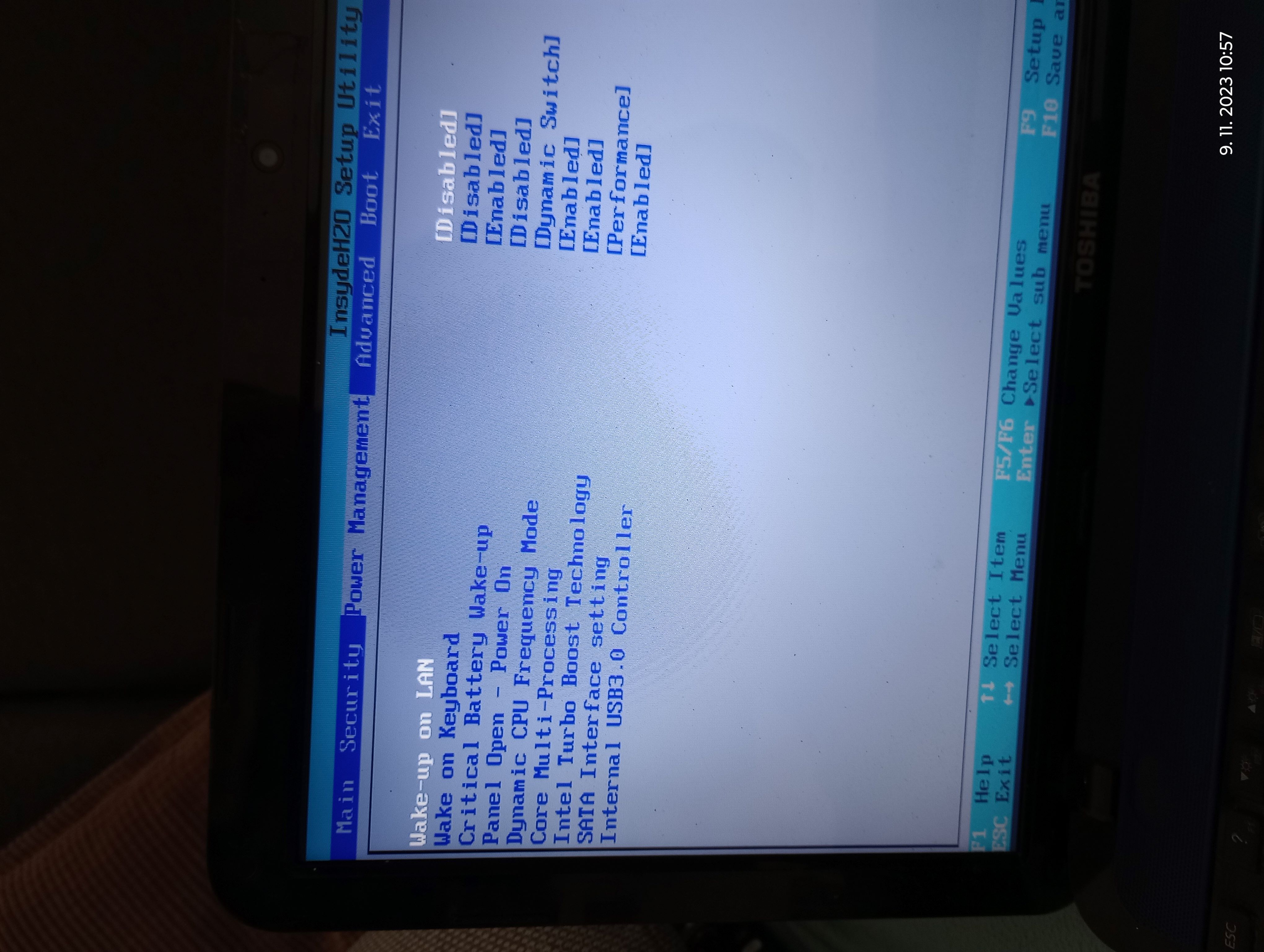

Bohužel jeden, zrovna ten s UEFI je rozmazaný, ale myslím, že to nebude vadit
