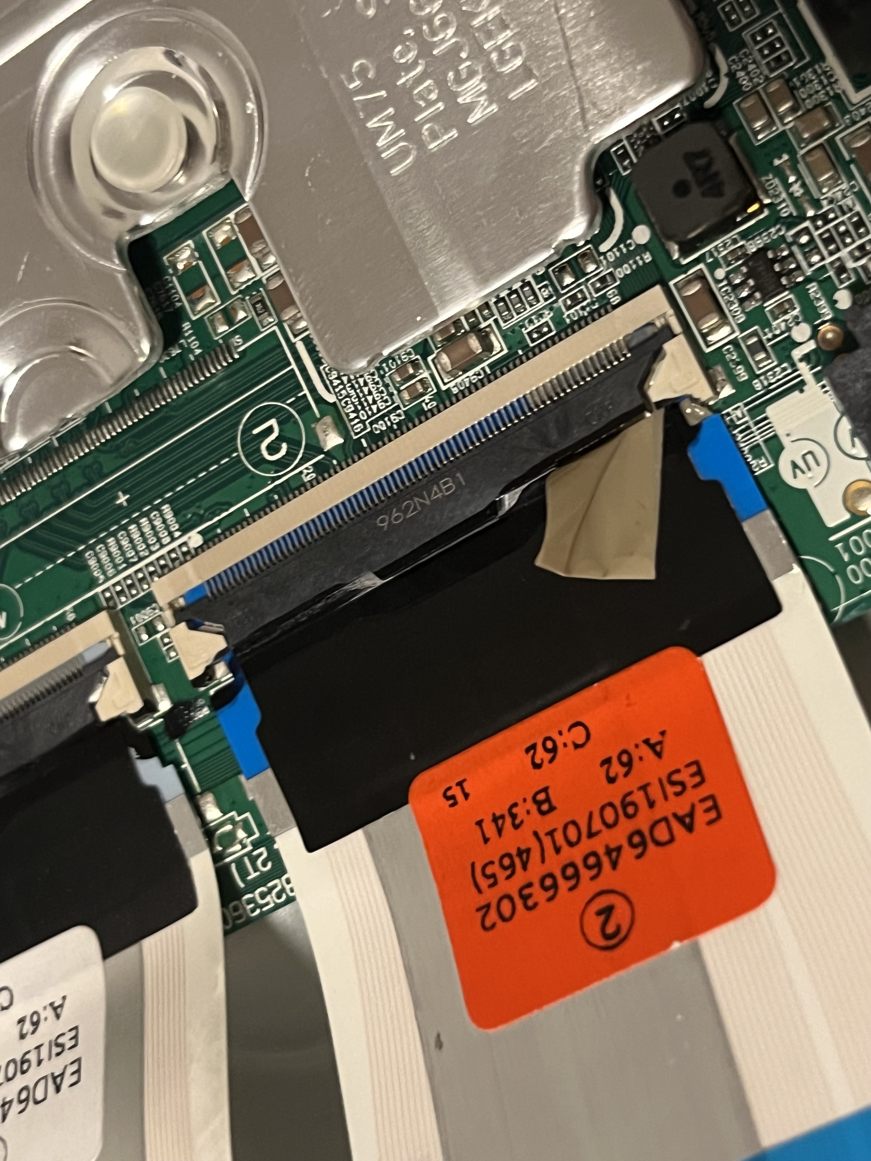

Zdravim vsem, tak zavada odstranena. Rozhodl jsem se, ze zkusim vymenit celou zakladni desku a treba to pomuze. Pri rozebirani me vsak nesel sundat zadni kryt a tak jsem zkusil pohledat na youtube video, jak se sundava. Uplne nahodou jsem nasel video nejakeho Rusaka, ktery lamanou anglictinou ve videu vysvetluje, ze neni potreba menit motherboard a ze to umi opravit jinak. Na videu odpoji jedny kabely k monitoru, nic, pak druhy a sviti mu pulka a druha ne. Tady rika ze je problem a utrhne kousek lepici pasky a prekryje s ni nekolik pinu. Zapoji a nic, tak zkusi prelepit piny na druhe strane a nic. Tak zkusi prelepit zas jinou cast a ejhle, televize nabehne. Zkusil jsem to take a sice jsem to mel na 12ty pokus ale televize opet funguje. Rozumim ze odejde nejaka soucastka, chapu se ze prelomi nejaky kablik, ale proc se zpravi televize odpojenim pinu? Svuj nazor jsem si na to udelal a myslim si o tom sve a necham na kazdem aby si udelal na to take svuj nazor. Kazdopadne televize hraje a ma obraz jak zamlada :)
Dobře TY! Zajímalo by mě, k čemu to tam slouží. Nebo že by to bylo nějaké "kurvítko", když to funguje takhle?
