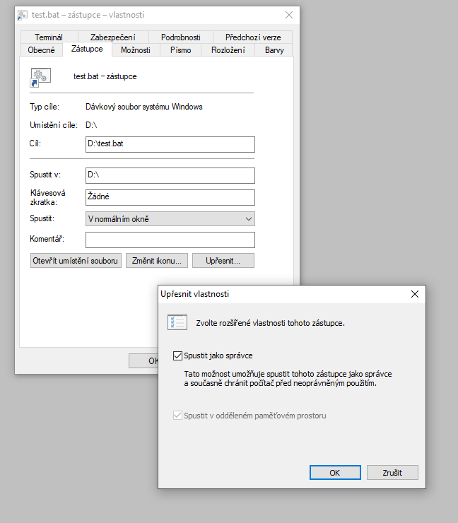

Jak spustit (bez dalších potvrzení) *bat jako správce?
Mám hotový *bat, jeho obsahem je mj. i "vypínání" a "zapínání" ethernetu/internetu. K tomu zástupce a tam nastaveno spouštění s právy správce (kvůli tomu vypínání).
netsh interface set interface "Ethernet" disable
Kliknutím na zástupce následně vyskočí hláška Řízení uživatelských účtů (protože UAC, které měnit nemíním), zda chci Windows Command Processoru povolit provádění změn. Po odsouhlasení začne batka pracovat.
Lze stejného dosáhnout nějak bez tohoto mezikroku? Prostě jen klik na zástupce a už aby to jelo?
