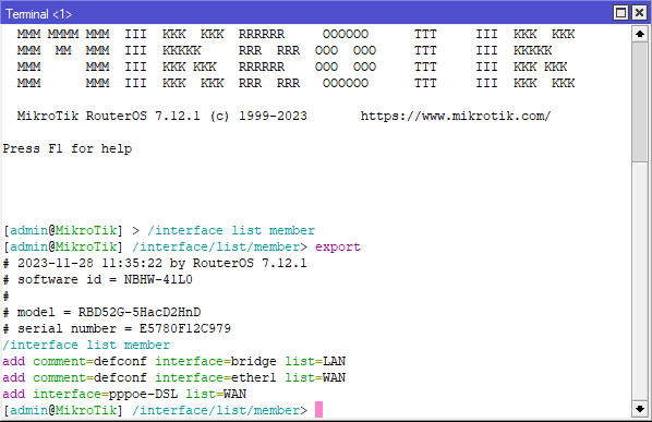

cvakni mi interface list a ukaž co ukazuje list WAN? edit nebo výstup: /interface list member expo…
touchwood 28.11.2023 11:08
Koukal jsem do záložky Interface List a ve WAN je i pppoe, sedí to i v terminálu [97852-terminal-lis…

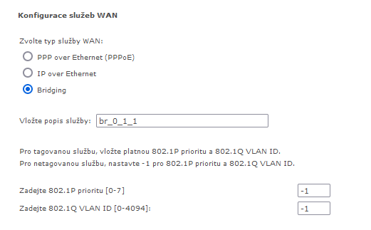

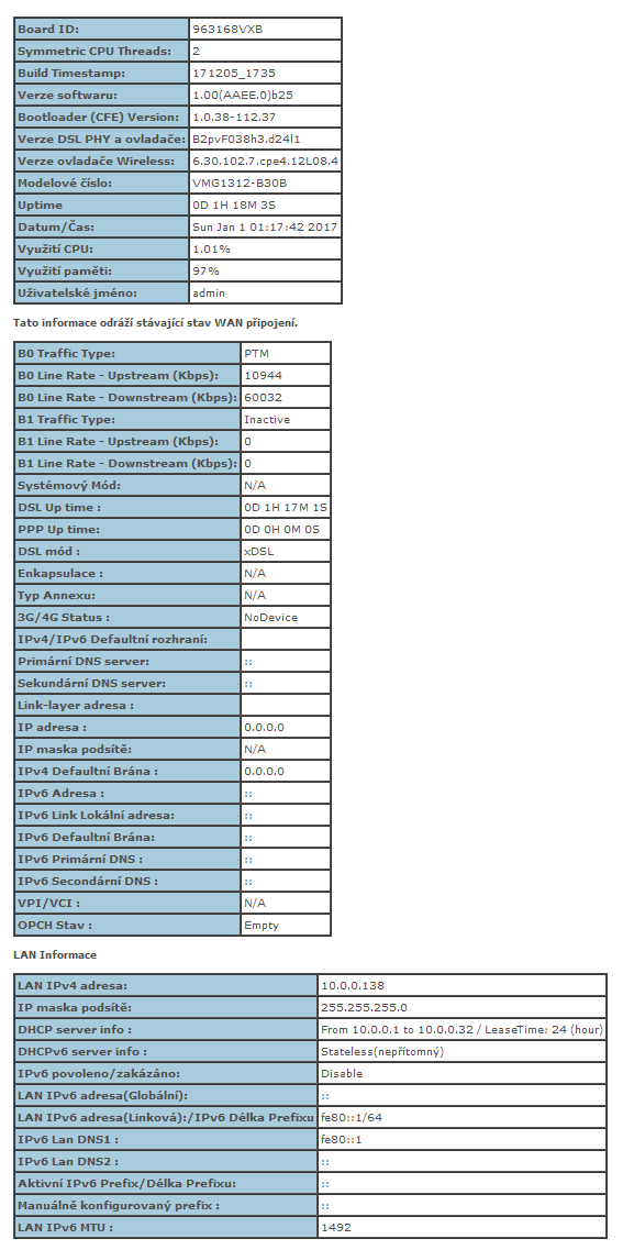

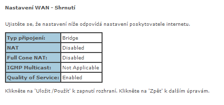

Souhrnné informace ze Zyxelu vypadají takto: [97854-zyxel-info-png] V samotném nastavení WAN potom…

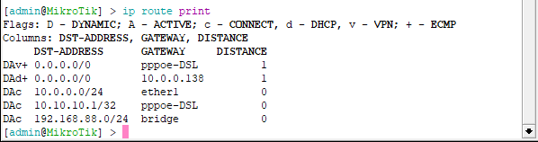

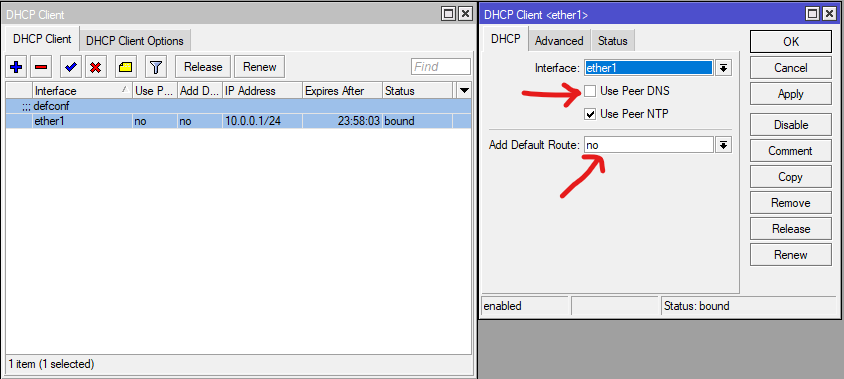

máš tam dvě výchozí routy do inetu. Nad ether1 vypni v DHCP klientovi přebírání DNS a výchozí brány,…
touchwood 28.11.2023 12:31
Zaprvé, děkuji, už to jede. Pro jistotu jsem zkusil i reboot, zdá se, že vše naběhne v pořádku a rel…

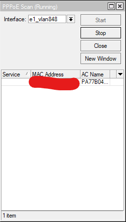

4. v menu PPP musíš vidět "protistranu" (tlačítko PPPoE scan, vybereš VLAN iface)
edit nebo výstup:
export
edit2: a jseš si jistej, že ten DSL router máš opravdu v režimu bridge?
jak vypadá routovací tabulka na Mikrotiku?
[97852-terminal-lists-png]
Routovací tabulka vypadá nasledovně
[97853-ip-route-print-png]97853-ip-route-print-png]97853-ip-route-print-png]
Ten Zyxel jsem nastavil do bridge podle uživ. návodu dostupného na O2. Naposledy jsem v tom byl cca 2 roky zpět, zkusím nastavit ručně IP, Gateway a půjdu přehodit kabel. Dám vědět, resp. vyscreenuju nastavení.

ona je obecně řečeno prasárna toho DSL routeru, že v režimu bridge má povolený DHCP. Běžně se DHCP na bridgích vypíná.
