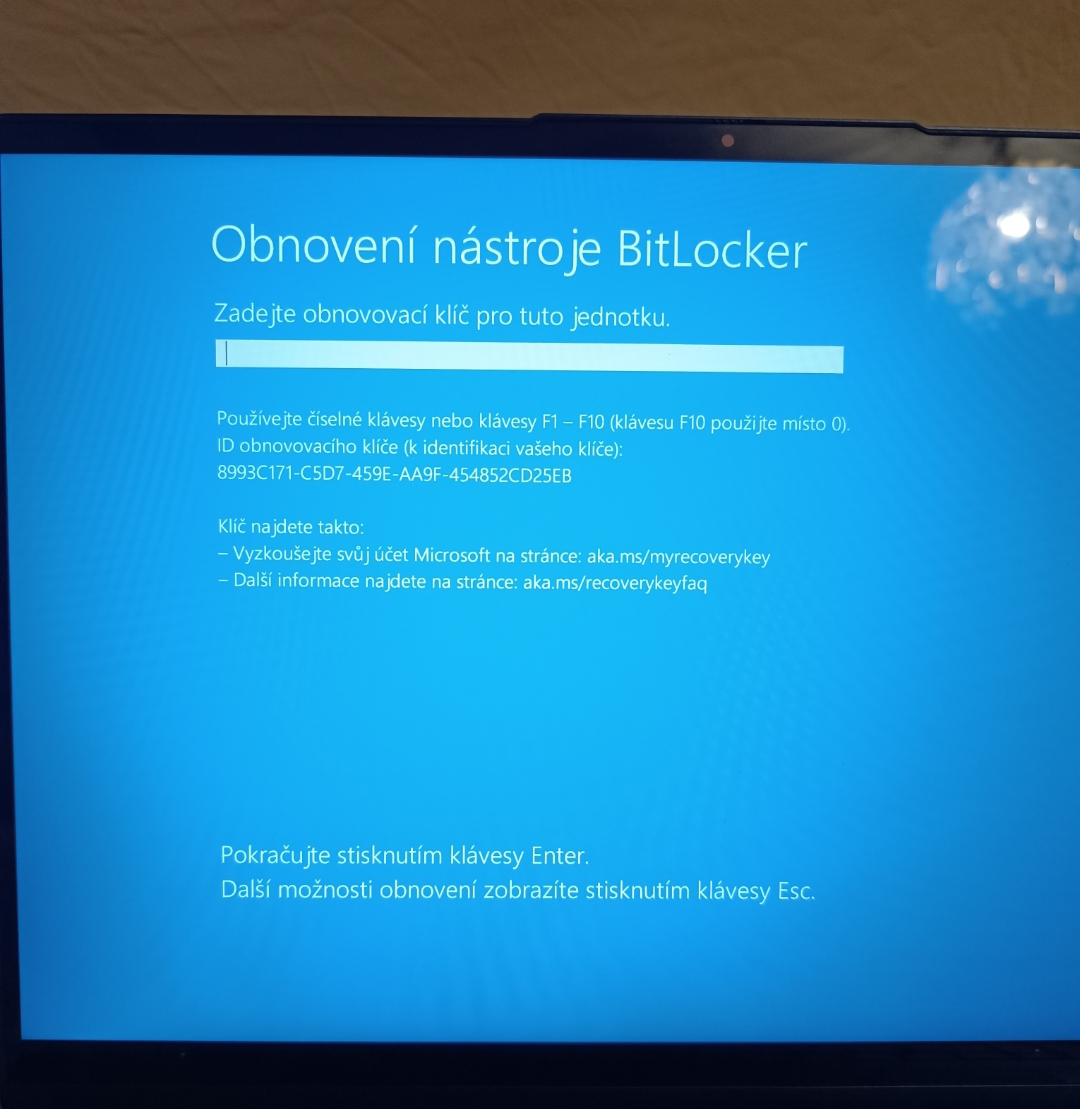

Potřeboval bych poradit ohledně Obnovení nástroje BitLocker?
Dnes se mi aktualizoval notebook a teď to vyžaduje nějaký klíč.
Bohužel vůbec nevím co to chce.
Nevím jaký je uvedený email v notebooku od Microsoftu dlouho sem ho nepoužíval.
Můžete mi prosím poradit co mám dělat.
Viz příloha
Děkuji za odpověď
Takže sis zašifrovat disk a neuchoval si klíč pro obnovu? Tak to se asi budeš moct rozloučit s daty.
To je právě ten průšvih, že tenhle ransomware je na některých noteboocích (třeba dell) zapnutý defaultně. A mnozí uživatelé o tom neví, dokud nezačne vyžadovat výkupné, totiž klíč.
Přihlašuješ se lokálně, nebo máš MS účet?
Chce to klíč, který sis měl uložit ... Přihlašovací údaje k MS účtu bys taky měl mít uložené. Pokud nemáš, asi s tím nic nenaděláš
Mám účet MS.
DĚKUJI UŽ JSEM TO NAŠEL A ZADAL KLÍČ.

no raději začni tvoje nejdůležitější data zálohovat. stačí jediný nepovedený update antiviru a s bitlockerem se můžeš s celým obsahem disku rozloučit.
tak asi milión zákazníků snad všech výrobců antivirů by mohlo vyprávět. i ms má dost žluklé máslo na hlavě, jeho kvalita updatů windows není o nic lepší.
