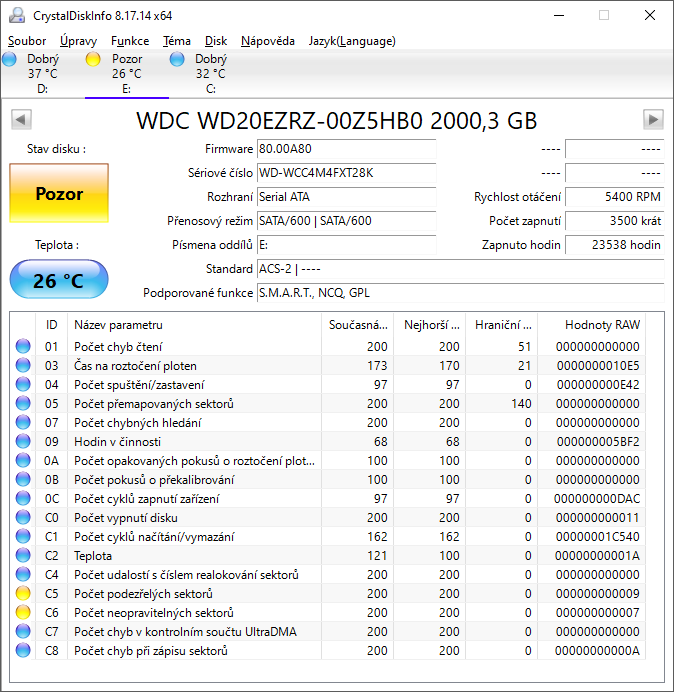

Koukám do Crystal Disk Info a vidím tohle (nejsem schopen posoudit nebezpečnost téhle situace):
[97871-hdd-png]
Disk tedy raději koupím nový, v tomhle PC mi 2TB určitě stačit bude.

takové disky rovnou vyhazuju (9 / 7 chyb), toleruju jen nízké jednotky těchto kritických chyb. samoz…
lední brtník 02.12.2023 10:26
Já ho taky vyměním, i když ztráty dat se při jeho kolapsu bát nemusím (v PC je to jen na "zálohy", a…

Disk vypadá stále ještě relativně OK, 7-9 chyb je na tohle stáří ještě přijatelná hodnota, důležité je, zda se ty chyby množí.
samozřejmě trochu jiná situace je ve fabrice s prakticky nepřetržitou výrobou, kdy jsi rád že se k pc dostaneš a nechceš riskovat odstavení kusu linky v nevhodnou dobu. a jiné je to doma když to máš hdd trvale pod dohledem, sám můžeš cítit jak se chová, jestli se nezhoršuje odezva (to je víc vidět na systémovém disku při startu, u příručních záloh to tak nevynikne)
čili ne že by disk nejel, ale ten počet chyb už není malý a pokud se trefí do místa s tvými cennými soubory, nebudeš rád.
a jak se říká, že mechanické hdd odchází postupně, není to vždycky pravda, někdy taky odejdou "zničeho nic" (tímto zdravím toshibu). proto jsem už u takového počtu chyb opatrný.
crystaldiskinfo umí zapnout graf pro sledování, nebo si to můžeš logovat při zapnutí pc: nirsoft disk smart view a filtrovat třeba tu "c5".
