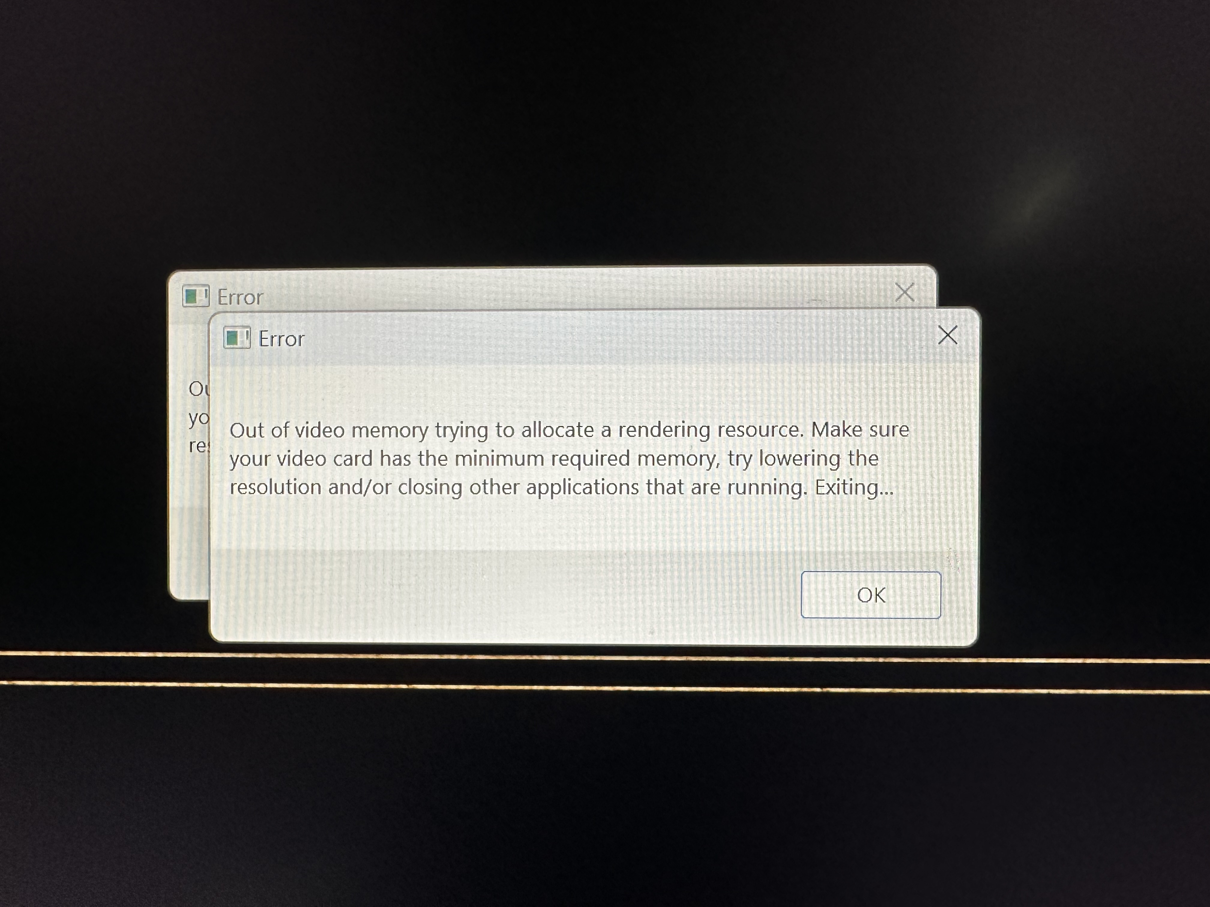

Dobry den, mam problem s grafickou kartou, nejsem si jisty jestli je to primo grafikou, ale do vcera vse bezelo jak ma, dnes zapnu pc hry mi padaj na plochu, starsi hry bezi normalne u novych narocnejsich mi u jedne vyskocilo ze nemam dostatek video pameti, tenhle problem se mi stal po vymene hardwaru(grafika procesor zdroj) pak to mesic bezelo normalne a dnes to opet pada nerozumim proc grafika rtx4090 procesor i9-14900 zdroj 1000w, jak rikam problem uz jsem mel hned na zacatku po vymene hardwaru pak to proste prestalo a ted po mesici to zase udelalo, muze byt problem nekde ve windows? Za kazdou radu budu vdecny, teploty jsem meril a byly ok.
Screen

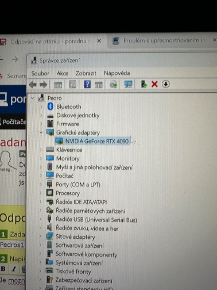

Je pravda ze poprve kdyz jsem to zapojil jsem to zapojil do integrovane grafiky a furt to delalo nep…
Pedros1994 06.12.2023 16:54
Pedros1994
Je mozne ze mi windows sam prepina mezi pouzivanim ingerovane karty a dedikovane? kdyz jsem podle na…
