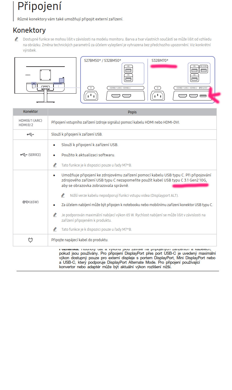

Pro připojení nb Lenovo Ideapad 5 Pro k externímu monitoru (Samsung M7) lze použít mimo HDMI i USB C kabel s parametry min.v.3.1 gen2 10G. Sehnal jsem ho na eshopu - ne čína - takový, kde to bylo výslovně uvedeno. Ale po připojení se objevila hláška, že to tento kabel nesplňuje. Poradí někdo dle vlastní praxe konkrétní značku/typ, který funguje? Díky za tip, radu.

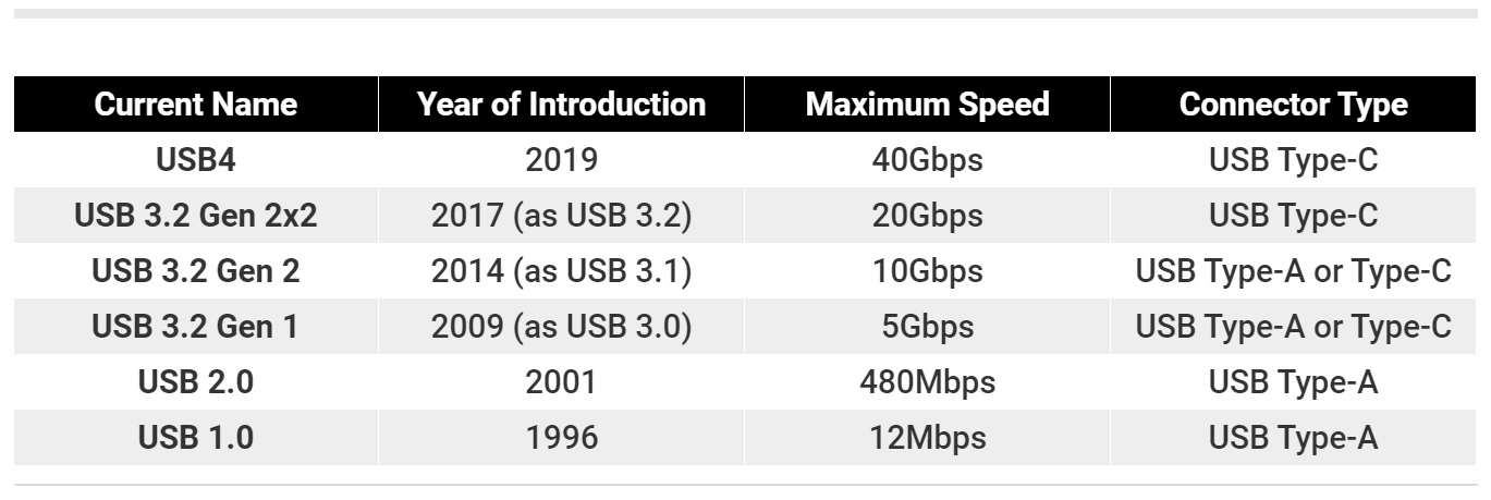

1x USB-C 3.2 Gen 2 (support data transfer, Power Delivery and DisplayPort™) Optional Ports (configur…
Wikan 15.12.2023 18:37
Ale chápeš, že tu vypisuješ jen verze USB? Že v tom konektoru tvého notesu musí být taky podpora pro…

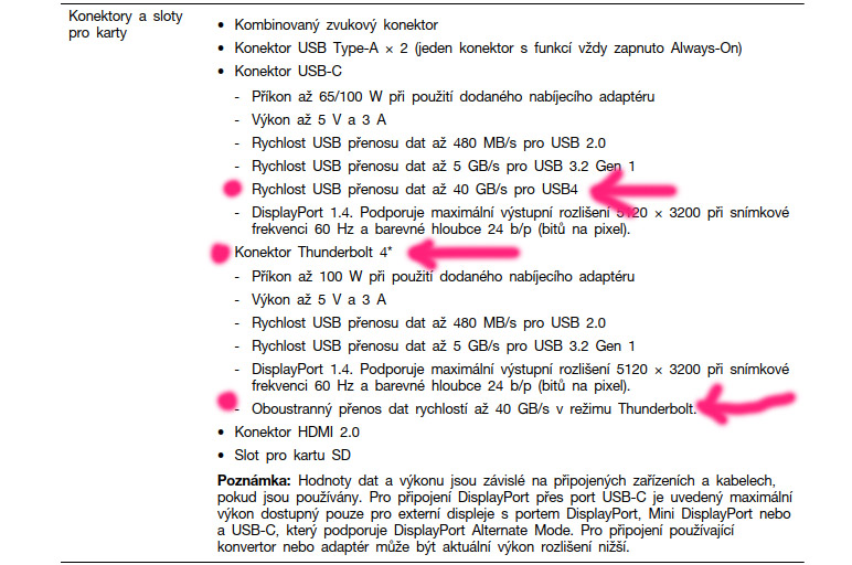

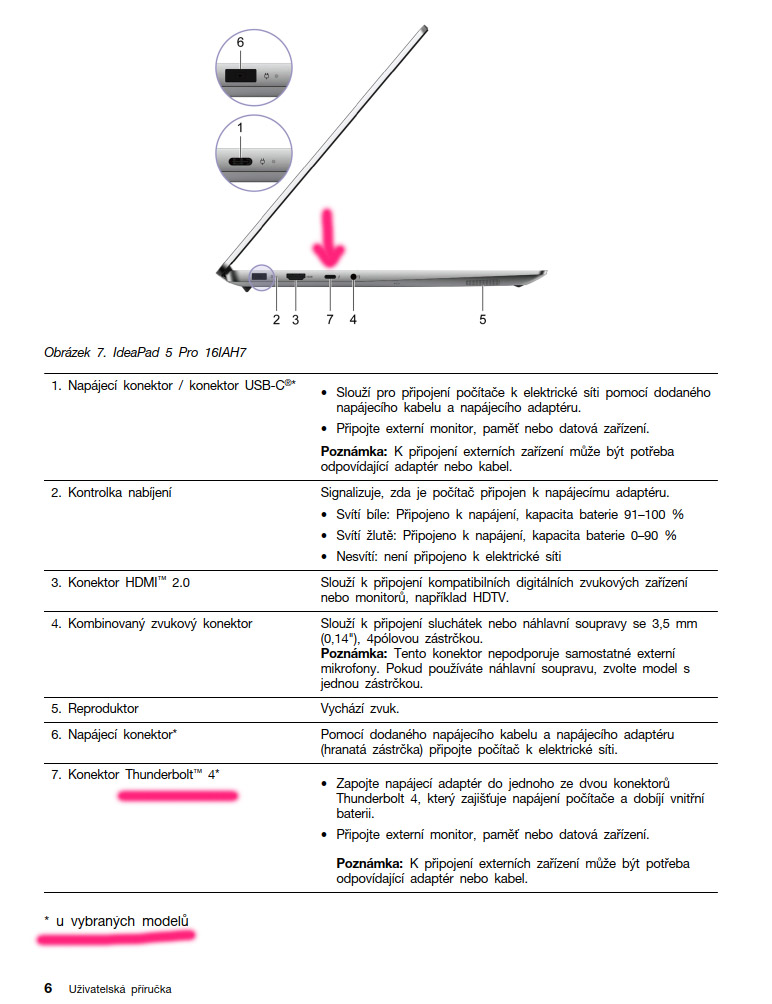

tak ještě jednou, doufám přesněji, připojuji screeny z manuálu nb +manuálu monitoru Vím, že manuály…

Podle obrázku je to ale manuál pro 16IAH7.
Wikan 15.12.2023 18:57
jojo, právě to jsem někde psal, že manuály dělaj pro celou řadu stajně, tím spíš se v tom člověk pro…

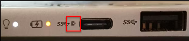

Pokud USB-C podporuje grafický výstup, měla by tam být ikonka: [97934-usb-dp-png]

Aha tak ty mas IdeaPad 5 Pro 16IAH7 Monitor Support Supports up to 3 independent displays (native d…

Pokud má tvůj stroj TB port, bude to vidět v BIOSu.
touchwood 16.12.2023 10:21
IdeaPad 5 Pro 16ARH7 Monitor Support Supports up to 3 independent displays (native display and 2 ex…
