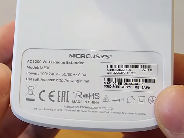

Proud je na výrobku napsán 0,3A (viz foto), tak se nemusí měřit ne? Jde to tedy nějak vypočítat i z…

Údaj 0,3A je maximální proud, jaký přes kontakty poteče, ale jen při zapojení do zásuvky - jedná se…

Údaj 0,3A je maximální proud, jaký přes kontakty poteče, ale jen při zapojení do zásuvky - jedná se o ms (nabití kondenzátorů). V zapnutém režimu nepřekročí příkon více než 20W, věřil bych těm 9,2W. Pokud chceš vědět přesný odběr, tak je potřeba multimetr a změřit proud na AC straně, co teče do spotřebiče. Z toho se dá spočítat, jaký reálný příkon zařízení má. Z této informace jde spočítat spotřeba za rok. Ale chce to někoho, kdo umí měřit. Když to zapojíš špatně, můžeš vyhodit jistič(e) nebo újma na zdraví.

Nerozumím (na jiném zařízení)nesouladu nerovnosti spotřeby zařízení(píše se v wattech), například nabíječka na 40W a součinu u řádku INPUT: je to strašně nadhodnocené, pro 100V/ 240V je tam 1.2A což je 120W pro 40W nabíječku
Ostatně i tady:odpovídá to 30W
Jak tento údaj chápat- jde o maximální špičkový proud a ještě při 100V?
