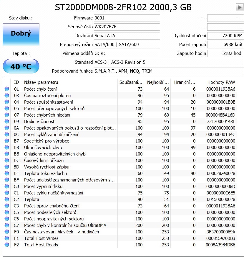

vyčti si stav disku skrz smart (crystaldiskinfo)
lední brtník 28.12.2023 11:21
Píše následující v obrázku, co všechno z toho vyčteš?
Habakuk 28.12.2023 12:34
Habakuk
samotný hdd je spotřební barracuda, se smr. snad to nemáš jako systémový disk, protože toto je asi t…
lední brtník 28.12.2023 13:32
Já tam vidím ale počet chyb čtení, to vidíš taky. Zkusil bych jiný kabel a port a sledovat hodnoty,…

samotný hdd je spotřební barracuda, se smr. snad to nemáš jako systémový disk, protože toto je asi to nejhorší, co se dá koupit.
slouží to jako externí disk? má obrovský počet zapnutí vůči době provozu, jakoby pokaždé jel jenom hodinu. přitom u externích disků nemá 7200ot smysl.
kritické chyby tam nevidím, až na hned první údaj 01, ale o něm nevím co si myslet, tam bývají celkem podivné údaje.
osobně tuto řadu disků nekupuju, považuju je za totální odpad. když už to je doma, tak dejme tomu právě jako externí disk na občasné připojení.
jako druhá nebo třetí záloha doma budiž, ale i levné disky z bazaru budou v lepším stavu než toto.
Škoda, že nikdo nepřepíná SMART v CrystalDiskInfo do desítkové soustavy (2 kliky a hned je to vidět srozumitelněji), jinak 7000 zapnutí na 5000 hodin?!! Moc ten disk najetý nemá, každopádně životnost zapnutí už vyčerpal, vyhodit...
