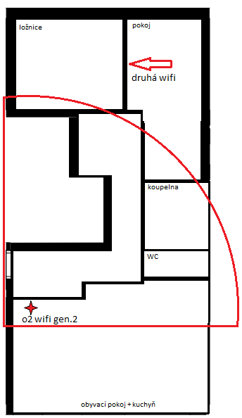

Bohužel mi wifi signál nestačí v ložnici a v dětském pokoji. Jelikož mám po celém bytě v každé místnosti propojené RJ45 zásuvky, přidal jsem druhou wifi do pokoje. Problém je ale v tom, že se musím na tuto wifi a zpět manuálně přepojovat, nikdy se to nestane automaticky.
Můj dotaz zní: umí dnešní nové wifi tuto funkci, že by na základě propojení přes kabel udělali další bod? Je mi jasné že nejjednodušším řešením je nějaký repeater, ale ten do koupelny umisťovat nechci.
Myslel jsem si, že to vyřeším o2 smart boosterem, který sice běží jak má, ale nedokáže přijímat signál z kabelu, ale chová se jako repeater, tedy musí být umístěn v dosahu hlavní wifi, takže pro mě nepoužitelné.
Mám furt pocit, že to je jen o tom koupit novou wifi, která umí tu funkci, něco jako MESH, ale aby to frčelo po kabelu a ne jako repeater. Aktuálně mám jako druhou wifi ASUS RT-N18U, který si myslím tu funkci nemá.
V příloze lehký náčrt toho, jak to momentálně u mě vypadá a jaký má cca dosah o2 wifi pod TV, zřejmě je tam nějaké rušení v oblasti schodiště, nebo výtahové šachty hned vedle ložnice, byt je to střešní 4/4 pater.

Možnosti:
1. přesuň ten ZmrdBox někam ke stěně u WC, stávající umístění je typicky nejméně vhodné.
2. Ten Aušus by měl jít přepnout do AP mode. Pokud to neumí, vyrobit z něj AP se dá i ručně - IP adresu nastavíš do rozsahu sítě ZmrdBoxu, vypneš DHCP server a NEzapojíš WAN port (připojíš do sítě LAN portem). Wifi nastavíš úplně stejně jako tu na ZmrdBoxu (tj. SSID, heslo, typ šifrování)
