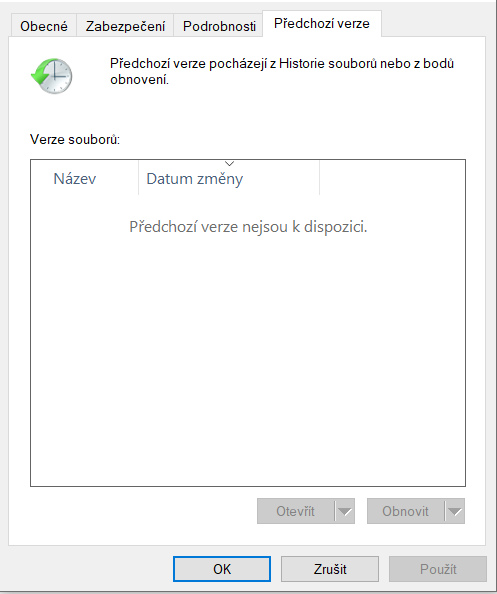

na soubory v profilu ti nejspis funguje funkce "historie souboru", aneb zalohovani a obnova predchozich verzi pres vss. zkontroluj.
Pokud se ptáš na tohle, viz screen, či odkaz, tak to mám vyplé.
https://www.digitalnipevnost.cz/zpravodaj/detail/zalohovani-ve-windows
