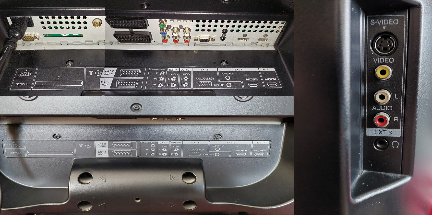

Zdar,chcem sa spýtať či existuje nejaká redukcia na USB z možností ktoré má môj starý TV.Je to kvôli LED pásiku ,ktorý by som napájal rád cez USB čiže zo zdroja TV a nie externe.Prikladám aj vstupy a výstupy môjho TV ,ktorý zabudované USB nemá.Hľadal som rôzne redukcie ,ale nič som nenašiel tak buď mi to potvrdíte ,alebo poradíte ,dík.

Dost pochybuju. Žádný z těch vstupů/výstupů není zamýšlený na to, aby něco napájel.

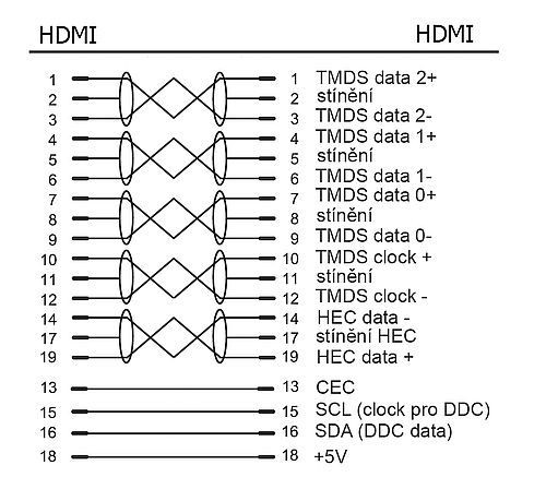

Jako kolega nade mnou V HDMI je 5V, ale nedohledal jsem proud (A) co proteče Třeba ještě někdo najde…
