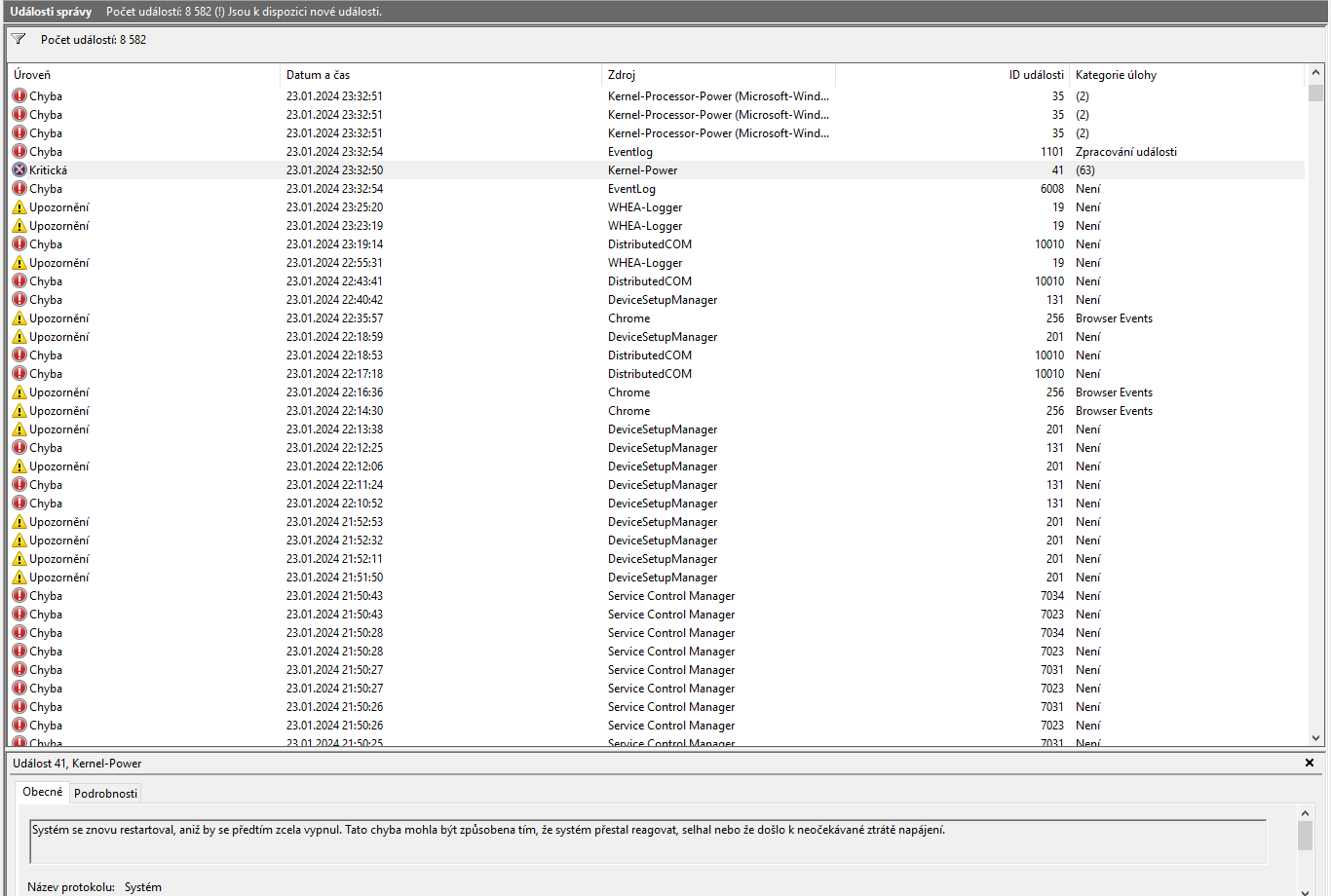

Znovu se mi to stalo. Toto mám v prohlízeču udalosti

rozkliknul sis tu chybu a přečetl si ji?

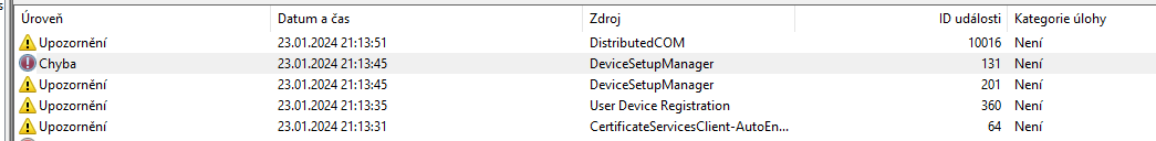

Samožrejmě, ale vůbec nerozumím co to znamená. Jediné co mi google našel tak je Kód chyby 0x80072EFE…

Ona ta zobrazená chyba se nejspíš toho restartu netýká.

takže když tomu nerozumíš ty, zatajil jsi ji všem, jen ukazuješ její nadpis. to je ohromně užitečné.…
lední brtník 23.01.2024 22:11
Těch errorů je tam tolik, že nelze vyfotit každý. Proto jsem prvně poslal náhled.

mas tam chyby devicesetupmanager, nejsou bezprostredne pred oznemenim o padu kernelu 41, ale projdi…

čas pádu je vidět v eventvwr.msc (protokoly windows - systém: je to podle času). viník tam vidět nebude, zvláště u hw příčin.
v pravém sloupci jsou i nástroje ke zkopírování textu chyby.
jak píše kolega: nemusí to být ta pravá příčina, ale už to že jde o chybu device manageru a tobě to padá na hw je zajímavé.
zajímavější by bylo, kdyby se naši školáci konečně naučili udělat screen okna, ale toho už se asi nedožiju.
čas resetu poznáš tak, že kód chyby bude 41. bude se jmenovat např kernel-power, nebo to bude opakovaná událost eventlog.
záleží jestli máš celý výpis jak jsem psal, nebo jen pouhý přehled chyb.

mas tam chyby devicesetupmanager, nejsou bezprostredne pred oznemenim o padu kernelu 41, ale projdi si vsechny.

mas screen ze spravce zarizeni : devmgmt.msc ?

tak aspoň že nová instalace ovladačů bude v pořádku, bez chybových hlášení v eventlogu, které sis pro poučení nepřečetl. (chipset, restart, zbytek)
tých chýb je tam vela preto,lebo si pretaktovával a pravdepofobne si nevedel ,čo robíš,napr. ID udalosť 35 znamená,že niektorý z kritických komponentov počítača ( procesor,grafika alebo systémová zbernica a spol ) stále beží mimo svojej špecifikácie na parametroch,ktoré nezvláda a preto to vyvoláva ID 35 a často zdanlivo bezdôvodné mrznutie a padanie systému....
