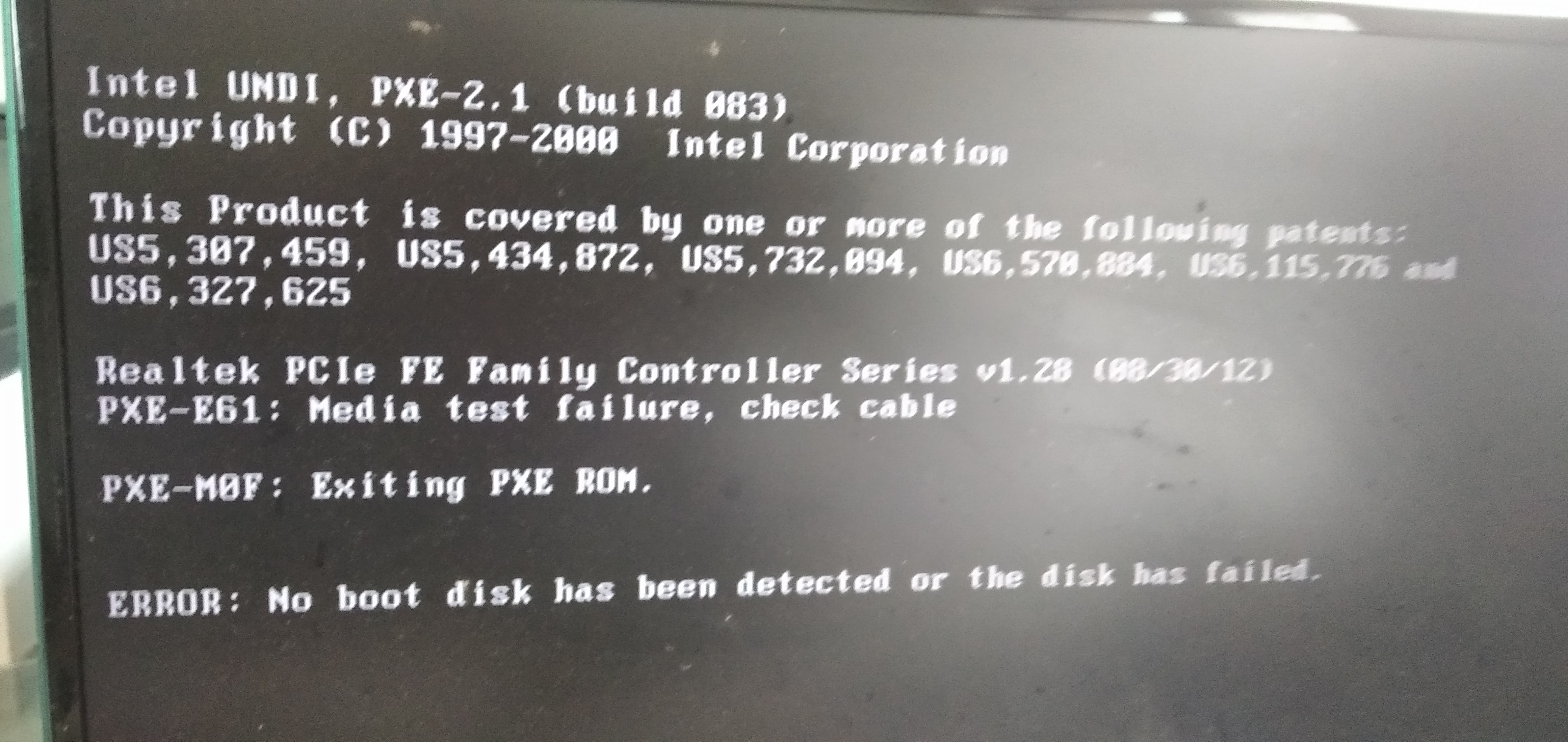

Přidat otázku mezi oblíbenéZasílat nové odpovědi e-mailem Nefunguje mně nový CD rom...no boot disk has been detected or the disk has failed
ahoj,mohla bych vás poprosit ještě o jednu radu.Nějak se mně to pěkně sešlo.Protože potřebuji nainstalovat tiskarnu ii na druhý PC ,ale z ovladaču podpory Canon to prostě nejde.Jde to pouze z originálního CD.tak jsem zakoupila mechaniku ,ale nenajede mne počítač,Píše to toto.dokázal by mně nekdo poradit?
zasílám fotku
Ahoj u těch stažených ovladačů je nějaká hláška proč to nejede? To druhé znamená to že při startu c…

mám win 10 .To jsem zkoušela ,ale když jsem ho připojila ,tak to celé spadlo.Jak to prosím nastavím…

Bios i někdy DEL nebo F2, podle výrobce desky v PC Vůbec nerozumím tomu "spadlo" Důležitá poznámka…

Windows 10 32b Je tam i 64b, pod roletkou je výběr ovladač

a) máš to nějak rozhašené, chce to bootovat ze sítě ... vytáhni všechno z USB či CD, nepomůže-li, ud…

Však ty se snažíš nabootovat systém z toho CD. Vytáhni před zapnutím toho PC CD z mechaniky, spusť s…

mně ale nejde vubec ta mechanika...

Aha, a na jiném PC?

stará nejde a dnes jsem koupila na alze a taky nejde...jen černo pri zapnutí kompu a ten nápis angli…

Viz dsa [45.153.195.xxx], 26.01.2024 Neřeš mechaniku ... řeš problém.

To co nahoře kolega "dsa" vytáhni všechno z USB či CD, nepomůže-li, udělej vstup do UEFI/BIOS a Lo…

V biose vypni bootovanie zo siete ,PXE a podobné hlášky patria sieťovému adapteru ….

Nemusi to vypinat, pretoze to len zdrzuje, ale pokial by bol disk v poriadku bios by sa dostal nakon…

Mame tu jeden z klasickyh zle popisanych problemov. Uzivatel si kupil cdrom a neviem aky. interny, e…
fleg 26.01.2024 17:34
fleg
někdo má natvrdo nastavený boot z cd - a po zapojení nebootovacího cd mu start vytuhne. spraví se to… poslední

Ahoj
To druhé znamená to že při startu chce bootovat (rozjet) PC z té mechaniky, ale nemá k tomu vložený potřebný disk
Pokud se tohle děje je potřeba v biosu (uefi) toto přehodit na správné pořadí a nebo ji mít při startu odpojenou

a) máš to nějak rozhašené, chce to bootovat ze sítě ... vytáhni všechno z USB či CD, nepomůže-li, udělej vstup do UEFI/BIOS a Load Default.
b) není žádný důvod, proč by to nešlo "z ovladaču podpory Canon ", musíš to stáhnout na disk a spustit.
Však ty se snažíš nabootovat systém z toho CD. Vytáhni před zapnutím toho PC CD z mechaniky, spusť systém a až potom vlož to CD do mechaniky a nainstaluj...
Uzivatel si kupil cdrom a neviem aky. interny, externy, je to nb, ci PC?
Bios hlasi, ze nedetekuje bootovaci disk, co vobec nesuvisi s kupou cdrom, ale jedna sa o chybu, ze bud je tam vadny, disk, je odpojeny, je poskodeny boot sector....atd.
Kym to z neho vytiahneme bude aj jar.
Odporucam dat to opravit nejakmu servisakovi.
(Ale pozriem sa predsa len do svojej krystalovej gule a tipujem, ze pri manipulacii s cdrom doslo k fyzickemu odpojeniu disku od sata/napajania, takze preto to bios teraz hlasi.
někdo má natvrdo nastavený boot z cd - a po zapojení nebootovacího cd mu start vytuhne. spraví se to po odpojení cd mechaniky?
