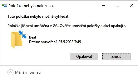

Zdravím, chtěl bych vás prosím pěkně poprosit o radu. V compu mám prázdnou složku, která mi nejde smazat. Vždy mi vyjede hláška o tom, že tam ta složka není, resp. nejde ji vyhledat, viz příloha. Nevíte prosím, jakým způsobem ji smazat? Děkuji a omlouvám se za přitroublou otázku. IOB inistalátor nepomohl.

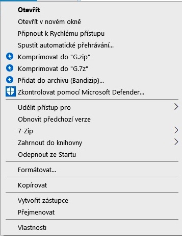

Pravý klik na příslušný disk v Tento počítač - Nástroje - Zkontrolovat disk
Wikan 27.01.2024 17:24
Když na příslušnej disk, kde je-není ta složka, ukáže se mi okénko viz příloha. Položku Nástroje nev…
hluchejpes 27.01.2024 17:45
hluchejpes
Příloha není. Ale asi tam budeš mít položku Vlastnosti.

No jak jsem psal - Vlastnosti.

A už jsi zkusil tu Kontrolu disku?

Podle té chybové hlášky se skoro zdá, že složka je už smazaná, ale zůstala viset ve výpisu.
Taky může být složka vadná, na to by se dalo zkusit zkontrolovat disk, ale to by chybová hláška vypadala jinak. Taky by vypadala jinak, kdyby nebyla potřebná práva.
Jediný způsob co znám, jak docílit takové hlášky je mít dvě case senzitive rozdílné položky, teda pokud se složka jmenuje Beat tak mít třeba ještě soubor beat na který by systm mířil dřív. Pro windows jsou to nerozlišitelné položky (desítky podporují case senzitive jen experimentálně a musí se zapínat). Pak instrukce smaž složku míří na soubor a chybová hláška je, že taková složka neexistuje. Ale to by ani do té složky nešlo vstoupit.
