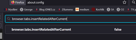

about:config
browser.tabs.insertRelatedAfterCurrent hodnotu zmeň na False...

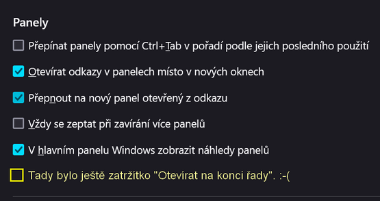

Já to samé, stejná verze a panely se otvírají na konci. A v nastavení žádnou nabídku se zatržítkem na to nemám.
Tak se mrkni na "about:config". Stačí to napsat do adresního řádku místo webové adresy. Nastavení je tam opradu hodně.

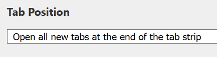

Díky, ten jeden doplněk funguje.
Jsem zapomněl do dotazu napsat, že v About:config jsem to přehodil už předevčírem a nepomohlo to. Zkusím nějaký ten doplněk (už jsem zkusil 3).

Věnoval jsi malou pozornost odpovědi od L-Core a doplňku New Tab Override.
Jo, díky, jsem nepozora. Už se to otevírá na konci. Už jsem z toho měl tlak alespoň 800/600.
