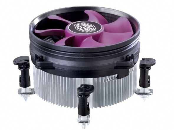

chtěla jsem se zeptat koupila jsem větrák na procesor , dávali jsme nový a silnější procesor, tak jsem přikoupila i lepší větrák, jenže starý větrák měl upevnění na závit a tento nový má upevnění na takové roztahovací kolíky, díky tomu že pod základní deskou je závit, mi nejde nový větrák upevnit, můžete mi prosím poradit co s tím.

A jaký je to chladič a na jakou desku to dáváš je velké tajemství?
Wikan 26.02.2024 11:30
Není to tajemství . Brala jsem to posle socketu.. Pravé v základní desce jsou normálně díry na větrá…

Tak sundej backplate z druhé strany.

Děkuji zkusím na to juknout jak se tam dostat, bála jsem se do toho vrtat :-D

Nic na tom není. Jen oddělej druhou stranu bočnice a normálně ho vytáhni.

Bezva moc moc děkuji :-):-)

Jj to tam vše mám moc děkuji, nejhorší že ten kryt nesundam. Je to v celku a na nějaký nýty či co

K chladiči je určitě montážní návod. Doufám, že je určen pro patici, kterou obsahuje základní deska?

Právě podle montáže mi to nejde , asi teda určený pro patici není, moc tomu nerozumím, brala jsem to…

Takže to je nějaký značkový počítač? Tam často nemusí standardní chladiče pasovat.

Je to lenovo ale ne klasicka velka bedna grafika tam musí byt low. https://www.lenovo.com/cz/cs/desk…

Jestli má nový upevnění "na kolíky", tak asi není lepší :-) klidně nech starý. Co kdyby ses pochlubi…

už jsem psala nový je https://www.czc.cz/cooler-master-x-dream-i117/92703/produkt a starý je na něja…

... a ještě tedy ten starý (celý chladič, ne jen větrák). Aspoň fotku. Možná, že je lepší, než ten n…

Přikládám foto, a jde mi oddělat jen jedna strana ale zbytek je v kuse a zadělaný takovými šrouby. J…

takze znackovy PC, tipujem HP. Nejaku velku kompatibilitu necakaj.

Je to Lenovo. Ja když ho tam dala a byl na ležato tak to drželo a větrák krásně šlapal ale nejde tam…

Takže: a) ten nový je prakticky stejný, jako starý - vyčisti ho a neměň. b) ten starý je taky "na k…

Moc moc děkuji. Ten nový vrátíme. Dostali jsme se pod zakladni desku a tam byl takový plastový násta…

Jak už psáno, tyhle značkové sestavy mají atypické komponenty - nech to dožít v původní sestavě. Jak…

Dobře moc moc děkuji, škoda už jsme do něj dali Ramky a procesor, mysleli jsme ,že ho zlepšíme aby c…

Tohle je častý omyl ... ze značkové a jinak dobré "kancl" sestavy dělat herní sestavu. Chce to se pt… poslední
