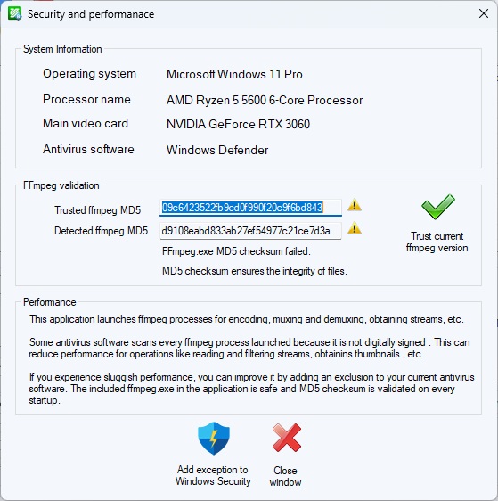

Stáhnul jsem si ten program - viz odkaz a je tam tohle... co to má být? Že jsem si stáhnul falešný ffmpeg? Používám ho už nějakou dobu a funguje...
to vobec neries, tiez neviem na co to ma byt dobre. ffmpeg pride s tym programom, vsetko normalne funguje. Pouzivam ho uz niekolko rokov, odkedy vznikol.
