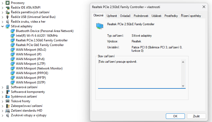

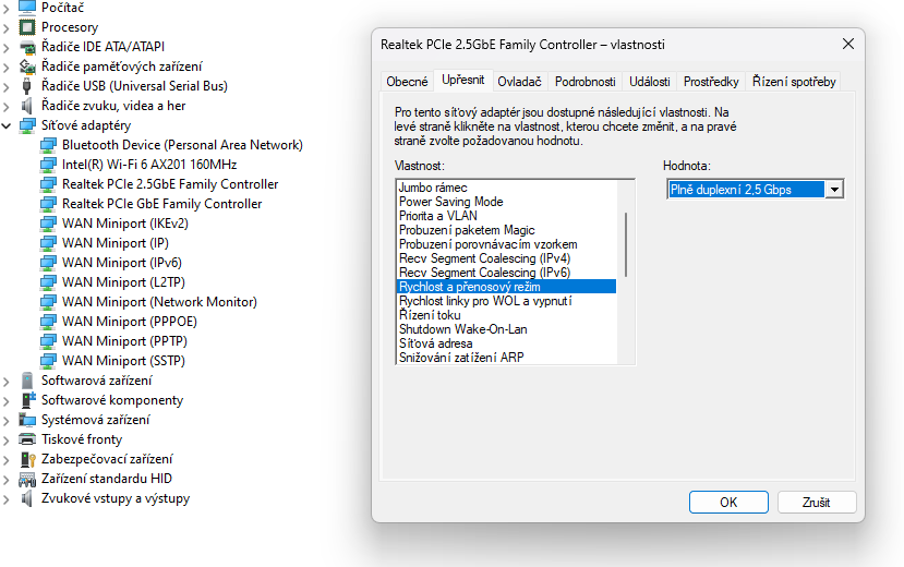

Ahoj, prosím, jak správně, nebo které parametry by měli být nastaveny tak, abychom docílili rychlosti, kterou by jsme měli mít. Měli jsme 1 Gbit/s, máme mít 2 Gbit/s
Kupovali jsme síťovou kartu TP-Link TX201 a kabel od routeru do PC Cat.6A SFTP, máme Router TP-Link EX820v.

Poskytovatel tajný, naměřená rychlost tajná... Máš PC zapojeno do LAN4? Takže se někdo hrabal v nas…

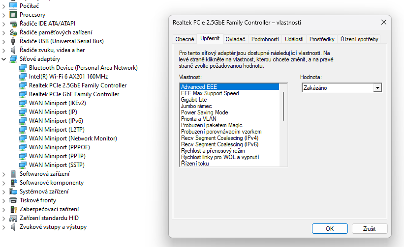

Staci ak jej povolis maximalne hodnoty 1Gb/s. 4 obrazok u teba. Akebo ju zapoj do portu 2,3,4 a pojd…

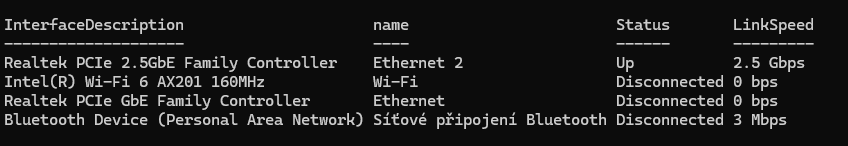

Dal si sem milion obrazkov, ale ten podstatny na akej rychlosti mas pripojene pc nie.
Ak sa tam nevies preklikat spusti si toto cez powershell.

Takze zapojene to je spravne, rychlost je nastavena na 2.5Gb/s, cize problem bude asi u ISP.
Btw ako testujes rychlost? To, ze mas 2Gb pripojenie do netu neznamena, ze ta akykolvek server obsluzi takou rychlostou. Nas server ma napriklad len 1Gb pripojenie, navyse zdielane s inymi v racku, je to virtual, takze - rychlosti dalsich virtualov a nikdy u nas nedostanes ani tych 1Gb.
Maloco na nete ta obsluzi 2Gb, pretoze po ceste natrafis na uzke hrdlo.
Rychlosti nad 1Gb su proste len marketingovy odzub, realne vyuzitie je nulove.
