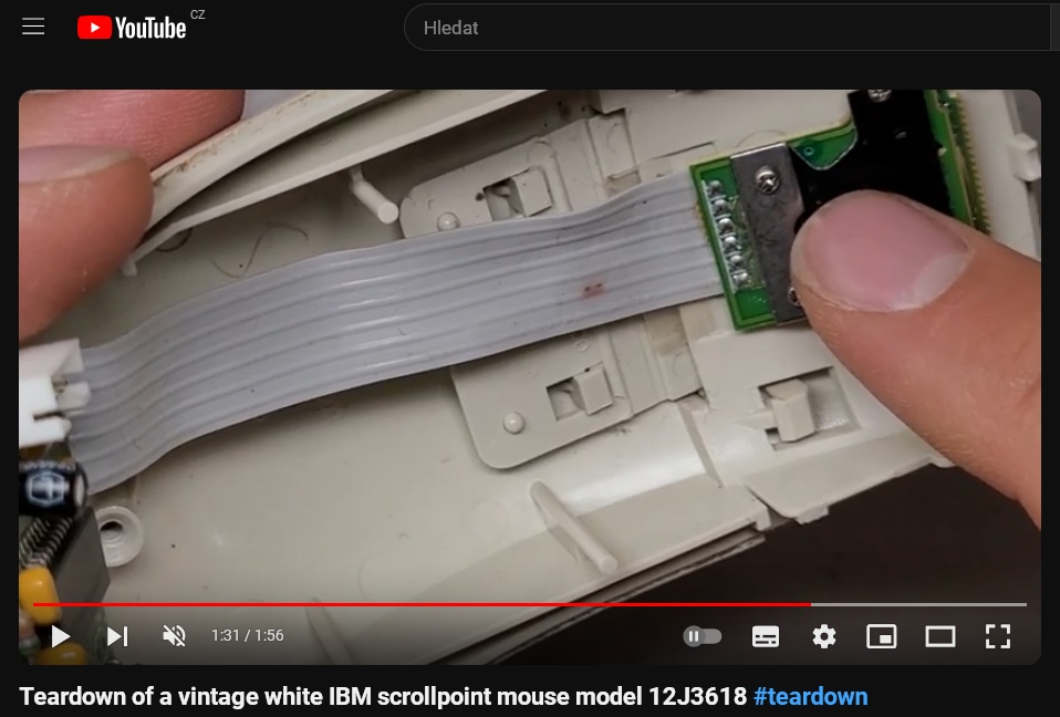

Ahoj všem, našel jsem takovou zvláštní myš. Na webu jsem zjistil, že je to tahle:
www.youtube.com/watch?app=desktop&v=xYFsfWU6EXM
Místo kolečka má jen tlačítko, a když se na něj přitlačí dopředu nebo dozadu, tak roluje jako kolečko. Ale to tlačítko vypadá, že by mělo rolovat i do stran, ale to mi nefunguje.
Nevíte jestli to umí posunovat i do stran?
