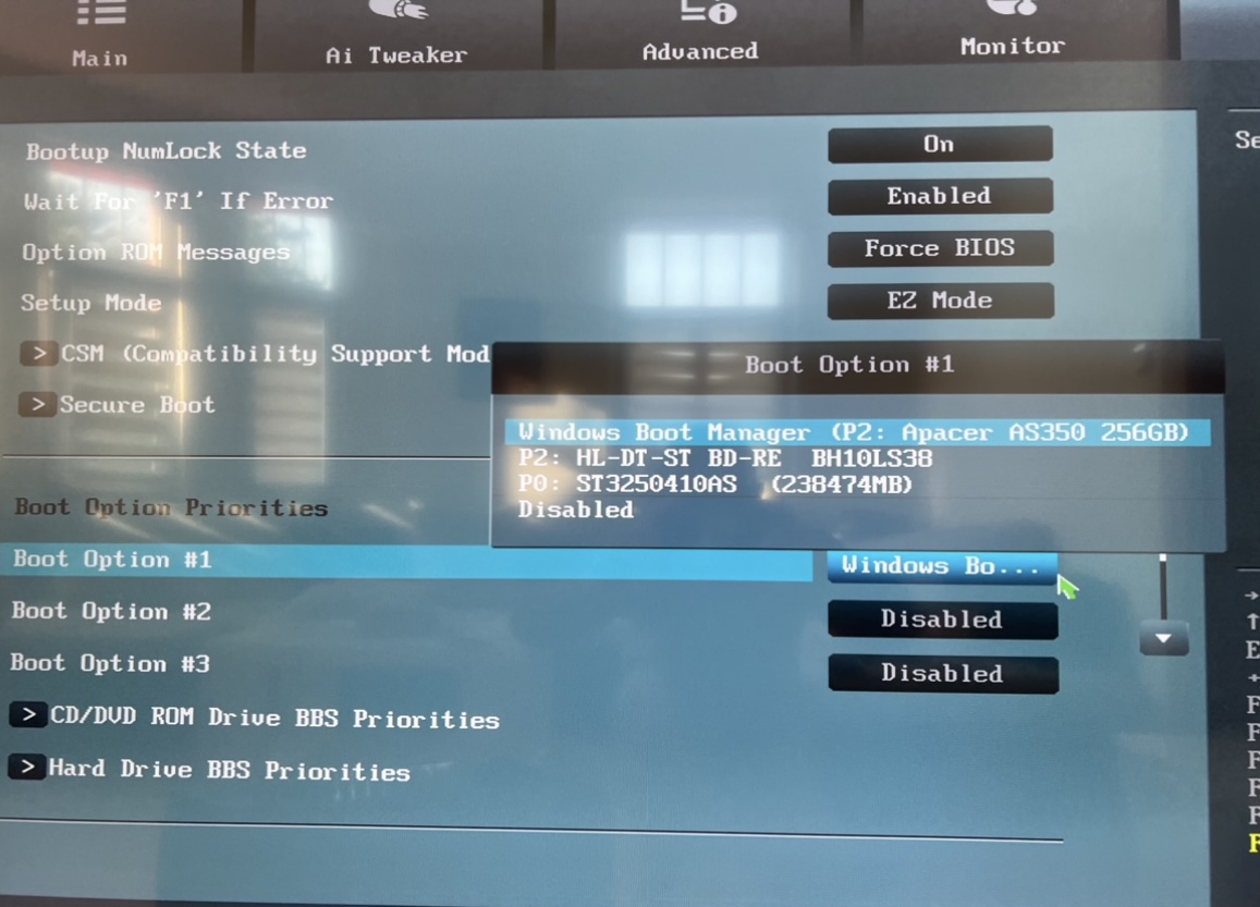

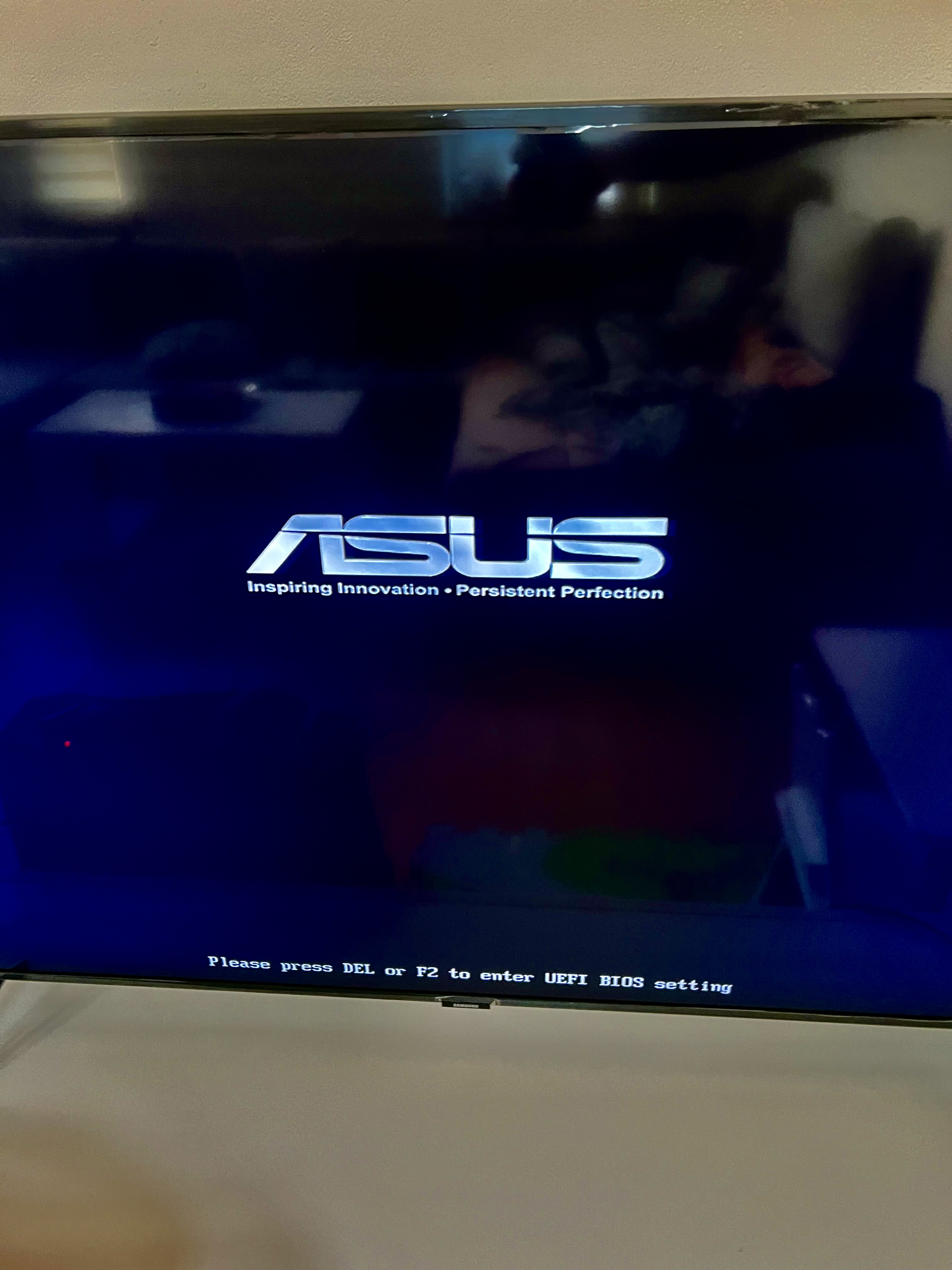

Ahojte chtěl bych poprosit proč mám takový dlouhý start PC jakoby špatný bootovaní. Pc zapnu a asi 2 minuty to stojí na logu Asus viz foto v příloze pak se to rozjede do windows. Je možné to nějak zrychlit v biosu ?
Jedna se o sestavu:
ASUS m5a97 r2.0
Ddr3 16gb 2x4gb a 1x8gb 1333mhz
Ssd 250gb
Radeon R9 390 8GB
600w zdroj
Díky moc za radu

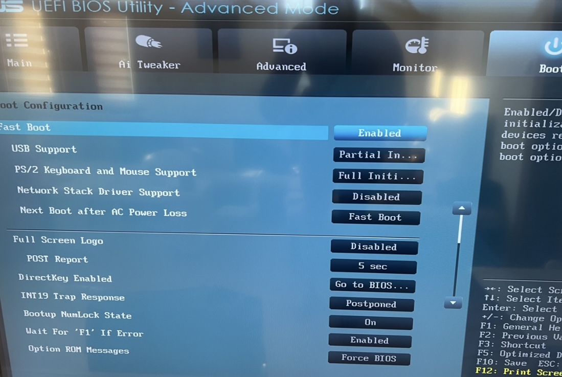

V BIOSu si zakaž Full Screen Logo v částí Boot a zkus to znovu. Třeba to tam vypisuje něco zajímavéh…
Wikan 08.03.2024 07:38
Ahoj tak jsem to zakázal a obrazovka je teď místo loga 2 minuty je 2 minuty černá a pak to naběhne :…

Takže ty 2 minuty bootování jsou po výměně zdroje? Divná souvislost. Na to pořadí bootování ses dív…
host 08.03.2024 08:50
Ano přesně tak to s tím nemůže mít souvislost ten zdroj a začalo to po výměně zdroje. Jinak boot je…

Nenapsal jsi důležitou věc - doteď počítač bootoval rychle? A "samo od sebe" se to zpomalilo? Neprováděl jsi v PC nějaké hardwarové změny nebo nehrabal se někdo v biosu?
Stačí, že někdo změní pořadí bootování např. ze sítě a pak teprve z disku a problém je na světě.
P.S.: Opravdu není nutné sem vkládat fotku loga Asus v rozlišení 3024x4032 pixelů!
