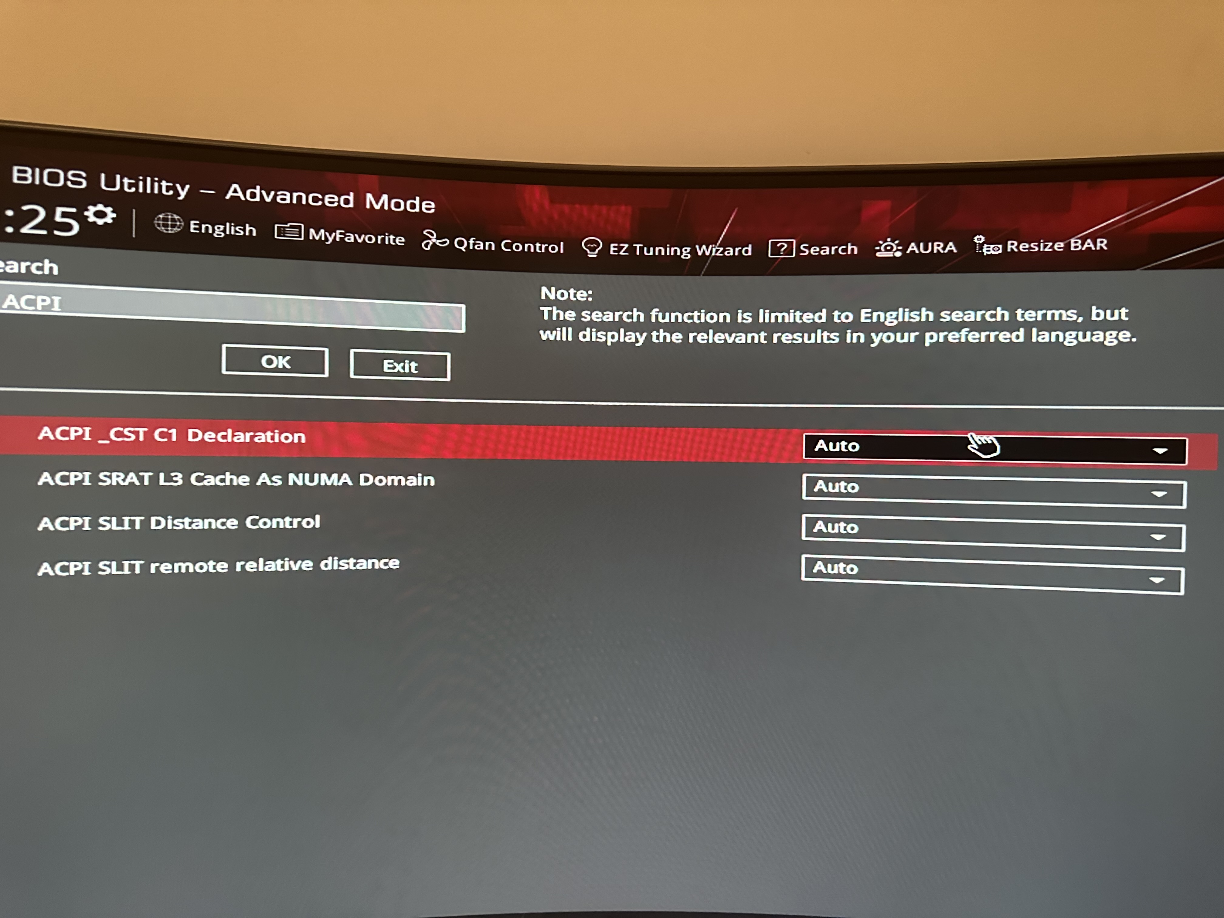

Musí mať v BIOS/UEFI aktívne ACPI - inak má len základné nastavenia napájania a spánok. Aktívne ACPI…

Nasel sem tohle….

Jasně Mu ten monitor usne bez signálu, ale nechce se probudit, předchozí mu tak dělal To znamená že…
syndrom 18.03.2024 20:28
