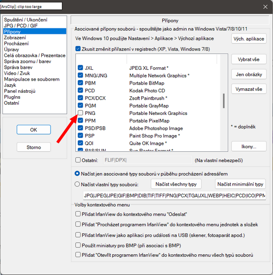

Ahoj, přes 20 let na obrázky používám Irfan View. Dosud to bylo zcela bez problémů.
Ale ve Windows 11 mi něco ruší asociace a stále musím dělat "otevřít v programu", přičemž tam není vlevo dole možnost "vždy", je tam "jen jednou".

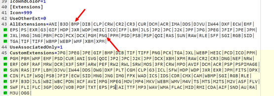

V nastavení Ifran ta asociace vždy zmizí (u PNG a BMP)
ale v souboru C:\Program Files\IrfanView\i_view64.ini je.
Záhada (pro mě). Jak docílit toho, aby to zůstalo asociováno?
Chtěl bych i odstranit tu sabotáž (to snad zvládnu), ale nevím, co mi to přehazuje .

Zkis spustit Irfan jako admin a tam nastavit asociace primo v programu
1) vypadá, že to zabralo. když uživatel využívá uac, chce irfan pro některá nastavení (kde se pere se systémem) spustit "jako admoš".
tam asi druhá volba (custom file types) a uložit.
(zaškrtávací okno co tu dával kráťa je cesta hkey_classes_root postaru. to jsem měl nejdřív v úmyslu, ale těmi je dlážděna cesta do pekla)

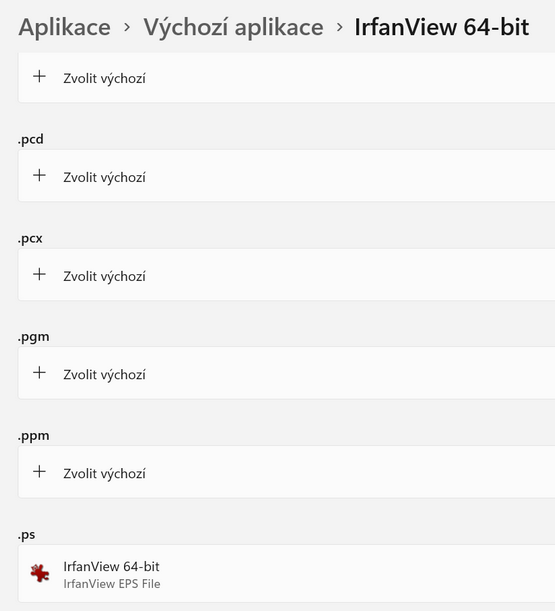

Virtuálka (Windows 11 23H2 22631.3007)
![[asociace png]](https://i.imgur.com/cmNrR7u.png)
![[Nastavení png]](https://i.imgur.com/xy93Scd.png)
"Vždy" tam mám a asociace na Irfan View drží.
A když se pak podívám do nastavení, tak png schovaný nemám
Prostě sis asi rozvrtal Windows.
