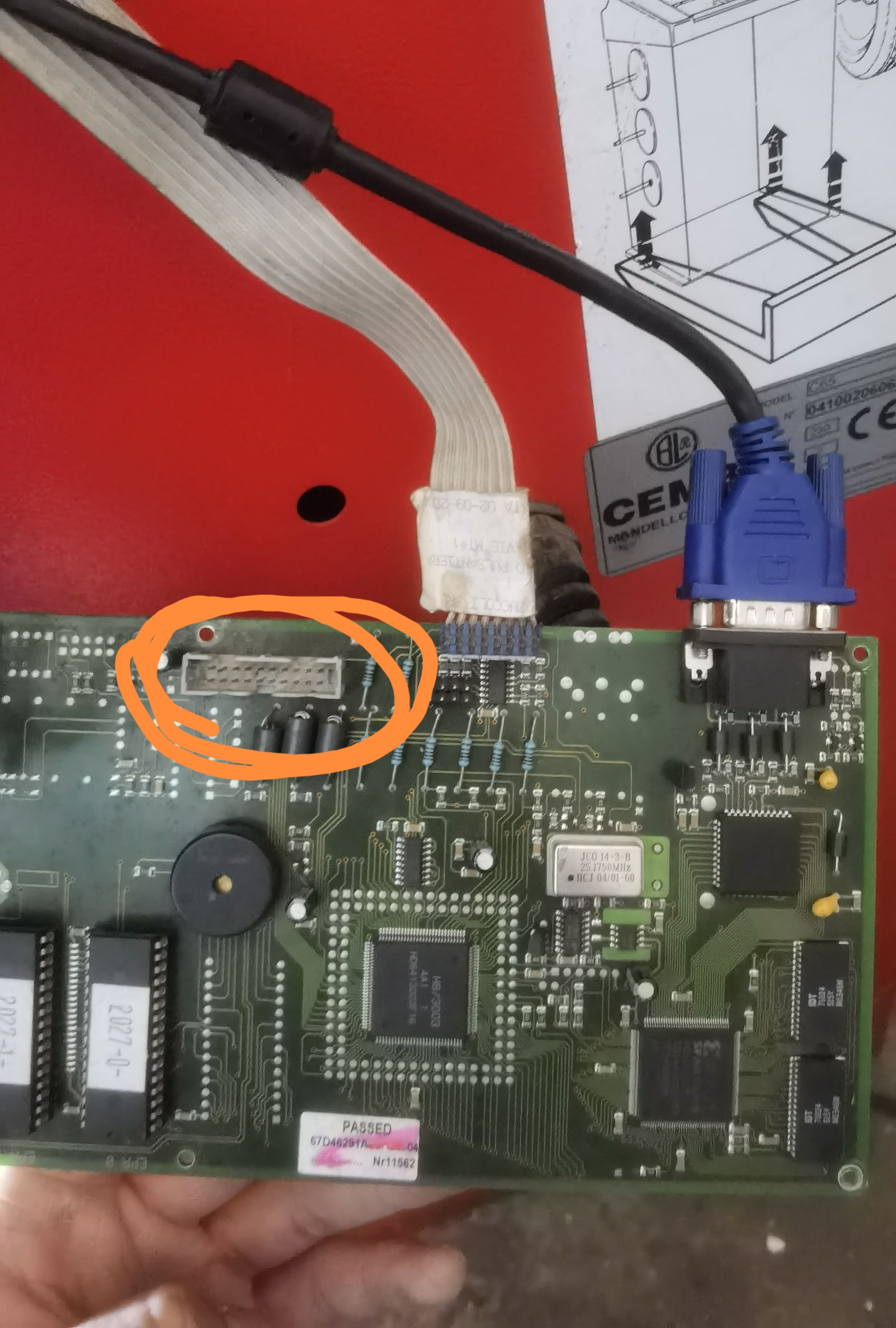

Dobrý deň, môžem sa opýtať, riešime problém ohľadom vyvažovačky kolies CEMB C65. Nejde výstup na monitor cez VGA, píše "no video input". Občas sa ešte stalo, že naskočil obraz no len na pár sekund. Skúšal som precínovať konektor na doske, vyskúšať iné káble, iné funkčné monitory, žiadny úspech. Ešte ma napadlo, či konektor ktorý je v prilohe nieje nejaký starší typ a či by sa nedokázala zohnať redukcia? Alebo to je k niečomu inému? Ďakujem za každú radu.
Toto nieje ziadny klasicky pocitac, ale vec robena na mieru. Ten konektor moze byt hocico. Kontaktuj vyrobcu, ten jediny ti povie na co to je.
Konektor na desce skoro určitě není obrazový výstup.
Máš zapojené správně ostatní kabely?
Viz. např. https://www.elektroda.pl/rtvforum/topic3433857.html
No kontroloval som, nikto do toho nikdy nedaval ruky a zničoho nič to prestalo fungovať, takže si myslím, že to bolo zapojené dobre. Skúšal som hýbať všetkými kablikami, odpojiť zapojiť, občas to preblikne ale žiadny úspech.
občas to preblikne - pokiaľ je tak - niekde (a asi to bude poriadne starý stroj) je na doske chybný spoj. Toto sám nevyriešiš - jedine vyhľadať nejaký servis, ktorý tú dosku premerá a zistil prípadné chyby. Ak to bude dobrý servis - tak ti tú dosku aj opravia (alebo ju skús upiecť, aby sa spoje znovu "zregenerovali").
chybka-studený spoj môže byť aj niekde na doske. Jemne pritlač postupne na súčiastky..
vga vystup je ten modry zlomeny kabel vpravo.
vymenit za novy.
