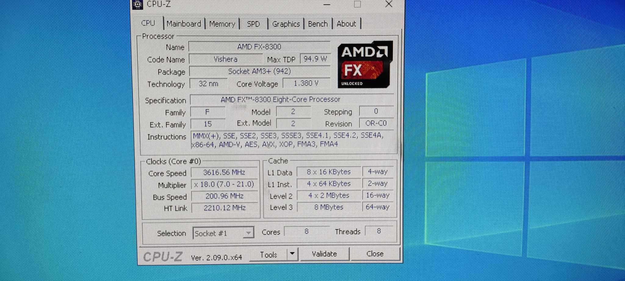

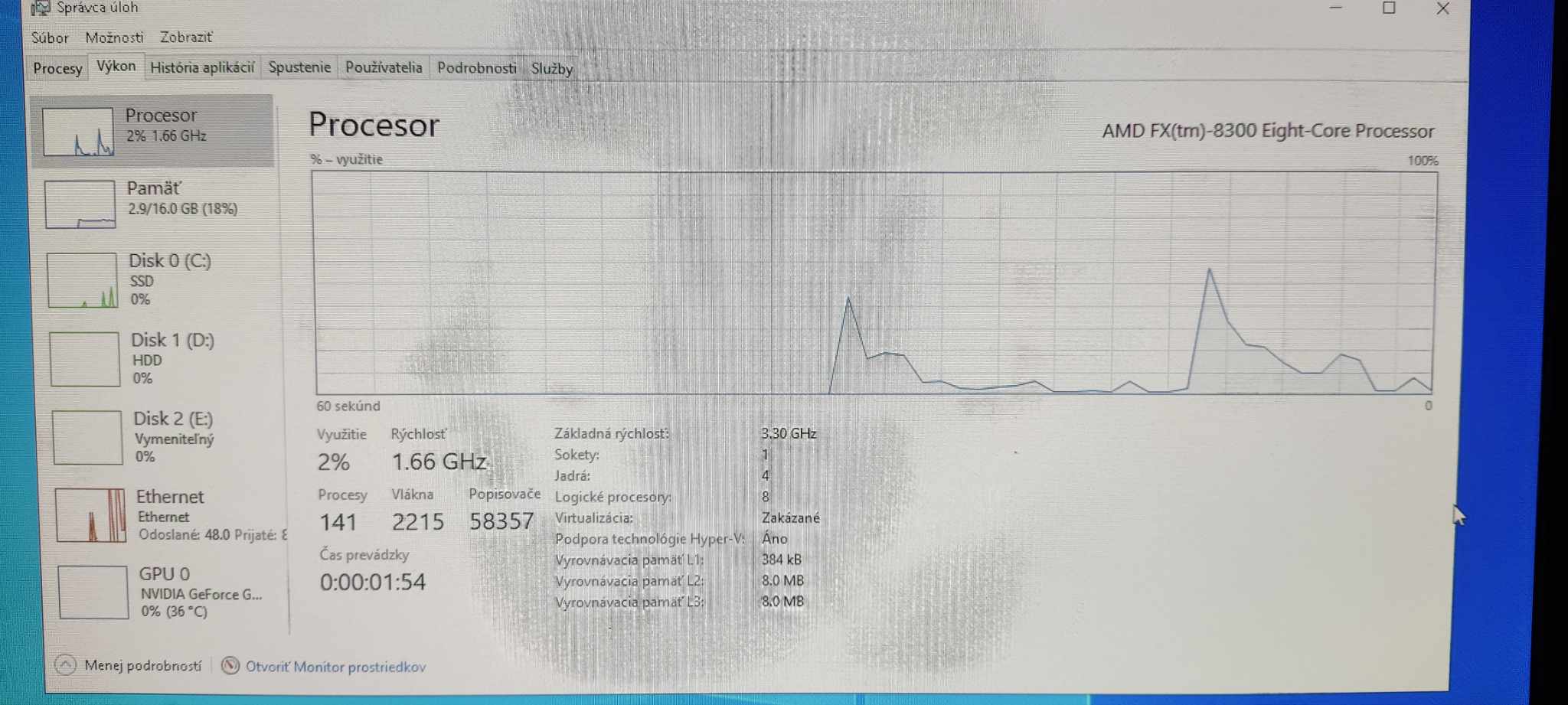

Ahojte.. Mam prozbu o radu... mam maticnu starsiu dosku ASUS M5A78L-M-LX ,, bol knej procak AMD FX 4100 4jadra 4vlakna_? Ide oto ze som si na stranke Asusu vzhladal maticnu a druhy procakou ake mozu knej ist kupil som AMD FX 6300 6jadier a 6vlakien a AMD FX 8300 8jadier 8 vlakien,, po namontovani a spusteni PC ukazuje na oboch 4jadra ,, skusal som aj cez nastavenie BOOT aj zaskrtnut aj nezaskrtnut stale nic,,, skusal som aj reset BIOSU vybranim baterky na 10 min a aj premostnenie resetu CLRTC a stale nic ,, Tak somskusil aktualizovat Bios na poslednu verziu pre tuto dosku M5A78L-M-LX-ASUS-1603.ROM a nic samozrejme sj predosly postup som skusal a stale nic.. potom som sa docital na stranke asus ze pre kazdy procak je zvlast bios.. zhoda nahod pre tieto dva kupene bol rovnaky tak som ho stiahol M5A78L-M-LX-ASUS-1401.ROM a zasa nic... na 8 jadrovom ukazuje len 4jadra 8 vlakien ked zalozim ten stary povodny tak tam uz len zo 4jadier 2
Dakujem za kazdu radu a prikladam foto
