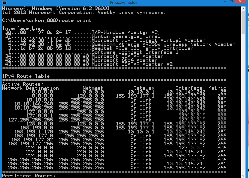

Mna skor zaujima vypis z cmd prikaz route print.

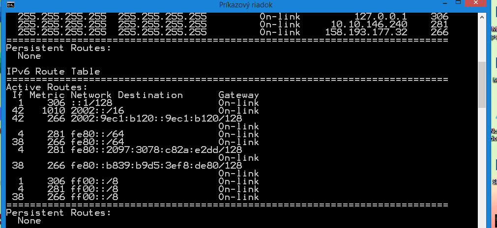

tu:

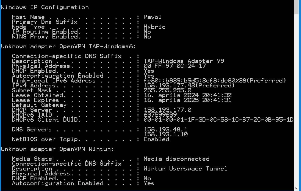

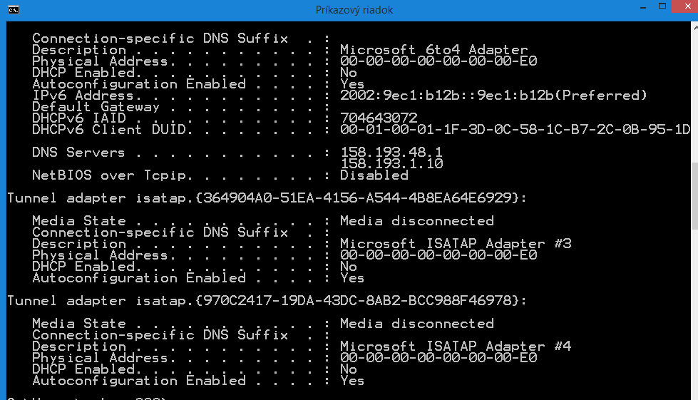

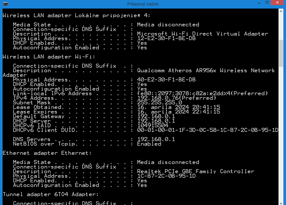

Este pre istotu vypis z ipconfig /all.

ano na mobile tiez cez openvpn , tu posielam ten ipconfig

Volaco si musel zblbnut, pretoze v routovacej tabulke nemas vobec rozsah 192.168.0.0/24, naopak mas…

Volaco si musel zblbnut, pretoze v routovacej tabulke nemas vobec rozsah 192.168.0.0/24, naopak mas tam 10 kovy rozsah, ktory je mozne, ze pushuje vpn server alebo si pouzil ine pripojenie ako ukazujes teraz.
192.168.88.0 255.255.255.0 192.168.87.1 8 261
192.168.89.0 255.255.255.0 On-link 192.168.89.254 281
Toto je vypis u mna, ked som pripojeny na openvpn serveri. Rozsah 89 je moj domaci a 87 mi priradil openvpn server.
Podstatne je, ze moj vpn server mi nenacuje ziadnu default routu.
0.0.0.0 0.0.0.0 192.168.89.1 192.168.89.254 25
