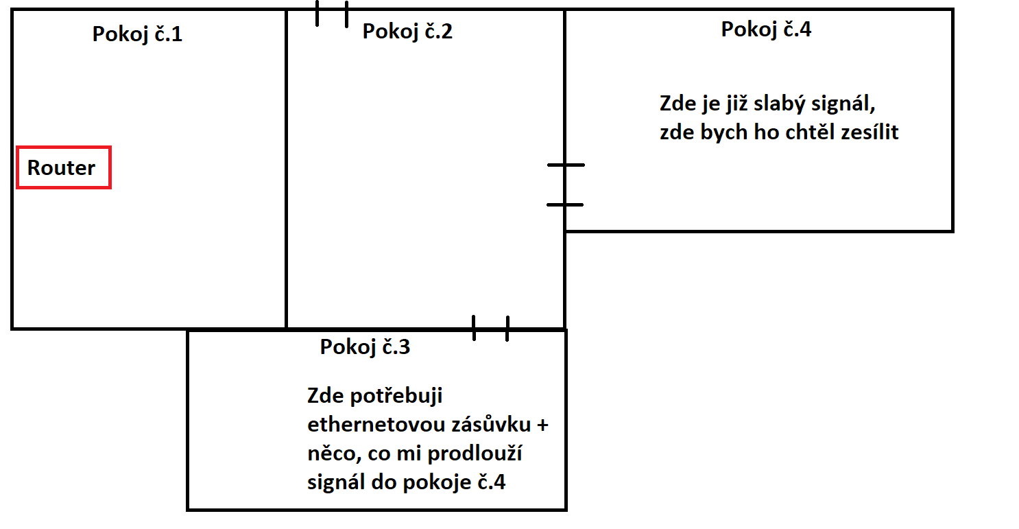

Není potřeba řešit počet zdí, router (Asus RT-N12E) mám na patře a pokoj, ve kterém potřebuji připojení na kabel, je hned vedle (bohužel kabel nejde dovést, vchod je přes další místnost). A ve své podstatě mi jde o zesílení signálu do dalšího pokoje (signál tam je, ale není to co bych si představoval), který je hned přes zeď vedle toho pokoje, kde potřebuji zásuvku na ethernet. Raději přiložím nákres pro lepší pochopení. Takže nehledám nějaké složité mesh pokrytí pomocí více zařízení. Chtěl jsem se jako laik, který těmto věcem tolik nerozumí, zeptat na nějaké rozumné řešení. Je to provizorní záležitost (cca 1-2 roky), proto jsem i zmiňoval cenovou dostupnost. Snad jsem to více objasnil a omlouvám se za moji neznalost.

nacrtek: zas tak strasne to neni, pod pojmem "doom" jsem cekal neco komplikovanejsiho / vicepatroveho.
kolem zdi bych tahal do praveho nepokryteho pokoje lan kabel. (alternativne ti pisou 2ks powerline)
v tom pokoji zapojit druhy router, nemusi byt ani asus:
- u soucasneho routeru si opises kousek nastaveni: v prikazovem radku (cmd.exe) spustis ipconfig.exe, zajima te brana/gateway, treba 192.168.1.1
- routery zatim nepropojis mezi sebou,
- pripojis se k druhemu, zmenis mu adresu lan ~ predposledni cislo stejne, posledni nejake vyssi, treba 192.168.1.222
- na druhem routeru dale vypnes dhcp server na lan strane (docasne ztratis spojeni s routrem)
- az ted ty routery propojis: kabel ale povede do lan "vystupu" druheho routeru. jeho wan vstup prelepis samolepkou, nepouzije se.
ted si v administraci 2.routeru nastavis wifi. muze se jmenovat stejne jako na prvnim a mit stejne heslo, ale musi mit jiny vysilaci kanal aspon o 5.

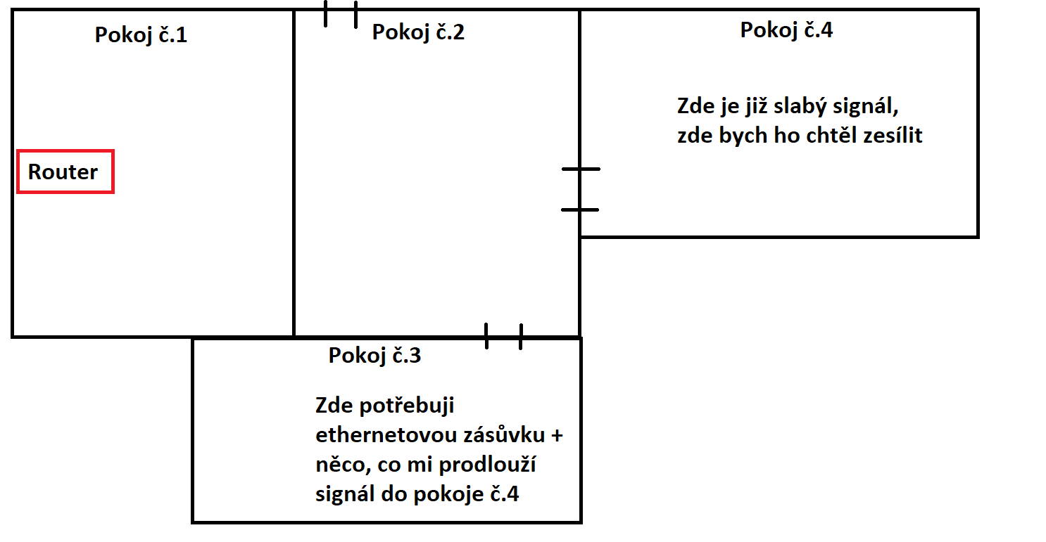

Děkuji! Tohle mi zní jako řešení - router, který by takhle dokázal fungovat. Dostatečný signál tam mám určitě, jen mi tam jde o prodloužení tohoto signálu do dalšího pokoje a nutnost ethernetových zásuvek (přikládám náčrtek jak to zhruba mám koncipované).
