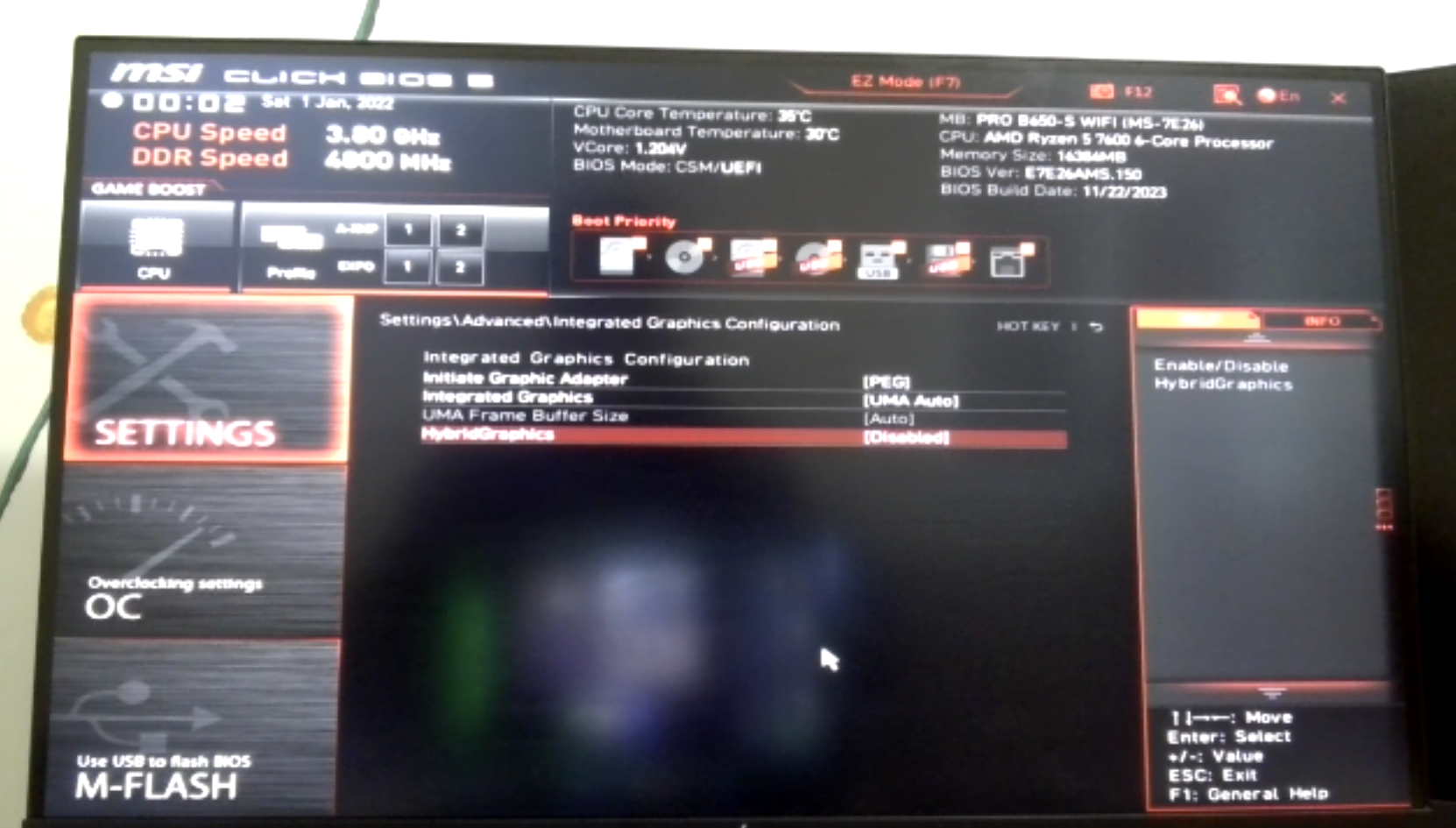

Prepáč čakali sme kým sa zresetuje BIOS tu prikladám fotku ako to tam vyzerá.
Lukix 08.05.2024 12:03
Lukix
"peg" je snad dobře pro 4070, "hybrid graphics" znamená billvíco, ale možná současný provoz integrov…
brum brum 08.05.2024 12:07
