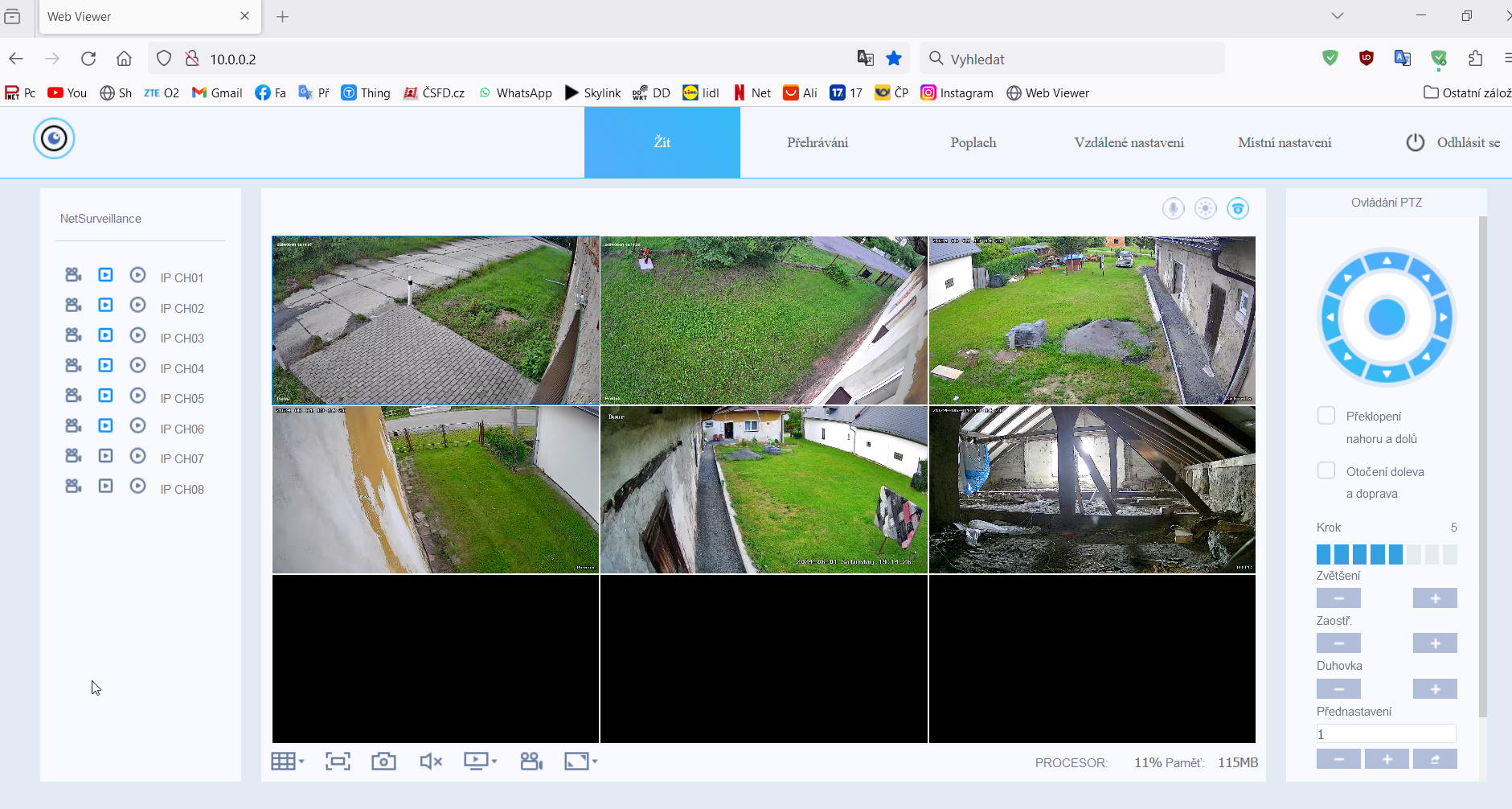

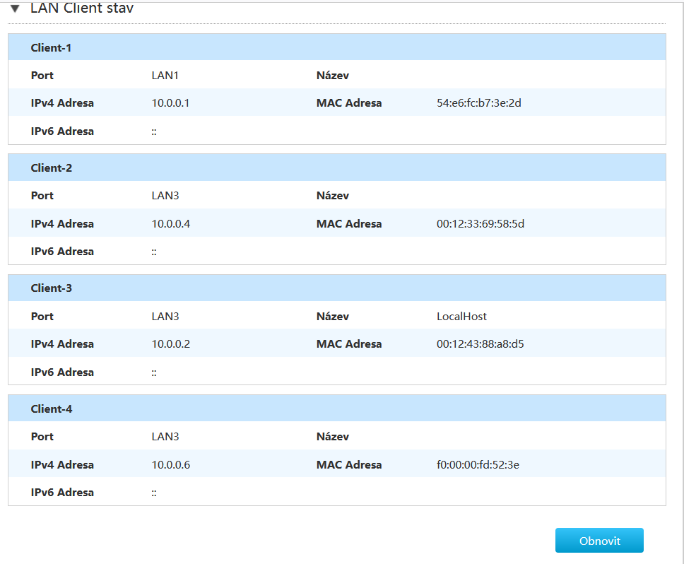

IP je 10.0.0.6 což je nějaká blbost a tím pádem mi to asi kvůli tomu nejde. Nečekal jsem že to bude…

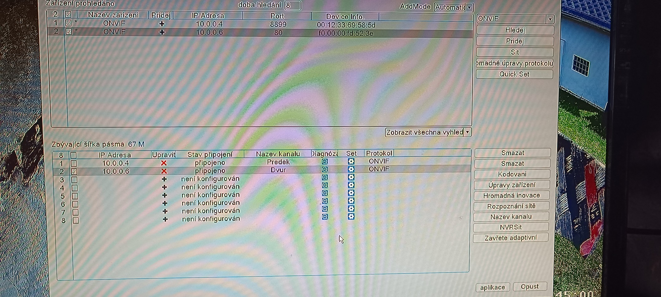

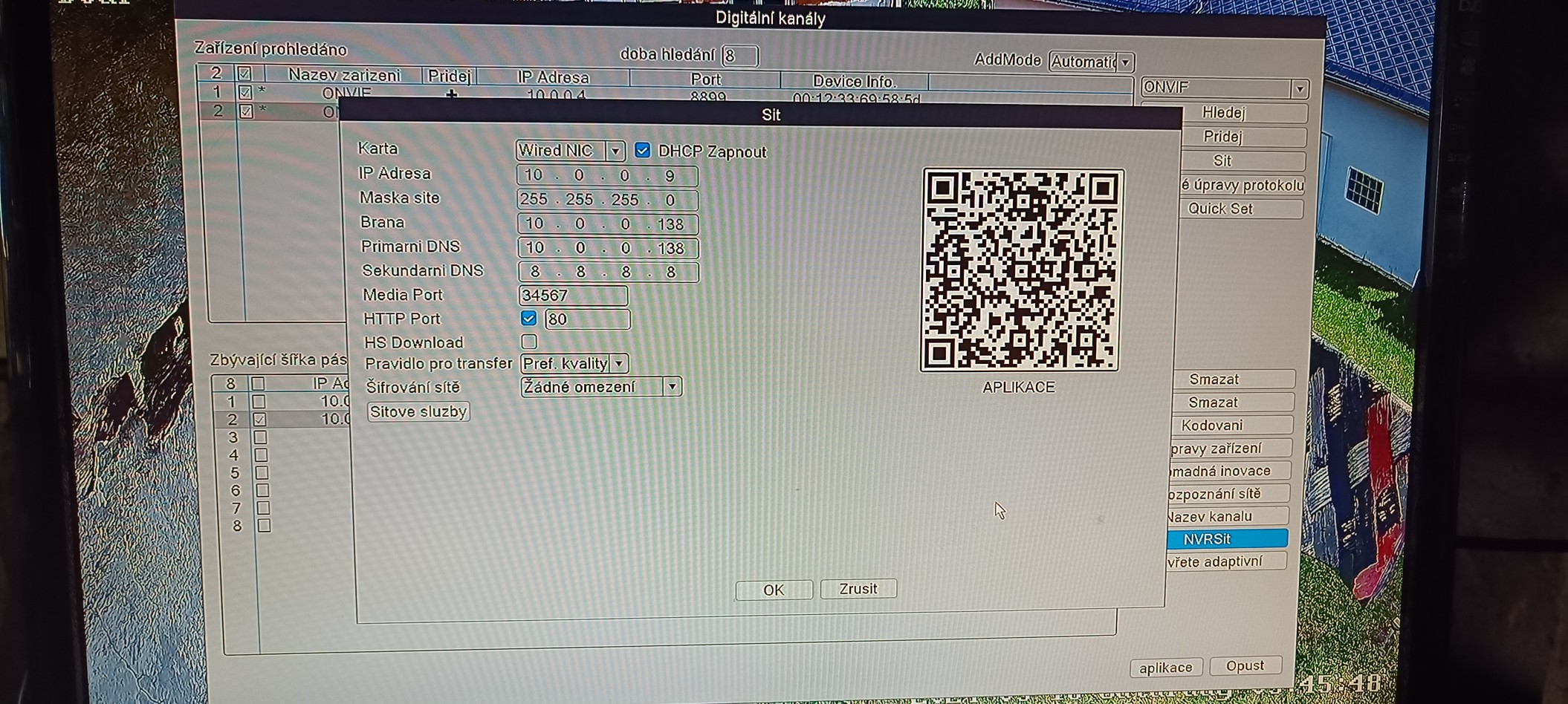

Takto to je nastavené.

NVR je router s NAT, ktory ovlada kamery vo svojom segment, ktory je pristupny z jeho poe switcha. C…

ono je zajímavé, že alien nvr poskytuje stejný adresní rozsah jako tvůj o2 router. ale třeba se chov…
brum brum 19.05.2024 20:17

Tak som si pozrel tie tvoje obrazky a pokial sa NVR chova ako router s NAT nemozes mat na nom rovnak…
fleg 20.05.2024 11:01

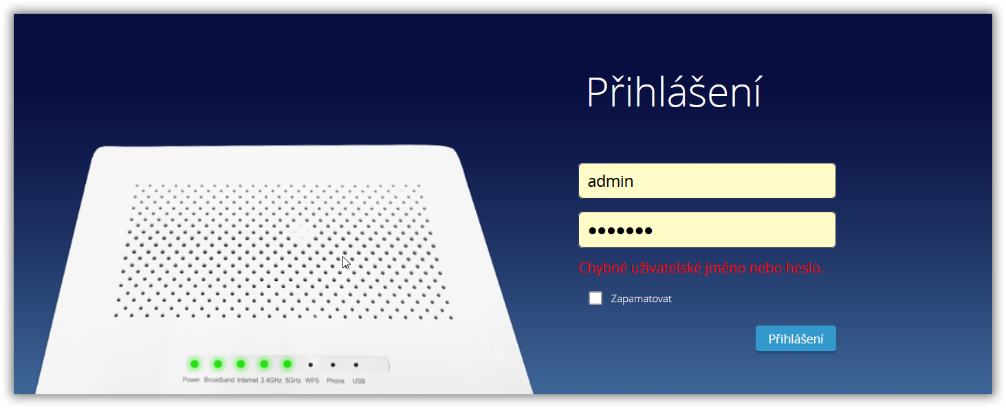

Tak zas změna. Nejde se dostat do konfigurace ZTE. Heslo ani přihlášení jsem neměnil. To je boj tohl…

Tak ani reset podle návodu nefunguje a nejde se do modemu dostat. Prý Chybné uživatelské jméno nebo…

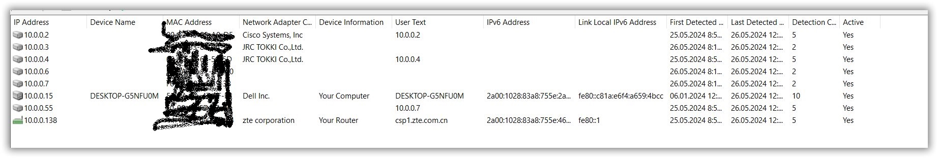

já myslím, že už to všichni vzdali. nejdřív nebylo jasné, které screeny jsou z nvr a které z routeru…

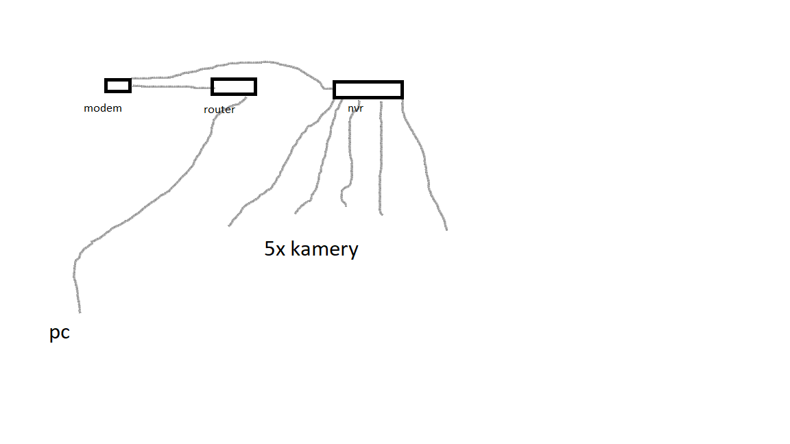

Tak potom zoberte papier, nakreslite krúžok (alebo stvorček) a doň router 1. Ďalší krúžok, router 2,…

Takto
Cat 26.05.2024 07:59
Cat
a) modem nejspíš funguje i jako router b) proč je tam (druhý) router?
dsa 26.05.2024 08:22
dsa
Ano modem je i jako router. Druhý router je kvůli wifi na který je připojený teploměr a měřič spotře…
Cat 26.05.2024 08:32
Cat
Druhý router by asi měl být v režimu AP (bez DHCP), takže by nevytvářel samostatnou síť pro PC.

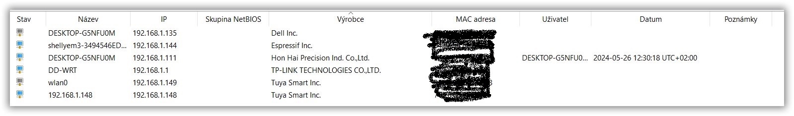

a adresy, ktere dostavas za temi routery a nvr? z toho by melo jit poznat, v jakem rezimu ty routery…
brum brum 26.05.2024 11:58

takže druhý router tplink 192.168.1.1, který nesmí být v režimu router, je v režimu router - viz obr…
brum brum 26.05.2024 14:14

Do ZTE se nejde dostat, píše nesprávné přihlašovací údaje. Nechápu proč. Ani reset podle návodu neza…
Cat 26.05.2024 18:05

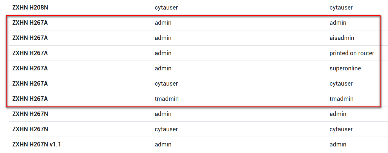

zapoj lan kábel od PC do LAN1, LAN3 alebo do LAN4 - neviem ktorý port je voľný, LAN2 sa používa na O…
pme 26.05.2024 18:19

Tak jsem na chalupě. Zapojené to je dobře. Chybné uživatelské jméno nebo heslo. Tak nevím co se stal…
Cat 31.05.2024 16:44

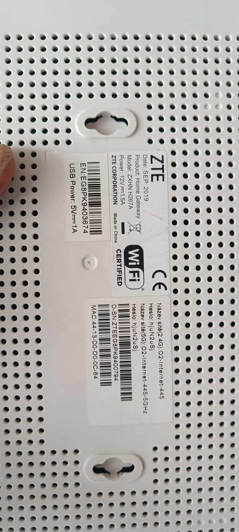

Skús odfotiť štítok z modemu a daj ho sem...nemusíš sa báť nikto mimo dosahu Tvojej wifi siete sa k…
pme 01.06.2024 10:34
pme
Štítek
Cat 01.06.2024 10:37
Cat
Čiže heslo je: hjuN2uSj je to 8 znakov a v screenshote Tvojho neúspešného prihlásenia vidím(nevidím…

Kedze tvoja kamera dosta ip z O2 routra evidentne ju nemas zapojenu do NVR, ale mimo neho.
Tak som si pozrel tie tvoje obrazky a pokial sa NVR chova ako router s NAT nemozes mat na nom rovnaky ip rozash ako mas na O2 routri.
Pokial by sa chovalo ako bridge nemozes ma na nom zaputy dhcp server, pretoze ten ti uz bezi na O2 routri.
A samozrejme dufam, ze NVR nema rovnaku IP adresu ako O2 router.

Máš tento modem od O2?
[-a142495?field=data&_linka=a497828]
alebo niečo iné ? Prípadne si prečítaj manuál k modemu od O2 ako nastaviť LAN...iné sa poradiť nedá....

O druhom routri si nikdy nič nepísal... Skús sem dať náčrtok ako to máš pripojené, čo je s čím prepojené a ako, samozrejme s popisom...
Zatiaľ len veci okolo siete mlžíš a nikto tu nemá vešteckú guľu...

Tak potom zoberte papier, nakreslite krúžok (alebo stvorček) a doň router 1. Ďalší krúžok, router 2, takto aj nvr a kamery. Potom nakreslite čo je s čím spojené (z čoho ide kábel do čoho), ak už to neviete na počítači.
z toho by melo jit poznat, v jakem rezimu ty routery jsou, kdyz se ti to psat nechce.
modem od poskytovatele musi byt v rezimu router.
naopak ten za nim pridany kvuli wifi nesmi fungovat jako router, jen ap.
lip se to overuje notebukem, nez stolakem.
a misto malovani sel pozit treba excel: umi vkladat cary, nebo zneuzijes ohraniceni bunek. a snadno dopises ty ip.
takže druhý router tplink 192.168.1.1, který nesmí být v režimu router, je v režimu router - viz obr.dole
pc dell máš zapojený do sítě 2 síťovkami (ethernet, wifi). má to nějaký důvod? (ale tato chyba by neměla ničemu vadit, dokud nemáš wifi v jedné síti a lan v druhé)
předpokládám, že když se ten desktop-pc vyskytuje na obou screenech, že jsi ho jen přepojil k druhému routeru pro vyčtení jeho sítě.
nebo jsi stejnému pc 192.168.1.111 zapojil jakousi další síťovku od hon hai?
z neznámých důvodů jsi zamaloval mac adresy, které by lépe identifikovaly síťovky a možná by prozradily něco o přemostění síťových připojení. přitom tyto údaje klidně odesíláš do čínského cloudu csp1.zte.com.cn
tipuju, že mají vzdálený přístup do tvé sítě a celá snaha se zamalováním mac je zbytečná.
nevím co si myslet o zařízení "wlan0" - 192.168.1.148 - tuya
u těch screenů je matoucí stejný rám kolem, jako by to byl pohled z jednoho zařízení, což doufám není. můžeš si tu ozdobu pro příště odpustit?
jestli to dělá nějaká zvláštní appka, začni používat alt+prnscr
taky je škoda, že se nepovedlo namalovat do jedné stránky (třeba v excelu) prodrátované obdélníky a k nim ip adresy, takto přepínám mezi 3 screeny a je to k ničemu.
a to jsem ještě zapomněl na starší screeny z nvr, kde se potvrzuje, že mají stejnou lan adresu pro kamery jako gtw a wan připojení z routeru zte. nechápu, že to ten nvr firmare dává.
nicméně ty výpisy "každý pes jiná čínská ves" jsou pro mě varováním: nikdy noname kamery z alienexpress.

do web prehliadača zadáš adresu modemu 10.0.0.138
meno: admin
heslo: je na štítku na spodku na modeme - to isté ako na 2 4ghz wifi...
naozaj nefunguje ???
Otázka je, či si menil heslo na wifi alebo nie....
Ak si zmenil heslo na 2.4 wifi, potom Ti pochopiteľne nebude fungovať heslo zo štítku....
A dúfam, že sa pripájaš z PC rovno káblom do modemu bez ďalších routrov a pod...
Skús odfotiť štítok z modemu a daj ho sem...nemusíš sa báť nikto mimo dosahu Tvojej wifi siete sa k Tebe nepripojí a samozrejme neskôr, keď všetko bude fungovať si to heslo zmeníš...
je to 8 znakov a v screenshote Tvojho neúspešného prihlásenia vidím(nevidím) zadaných iba 7 znakov ....
skús to overiť, či niekde nerobíš chybu a samozrejme ešte raz vyresetovať modem = modem beží aspoň 5 minút,
zatlačíš tlačítko reset (musíš počuť cvak) a držíš 5-10 sekúnd, pustíš následne počkáš ešte 2-3 minúty, kým sa modem zase prihlási do internetu,
potom skúsiš prihlásenie...
Keď sa prihlásiš na wifi cez telefón funguje to heslo zo štítku?
Přístup do modemu je zaheslovaný, takže musíte zadat přihlašovací údaje. Jméno je u většiny modelů „admin”, ale u některých kusů může být přihlašovací jméno „user”. Heslo naleznete na spodní straně modemu a je stejné jako výchozí heslo k Wi-Fi.
prípadne skúšaj niektoré prihlásenia z tejto stránky https://setuprouter.com/router/zte/passwords.htm - nájdi si svoj model, meno, heslo...

kdyz pripojis pc za ten router, dostava kofiguraci co dava smysl? viz:
ipconfig -all
dostanes se v te chvili do administrace routeru? ip: 10.0.0.138
nvr ma delat nat, tak jaktoze z routeru dostava stejny rozsah adres 10.0.0.x, jako ma sam nastaveny na svem vystupu pro kamery?
hodlas jedno z toho konecne zmenit?

Konečne sme sa dočkali nejakého nákresu siete....
Ten 2.router TpLink kamerám nijako nevadí, je na ňom len Tvoje PC a wifi.
