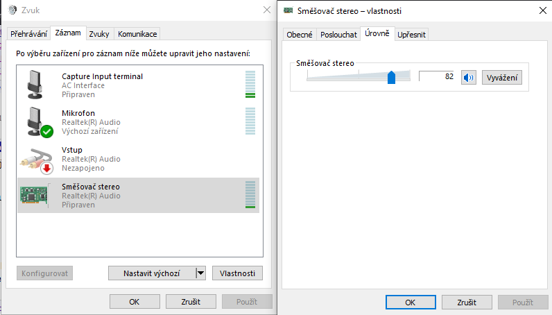

Jde to. Musíš si správně nastavit mixer a zařízení pro záznam ("Směšovač stereo"). Žádné hrátky s "poslouchat vlastní zvuk!"

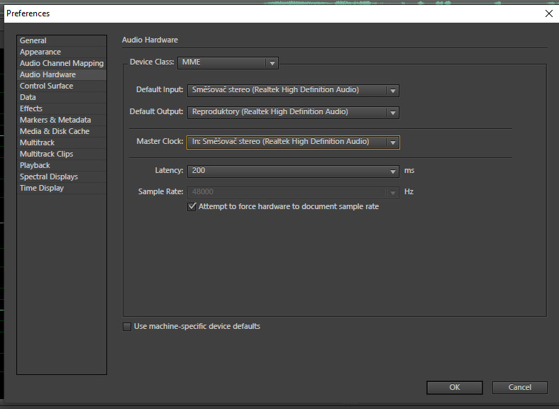

O to jsem se tak nějak snažil, byť je tam více voleb, jako např. Master Clock (na výběr In Směšovač stereo nebo Out reproduktory) či 30-500 ms s defaultem 200, co vůbec netuším, co znamená, a kontextová nápověda u toho není.

Přesně tak to mám nastavené a rozhodně to nepracuje správně.
Jako sampler (tím asi myslíš program, ve kterém to nahrávám), používám ten Adobe Audition, ve kterém i vidím ty levely a následně upravuju hlasitost, což je přesně ten důvod, proč to celé dělám.

edit: jedinou věc nastavovat budeš zde:
