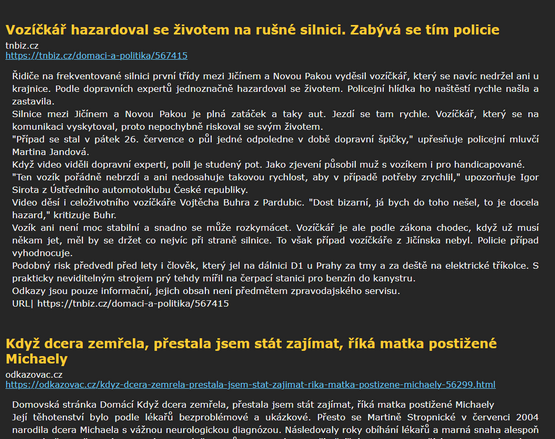

Ahoj, denně dělám pro helpnet.cz monitoring médií. To mi přijde tak 250 článků v *.xml a já z nich vybíráím 10 tématicky vhodných na Helpnet.

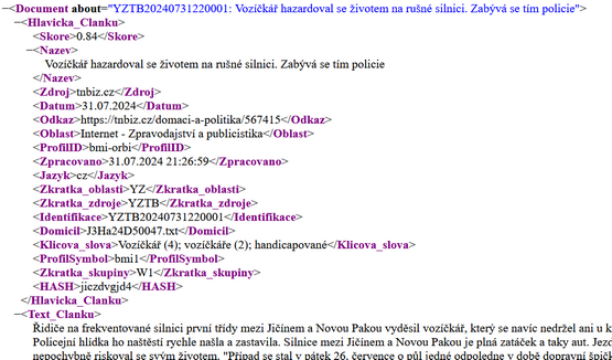

"Surový" se číst nedá
[98841-01-xml-bez-css-png]

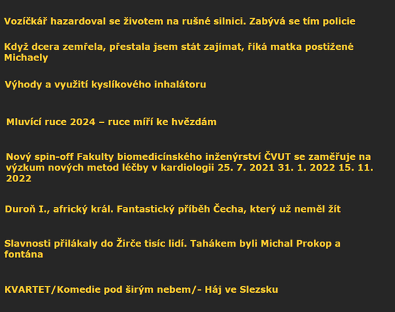

Tak si ho nastyluji
[98842-02-xml-s-css-png]
No a teď čtu, roluji, vybírám... Přičemž toho naroluji snad kilometr, jak odrolovávám "balast články".

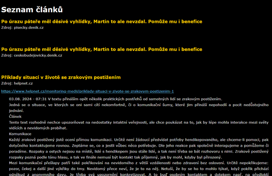

Moc by se mi líbilo, kdyby byl ten obsah skrytý a byly vidět pouze nadpisy, pořičemž kdyby mě nějaký zaujal, klikl bych na něj, rozbalil by se ten jeho obsah a pracoval (četl dál/kopíroval text/etc) bych s ním.
[98843-03-xml-to-chci-png]
Jak se to dělá? To bych ušetřil spoustu zbytečného rolování při výběru.

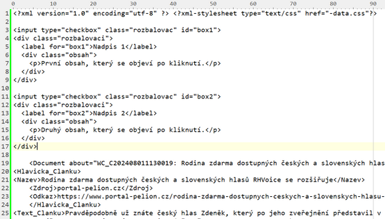

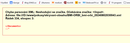

A problém nastal. Neumím vložit javascript do XML. Když ho tam vložím hned po deklaraci, zobrazí se…
Kráťa 02.08.2024 06:18
Kráťa
Tohle nefunguje? <script xmlns="http://www.w3.org/1999/xhtml"><![CDATA[ zde vložit JS kód ]]></scri…
host 02.08.2024 07:11

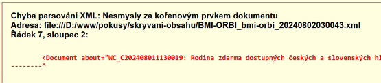

Neumím to vložit, nevím co s tím :-( [98850-js-host-neumim-png]

A kam to vkládáš?
Wikan 02.08.2024 13:09
Hned za deklaraci (druhý řádek). Teď jsem zkusil řešení pouze v CSS, tak jen nástřel ze článku s náv…

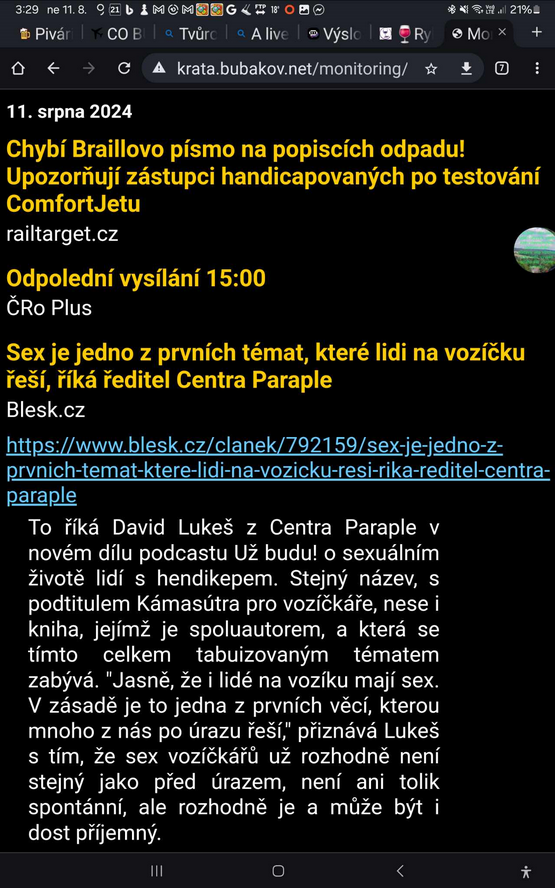

Vyřešeno. Zeptal jsem se ChatGPT a ten to vymyslel takto. Mám soubor "index.html", do něj se načte s…

A chodí mi to i na tabletu. Ne tedy lokálně, musím to dát na FTP. Jupí jupí jupí. Co já se s tím nat…

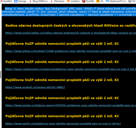

Nejde o výběr podle nadpisu, ale o to, že to je článek zcela nevhodný tématicky a nemusí se rolovat půl metru jeho obsah. Těch je 70 %. Plus články s nicneříkajícím nadpisem typu "Pomóc!", kterrých je sice jen pár, ale nezaslouží si, abych je poutal, i kdyby byly tématické. Potom jsou články sice tématické, s prima napisem, ale "TITULEK ČLÁNKU JE VELKÝMI PÍSMENY" (asi 20 %) a to určitě předělávat nebudu, takže to nemusím ani číst a rolovat. Pak jsou ještě zcela identické články, kdy to dá třeba Deník do všech svých regionálních a to rovněž nechci 15x rolovat obsah. :-)

Vyřešeno. Zeptal jsem se ChatGPT a ten to vymyslel takto. Mám soubor "index.html", do něj se načte soubor "monitoring.xml". Ten XML každý den pouze přepíši tím aktuálním, co přijde a je to přesně to, po čem jsem toužil,
přičemž ChatGPT "vyplivl" téměř okamžitě i kód toho "index.html" a nemusel jsem nikde nic hledat, jak to udělat. Super co?
[98858-vyreseno-png]
