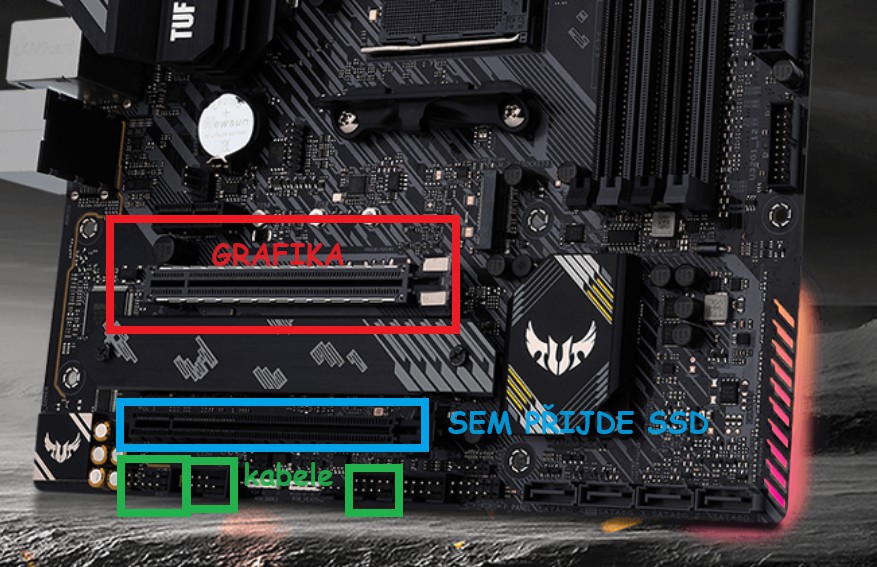

Pokud tam je jakykoliv volny PCIe slot s aspon 4 linkami, tak to mas kam dat, ne ze ne. Staci takovehle neco: https://www.alza.cz/axagon-pcem2-n-d5710624.htm
- tahat to externe je dost nesmysl. Jako - nejak to pres USB pujde, ale dost degradujes vlastnosti toho SSD.
-- edit - nebo jeste lip tenhle: https://www.alza.cz/icy-box-ib-pci214m2-hsl-d6539749.htm - mam ho vyzkouseny, ten chladic je docela fajn - chladi dobre, ma slusnou plochu i objem.
ASUS B550M-PLUS
https://www.asus.com/motherboards-components/motherboards/tuf-gaming/tuf-gaming-b550m-plus/
Udělal jsem chybu že jsem vzal o pár centimetrů menší :-(
Jo já vím že tam je ještě jeden slot na nvme, ale mě tam překáží chladič, bojím se že bych tam něco urval... ale kdyby, jaký šroubovák k tomu potřebuju abych to namontoval? Můžu dát pcie3 do pcie4? Už by se mi tam nevešl chladič kvůli interní zvukové kartě.
s hlukem sem nepočítal :.( ...jo, ten pasiv bude lepší... chtěl bych to dát pod, ale ještě se musím podívat jak to v té bedně vypadá. Mám za to že kdybych to chtěl dát do toho slotu co tam je tak by mi při instalaci překážel chladič, ale s trochou snahy by to možná šlo - přesně nevím. Co potřebuju za šroubovák? Hlavně by se mi tam ale už nevešel chaldič na ten disk, protože tam mám zapojenou zvukovou kartu.

moment, my o voze a ty o kopytníkovi: proč chceš cpát ssd do pcmcie redukce?
ta deska nemá dost nvme slotů?
a případně: máš jistotu, že ta pcie redukce je bootovací?
ale jinak to asi vyjde, redukce bude nejspíš v režimu gen3, čili to nebude topit, čili stačí nejnižší chladič. asi.
Ne nemám jistotu, ani nevím jak to zjistit. Ale na základní desce je napsáno že tam je gen 4 slot.... je ten grafenový chladič dostačující na hry? Tak teď nevím, co použít... mohl bych to dát do toho volného nvme slotu... zkoušel jsem to dát do toho volného slotu a jo dostal bych se tam... otázkou je zda ten grafenový chladič bude dostatečný.
grafenová nálepka není ani chladič, a ani nestačí na ssd v režimu gen4 - režim viz údaje tvé základní desky.
některé desky mají zespodu pod m2 kvádr pro odvod tepla z nvme. bez dalšího chlazení to může stačit jen pro pomalejší gen3.

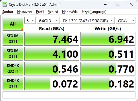

Mám kc3000... udělal jsme test crystaldiskmarkem. Jsou ty hodnoty v pořádku? Ten ssd disk je hned pod chladičem CPU (FERA 5) a nad grafickou kartou a ztepředu mám dva větráky i když mám zacpanou skřín...

kc3000 je ok na systémový ssd.
cdm: když podržíš myšoun nad zelenými poli, vypíše co je to za test. https://crystalmark.info/en/software/crystaldiskmark/crystaldiskmark-main-menu/
porovnatelnější jednotky s jinými známými hodnotami jsou mb/s, ale co ti připadá přehledné je tvoje věc.
