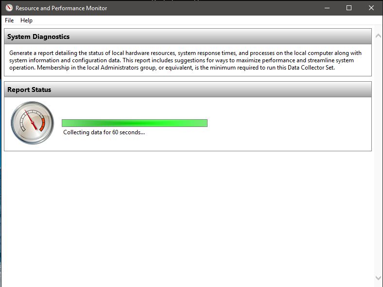

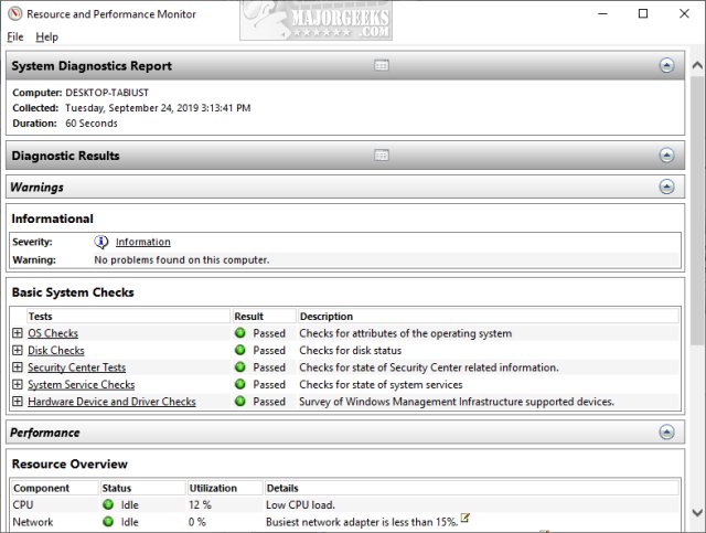

- Systémovy status a dignastika pro LOG/Events do kterého zde uzivatelé často doporučují nahlednout jelikoz muze zobrazit zajimavé informace bych ti doporučil radeji pouzít rovnou nasledujici postup ktery je mnohem srozumitelnější díky rozdelenym kategoriím včetně upozornění na nalezené problémy:
perfmon /report
[6d4e1633-1953-43ed-b581-262c63c75fe4]
- Po ukončení diagnostiky by jsi mel videt ke kterym chybam došlo :

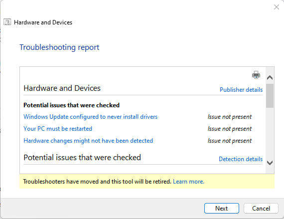

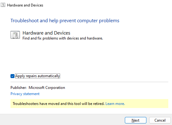

- Při detekci prvotních HW problemu, jde k obdobnému vysledku dojít i jinym zpusobem ktery jsem zpravidla používal (alespon než se začali veci misto opravy vyhazovat se takle v zakladni SW diagnostice servisech postupovalo) přes DDIAG, otevri Powershell (pravy klik na policko start → otevřít terminal jako spravce) a vlož nasledujíci příkaz (stačí okopírovat a vlozit prímo do terminalu + enter):
msdt.exe -id DeviceDiagnostic
[98951-hw-detekce-a-oprava-png]
- Hlavne v uvodnim okne viz obrazek klikni na poličko [ADVANCED] a oznac "při kontrole automaticky opravit" - Apply Repairs Automaticailly.
- Pak klikni na [NEXT] a nech to makat. Behem diag ti budou poskytnuty možné volby oprav, stací jen číst co je na obrazovce.
(msdt jde pustit rovnou z přikazoveho radku "WIN+R" a vlozit msdt.exe, ale jelikož jde o support (vyhrazen pro servisni techniky) požadoval by po tobe passkey provider).
- Na konci procesu, se otevře Trubleshoting Raport kde najdeš všechny nalezené/opravé problemy v přehlednych kategoriich.
Pro zobrazeni detailnich informaci stači jen kliknout na adekvatní "Detection/Hardware/Error/** details" poličko.
