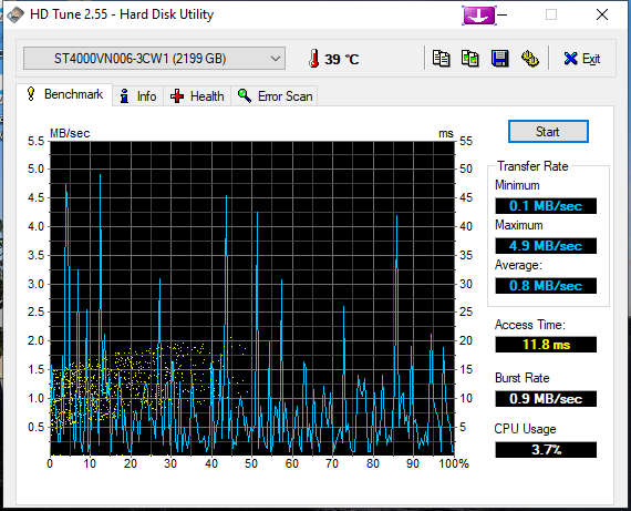

crystalinfo nehlásí nic, zkoušel jsem HD tune benchmark tam se v tom ale nevyznám a Error scan nejede pro jistotu vůbec, mám tam zálohu tak objednám klidně jiný a tenhle reklamuju jen chci vyzkoušet nějaký metody jestli není spíš vina na mojí straně jednou se mi taky stalo že ho crystalinfo neviděl vůbec ale průzkumník jo ale po otevření složky třeba filmů se ukázal error : bylo zadáno zařízení které neexistuje
+ HD tune ho ukazuje jako (2199GB)

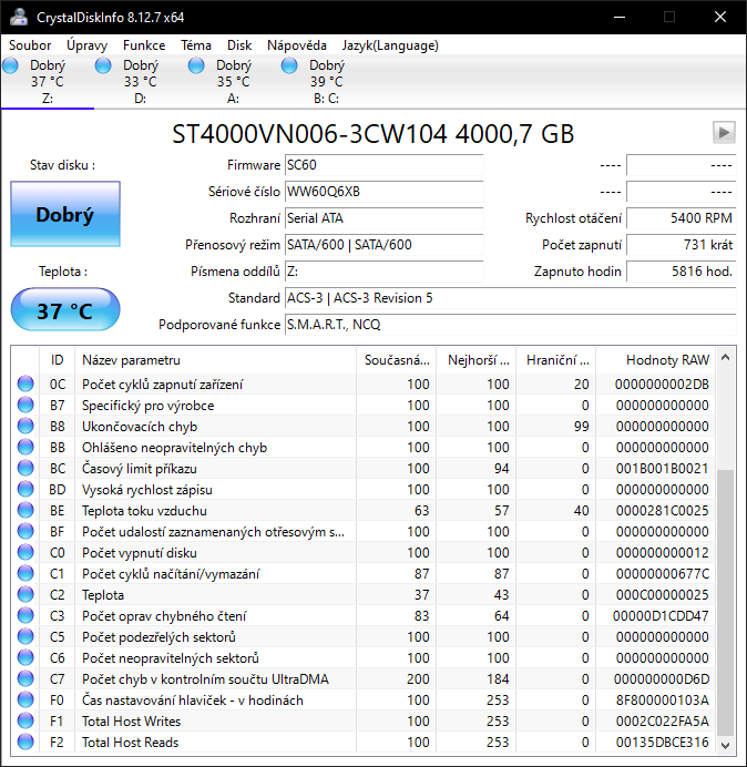

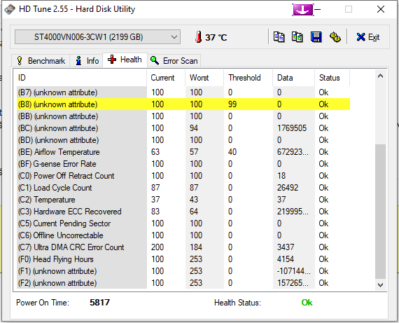

ID chyby C7 - 3437 chyb v kontrolním součtu UltraDMA
To by mohl vyřešit nový datový SATA kabel a pro jistotu ho píchni do jiného SATA portu na desce.

především: pokud na podezřelý disk pustíš jakýkoli benchmark, tak se může stát, že obsah toho disku vidíš naposled - zřejmě tedy považuješ svoje data za bezcenná.
1) rychlost toho disku je extrémně nízká - možná vadný datový kabel nebo napájecí konektor nebo sata port v desce - všechny vyměnit / zapojit jinde.
hd tune máš starou verzi, asi proto ta nesmyslná "mbr" kapacita.

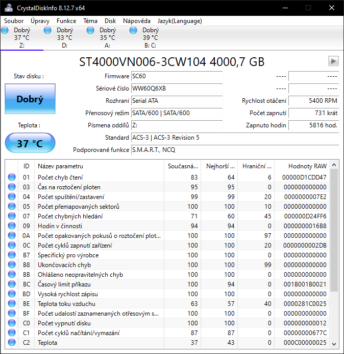

2) výpis crystaldiskinfo dělám vždy, většinou o disku něco řekne. ale taky už jsem zažil extrémně pomalý disk, kde taky hlásil, že je vše ok.

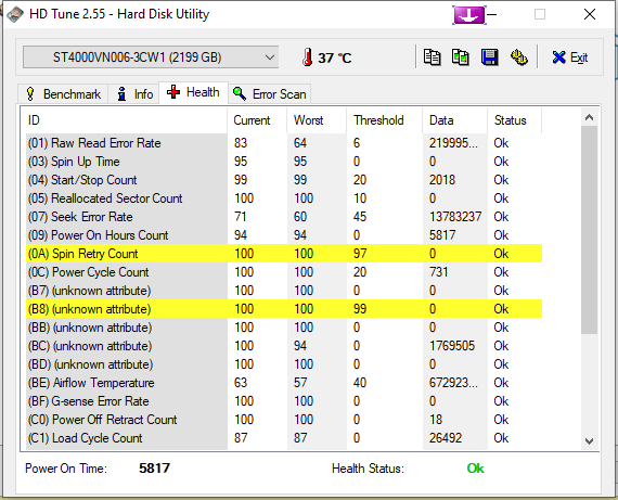

smart je u tebe záložka health, ale to zobrazení nestojí za nic, proto mám radši cdi.

1) zkusím vyměnit napájecí kabel mám Corsair RM750x tak zkusím dát jiný kabel a SATA totéž
verzi jsem stáhl přímo z offica webu ale tu starší protože nejnovější verze je jen PRO za předplatné
2) crystaldiskinfo vypsal toto (viz. foto) v číslech se nevyznám
ta c7 by se teď dále neměla tedy zvedat?
Tohle vypadá spíš na chybu někde mimo disk (kabel). Případně na chybu v souborech to by se zjistilo chkdsk (windows tohle dokáže docela zaměstnat, stačí blbá položka v adresáři).
V linuxu pomáhá kouknout se na dmesg, ty hlášky tam bývají celkem srozumitelné (třeba "Can not enable. May be the USB cable is bad") a já vím, že problém neni fleška ale její připojení. Nevím jestli windows taky má něco jako dmesg.
